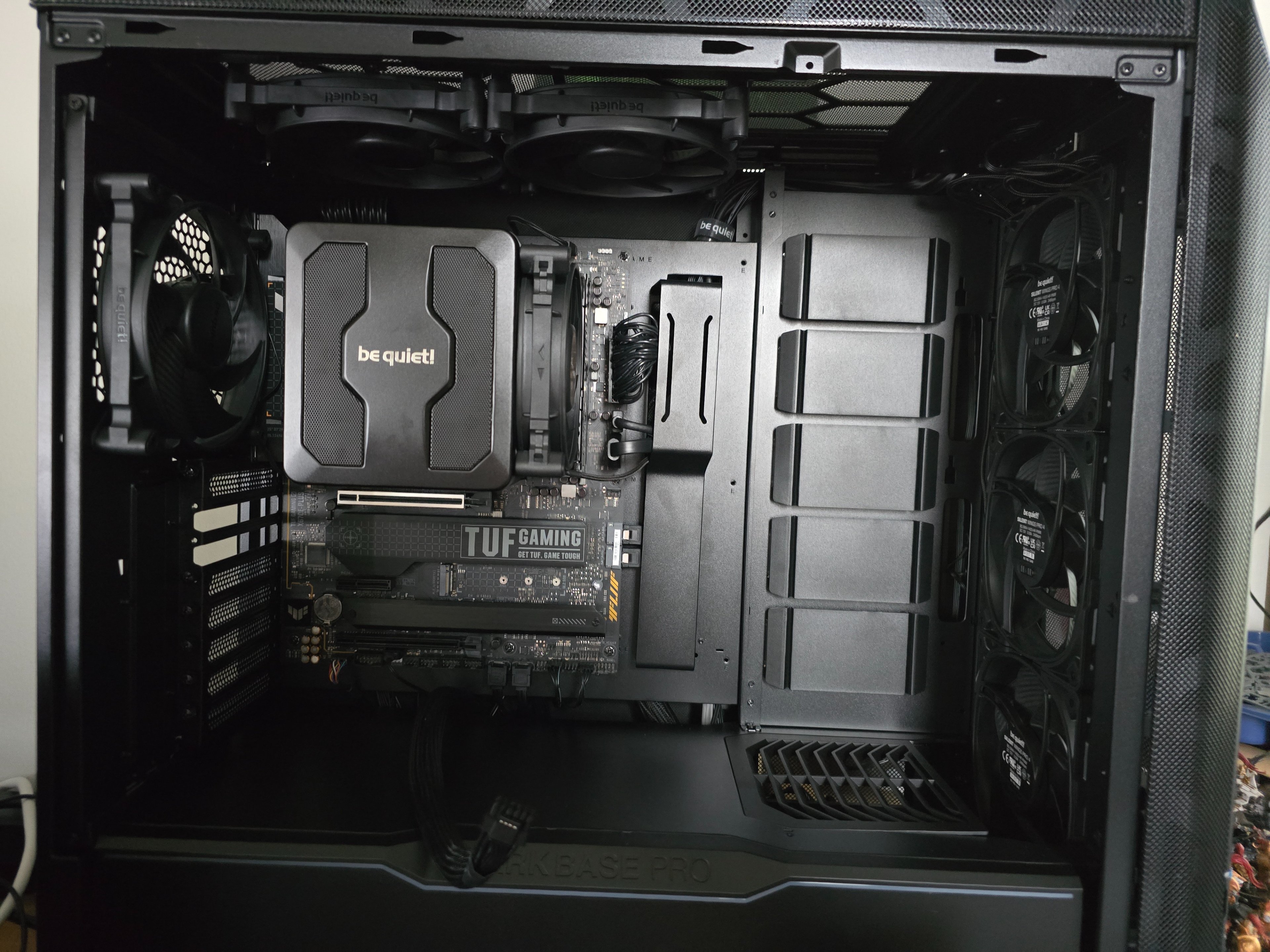

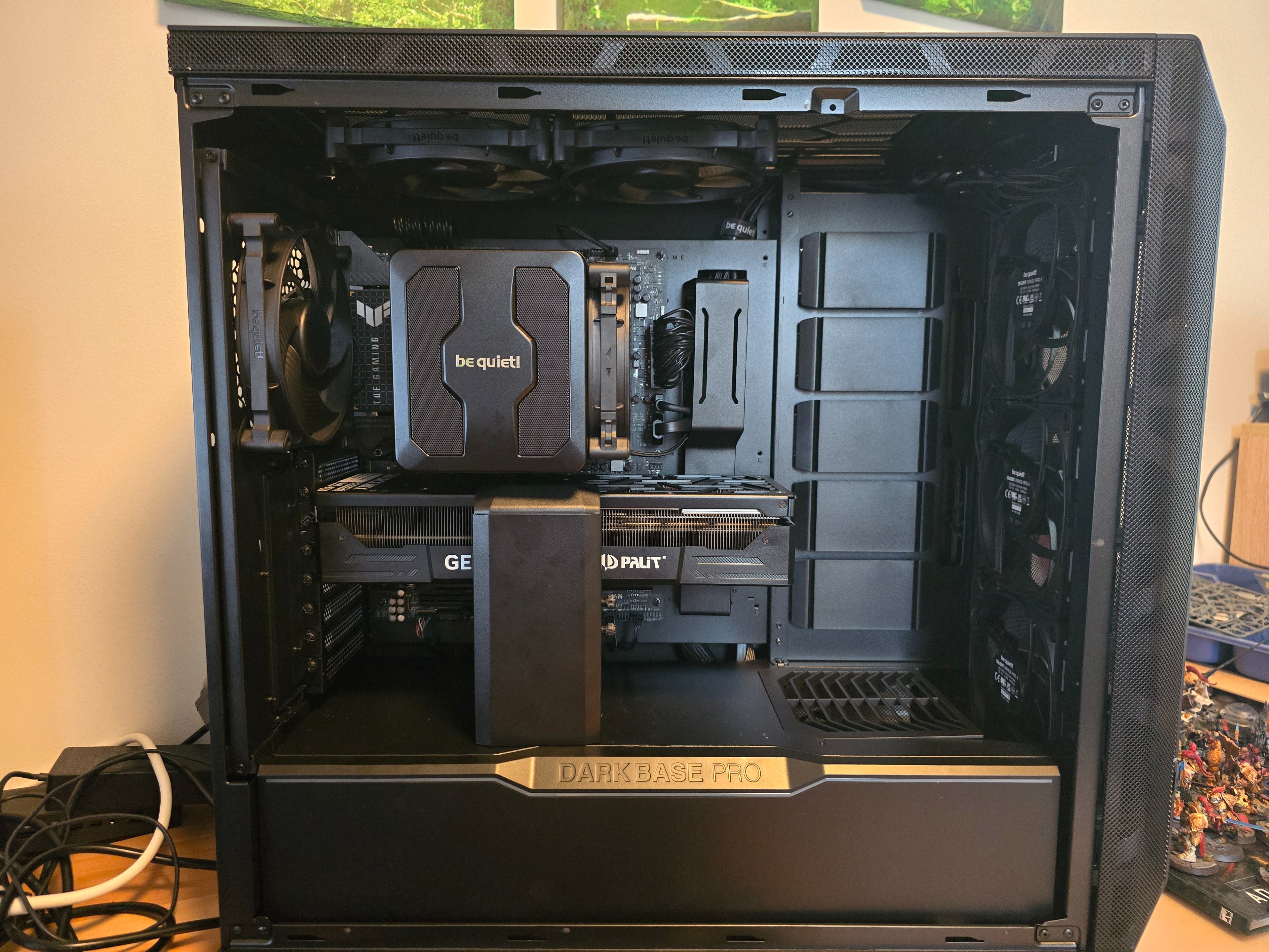

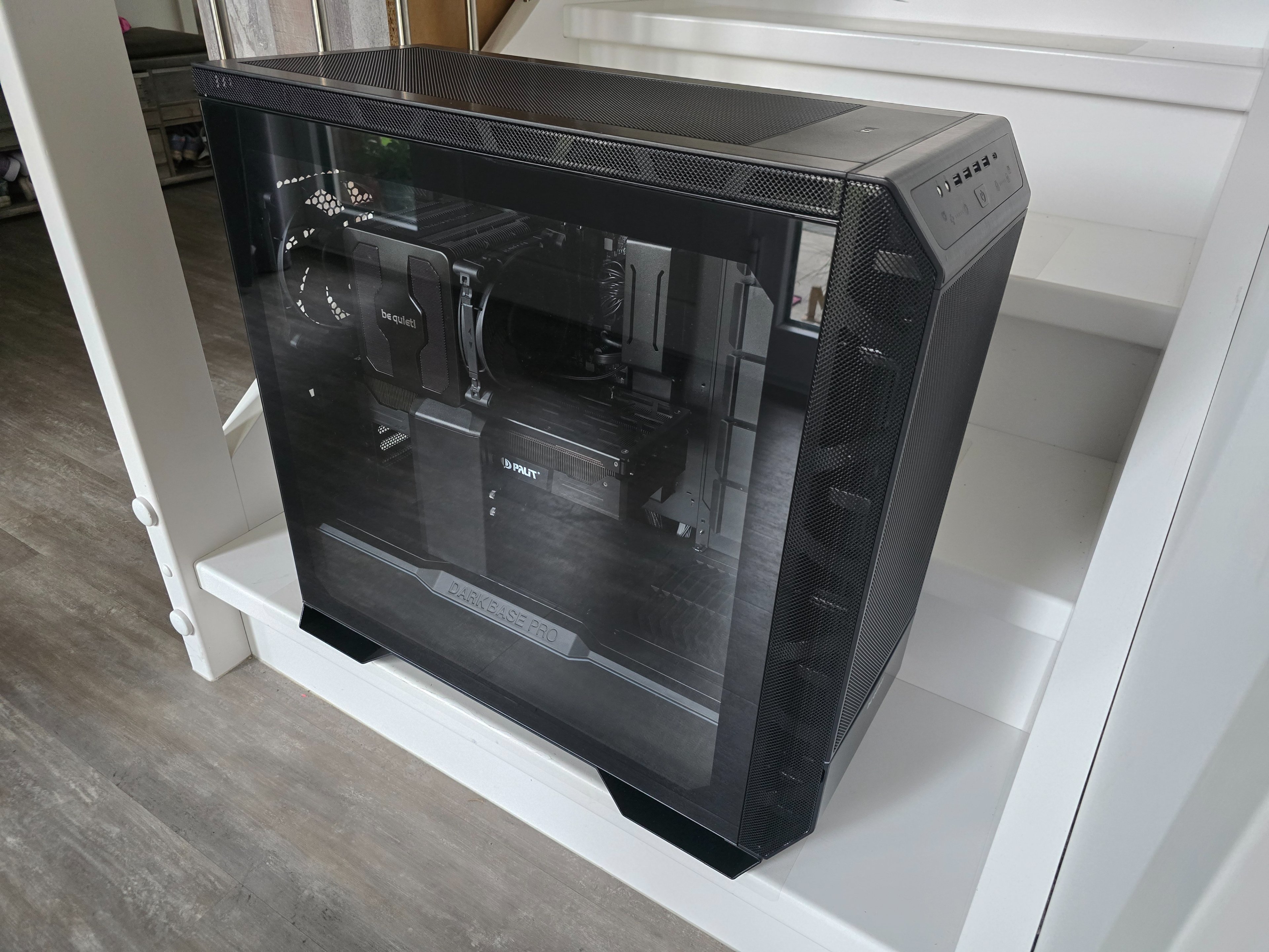

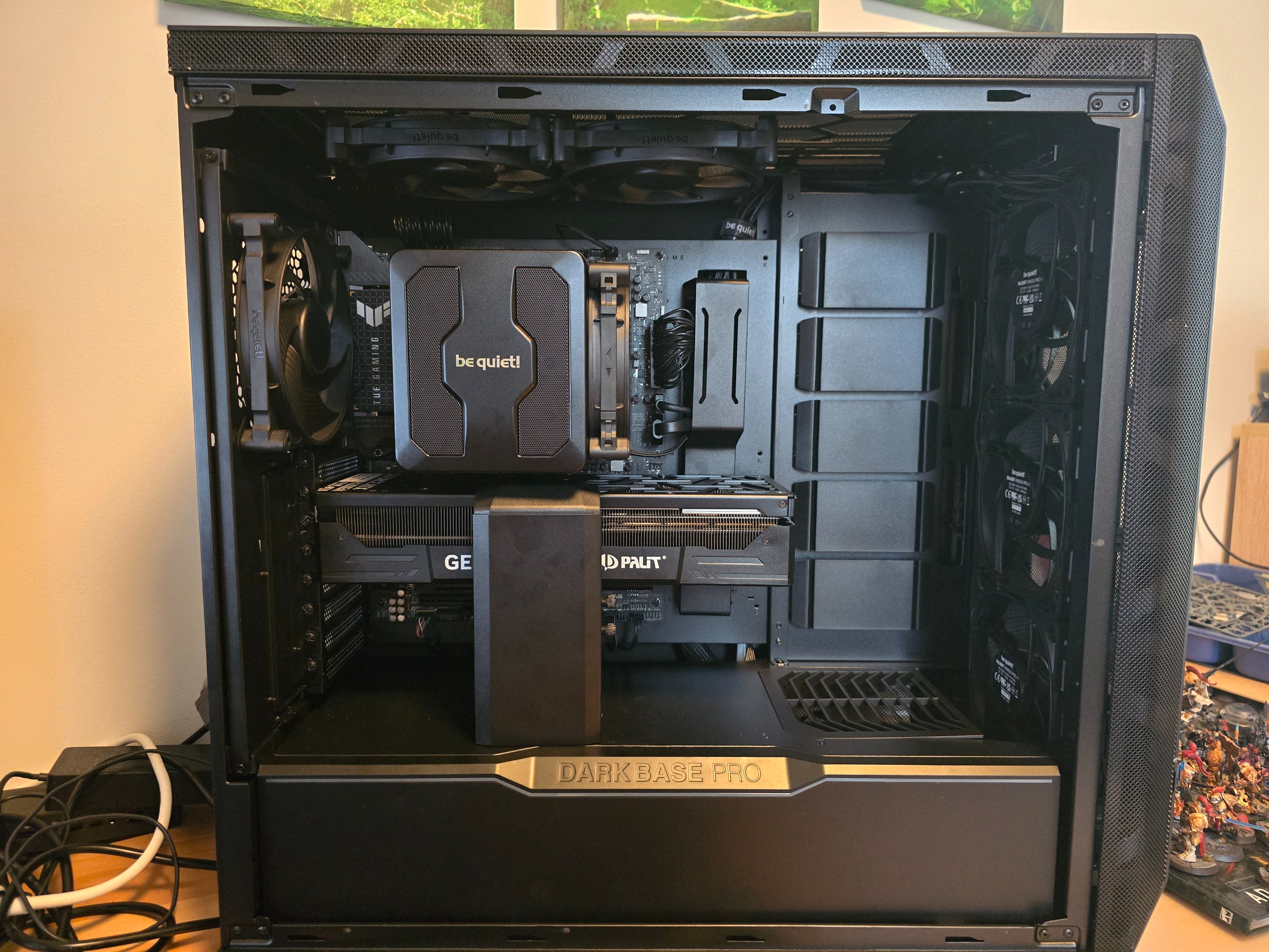

So PC ist da und Zusammengebaut, habe allerdings nochmal ein paar Änderungen vorgenommen xD
Specs:
Ryzen 7800X3D
ASUS TUF GAMING X670E-PLUS
Palit RTX 4080 SUPER
32GB (2x 16GB) KINGSTON Fury Beast black DDR5 6400MT/S CL32
4TB WD_BLACK SN850X
1000 Watt FSP Group Hydro Ti Pro Modular 80+ Titanium

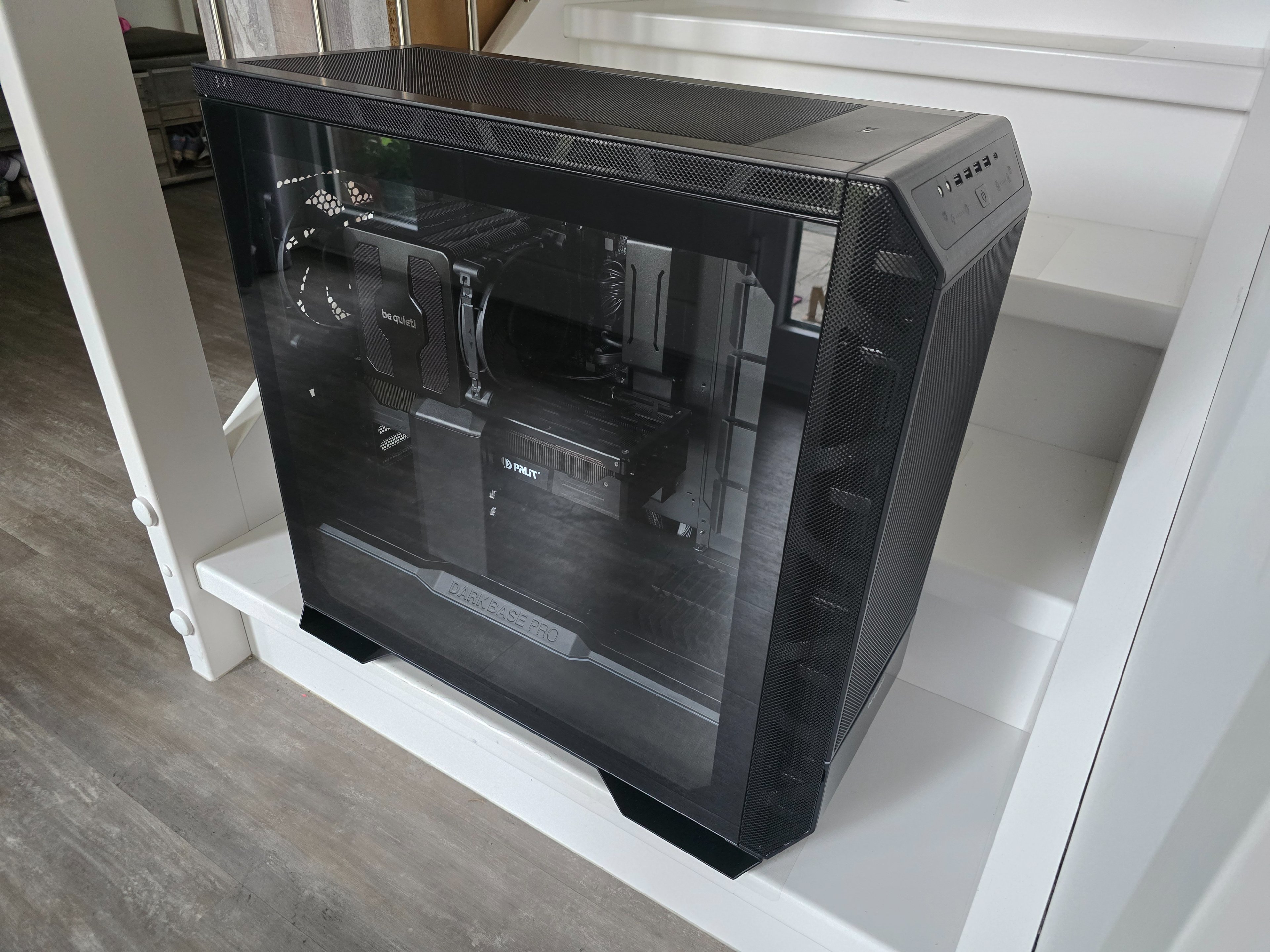

in dem be quiet! Dark Base Pro 901

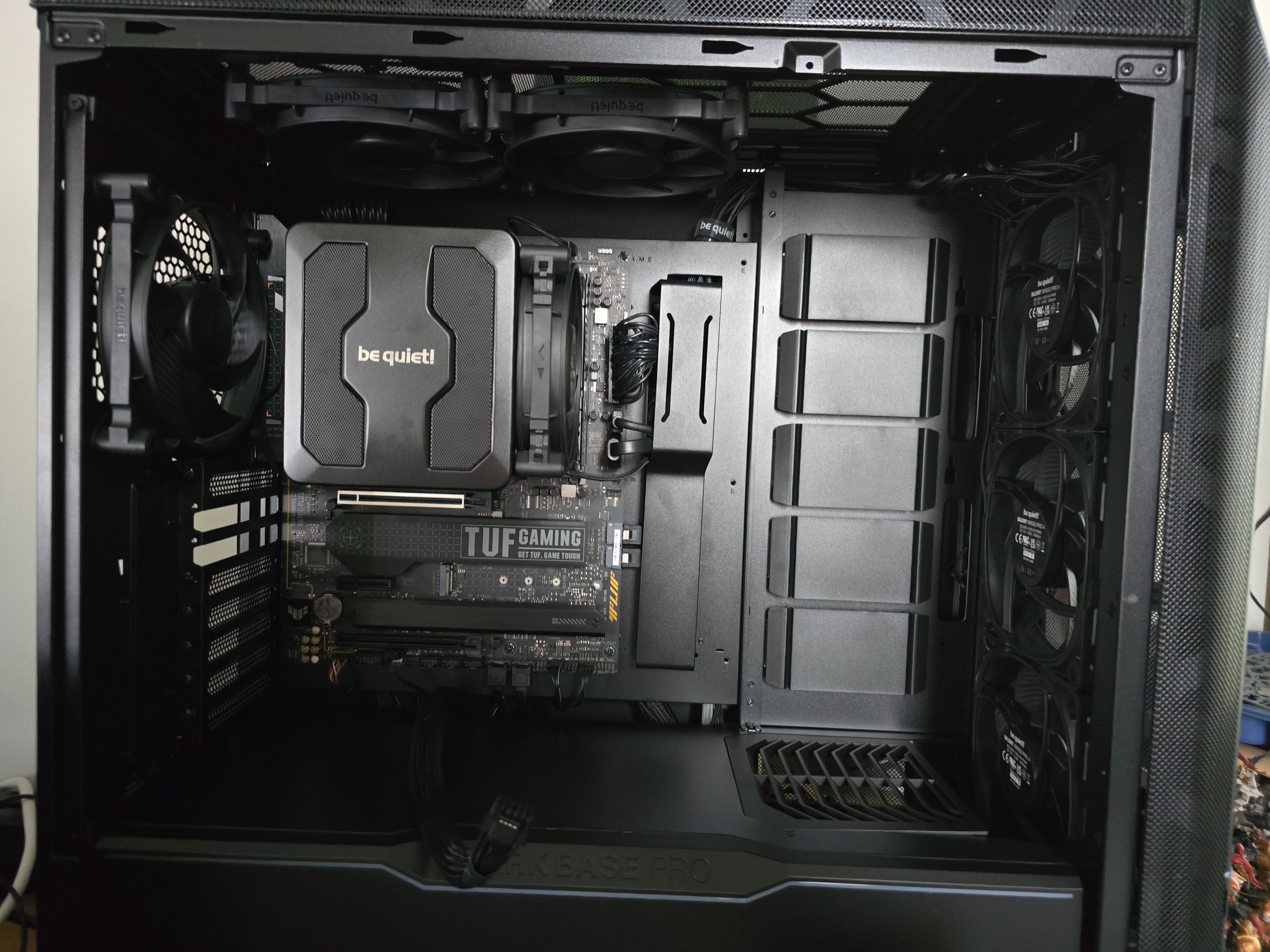

Zusammenbau war sehr einfach und Problemlos. Das Mainboard hatte leider nur einen Steckplatz für die USB Steckplätze des Gehäuses, daher funktionieren nur 2 anstatt 4 Front USB A Anschlüsse, da hab ich gepennt, ist aber auch nicht weiter schlimm.
Ansonsten läuft der 6400mhz im EXPO Profil ohne Probleme und auf anhieb mit dem 7800x3d!

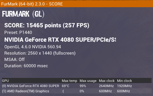

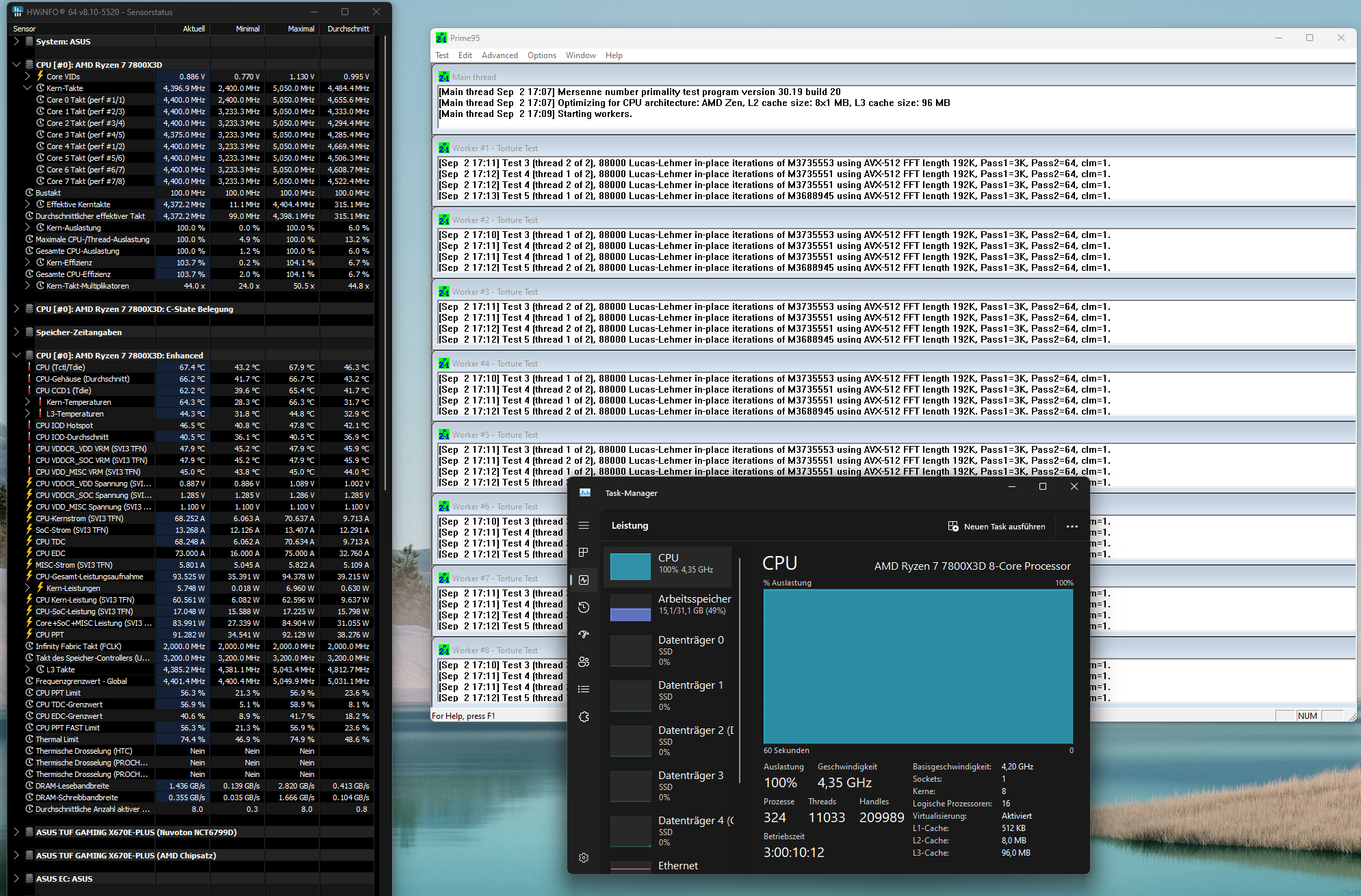

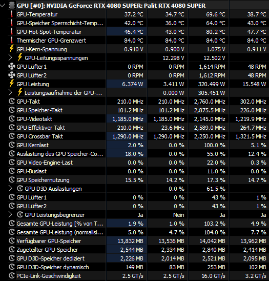

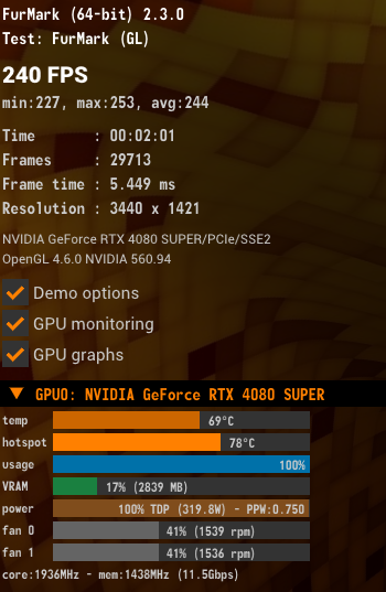

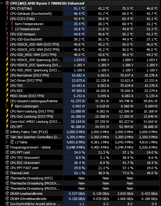

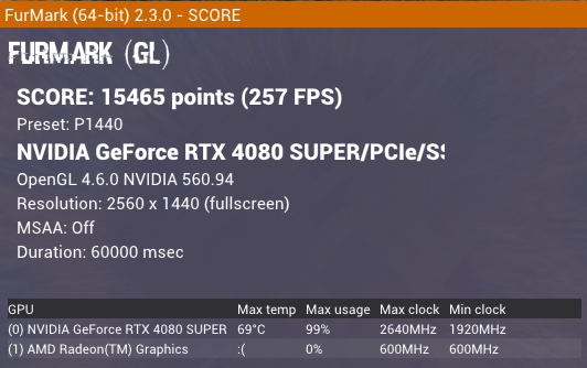

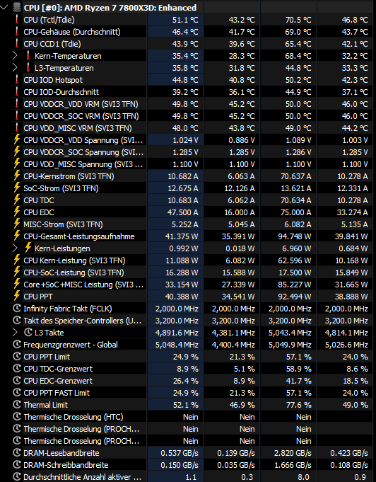

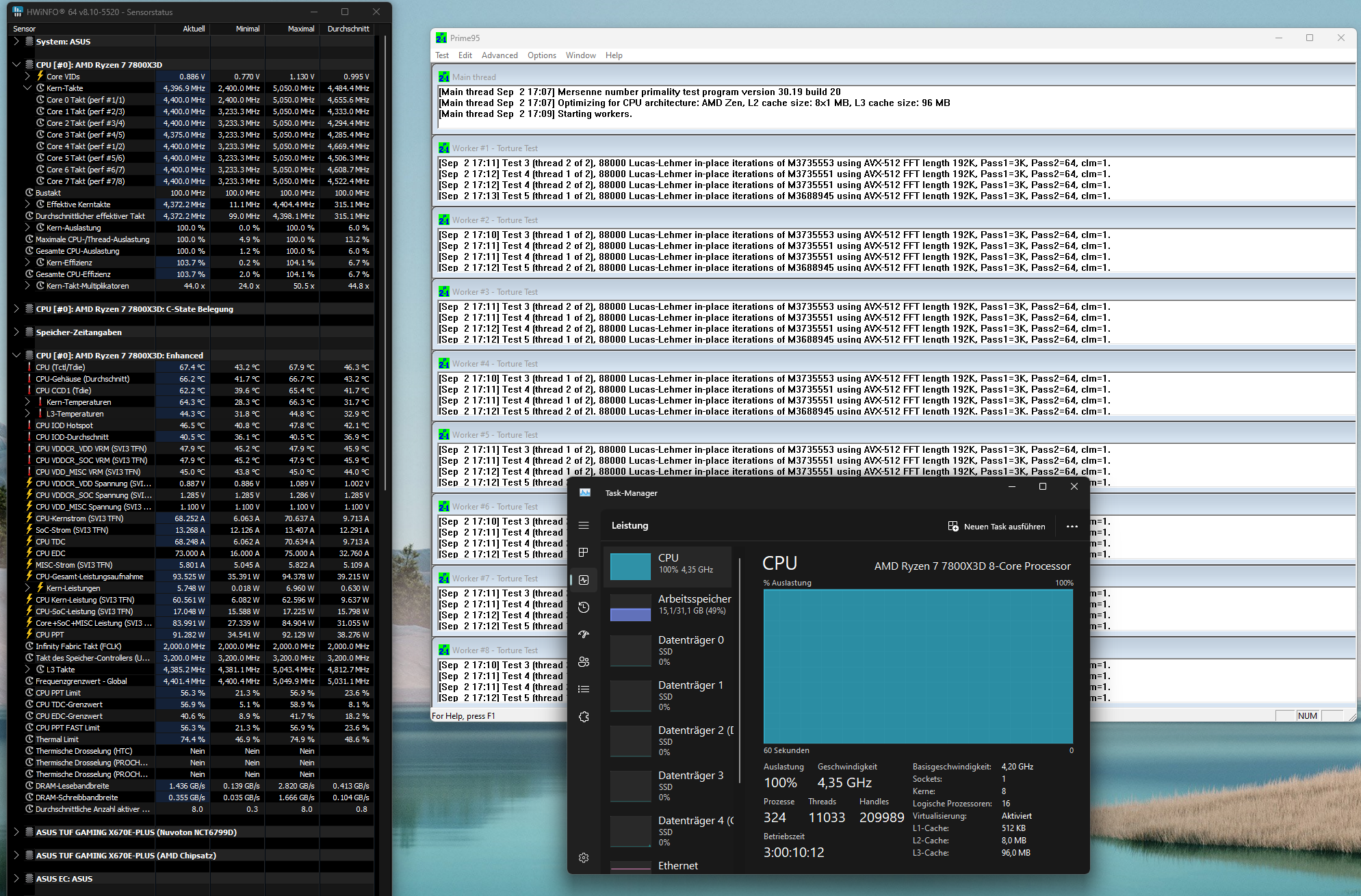

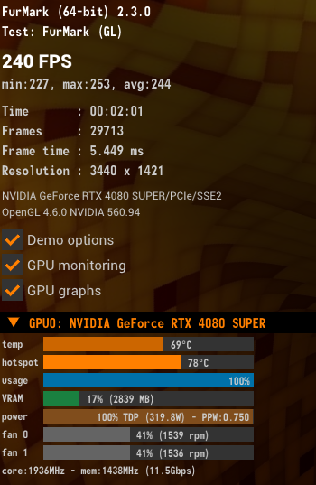

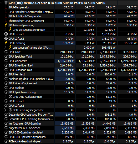

Die Temperaturen sind Top, vom CPU und der GPU, Ich habe jetzt 6 be quiet! 140mm Lüfter drin und den Dark Rock Pro 5 als Towerkühler auf der CPU. Ich komme bei Volllast ( Benchmark mit Prime95 und Furmark, nicht an die 70 Grad beim CPU und GPU laut HWInfo. Habe hier mal ein paar Screenshots gemacht.)
Und dabei ist die Kiste sau leise. Da ich keinerlei RGB mehr im Gehäuse habe, denke ich wenn die bildschrime in Standby gehen die kiste ist aus gegangen. Also bin sehr zufrieden mit der Laustärke, auch habe ich wohl sehr viel Glück mit der Graka gehabt, ich konnte auch bei Wukong mit Kino Settings und Raytracing (oder sonst irgendwann) kein Spulenfiepen war nehmen.
Also Grundsätzlich hätte die Kiste wohl auf jeden Fall auch günstiger sein können. Hätte noch anstatt von 3 weiteren be quiet! Silent Wing 4 Pro welche für den halben Preis nehmen können, das wären dann 45€. Das Netzteil ist auf jeden Fall doppelt so teuer wie eines was hier auch ausgereicht hätte, sind wohl nochmal 100€ und das Gehäuse ist halt auch zu teuer. Wobei ich jetzt mit dem Gehäuse und dem Netzteil auch Hardware habe was die nächsten 10 Jahre bestehen bleiben kann.
Ansonsten bin ich rundum absolut glücklich.
Wollte das nur mal hier lassen falls jemand ähnliches vor hat =)
