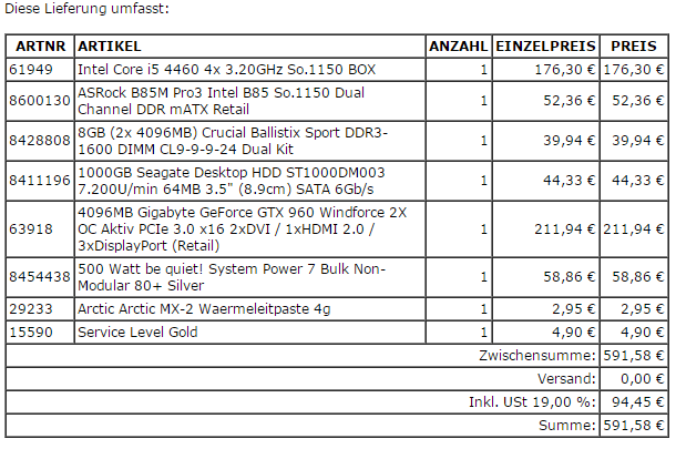

Ich habe mir im Nov. 2015 einen neuen PC zusammen gestellt. Kein High-End, sondern einfach für's normale "Gaming".
Hier einmal ein Auszug aus der Einkaufsliste:
- Intel Core i5 4460 4x 3.20GHz So. 1150 BOX
- ASRock B85M Pro3 Intel B85 So.1150 Dual Channel DDR mATX Retall
- 8GB (2x 4096MB) Crucial Ballistix SPort DDR3-1600 DIMM CL9-9-9-24 Dual Kit
- 4096MB Gigabyte GeForce GTX 960 Windforce
(komplette Liste mit Preise im Anhang)

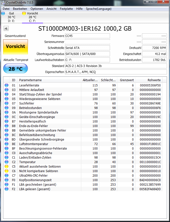

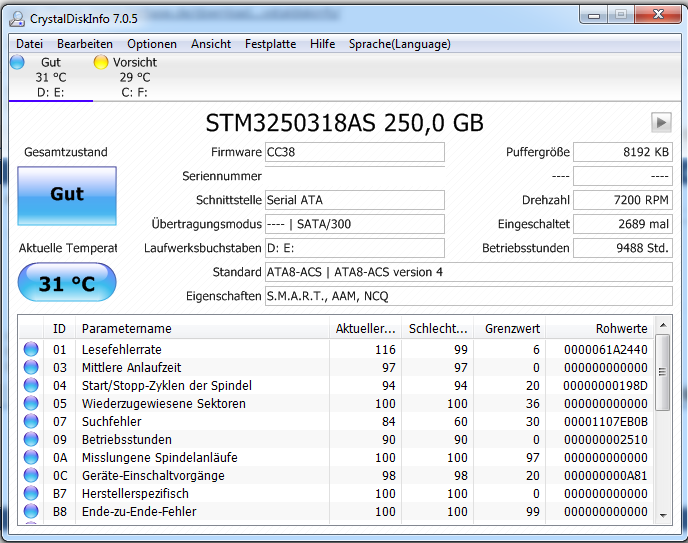

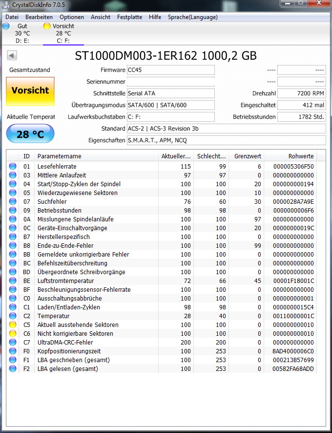

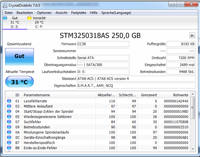

https://www.computerbase.de/downloads/systemtools/festplatten/crystaldiskinfo/
Zeig mal die SMART Werte deiner Platten her (Serienummer ausblenden).
Habs mir geladen. Wo sehe ich da die SMART-Werte? Während des spielens oder einfach so im Normalbetrieb?
EDIT: Lade dir den Screen gleich hoch dann.
EDIT2: omg sorry habs gefunden. Nur noch, aktuell oder während des spielens?
Hier die SMART-Werte

Nicht viel, außer dass die Platte wohlmöglich defekt ist, mehr kann man ohne Werte nicht schreiben.
Mache einen Klick auf das "VORSICHT" und den unteren Fensterrand mit der Maus herunterziehen. Leider brauche ich ALLE Werte.
Wenn du mehr Infos brauchst nur zu. Aber was haben meine Festplatten mit meiner Spielperformance zu tun? Gibts da einen Zusammenhang?
Jo, der fährt immer die defekten Sektoren ab, mit irgendeiner Datei und kommt ins "Schleudern" , die Platte verbringt da mehr Zeit als du hast beim Zocken.
Aber wie reparieren, normal Platte austauschen. Das klappt 100% ^^
Im Moment sind noch NUR 16 schwebende und 16 nicht korrigierbare Sektoren, und glaub Mir die werden immer ZAHLREICHER.
