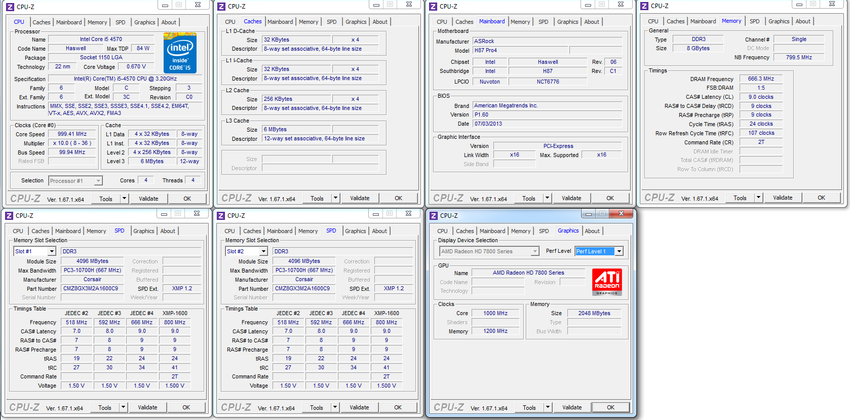

Mich würden mal alle Bilder (Screenshots) von der Software bei dir interessieren.
Mach ich noch.
edit: CPU-Z.png
MfG mischorman

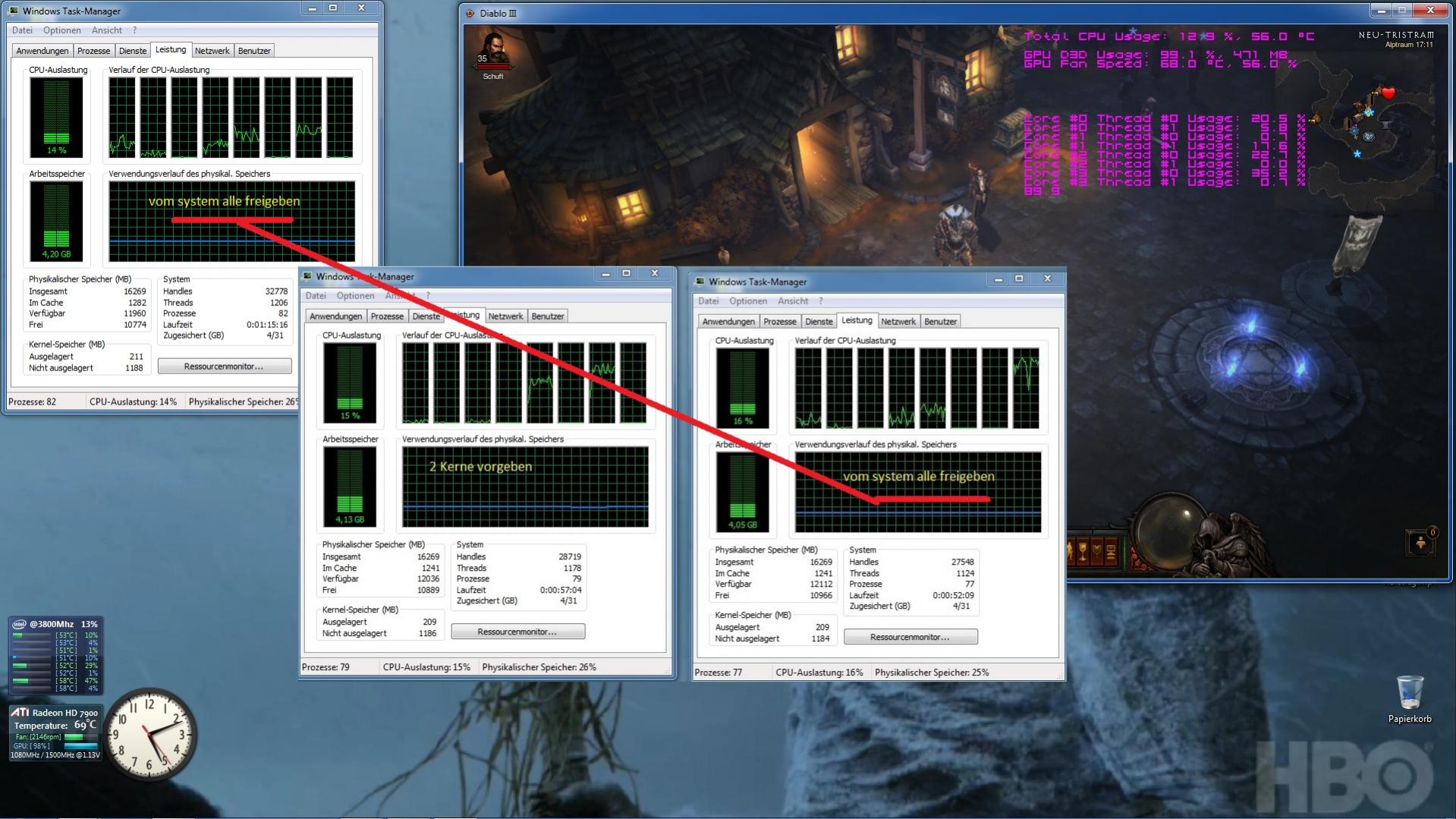

Und was kann man auf meinem Bild sehen ... 100% GPU last auf einer HD7970@1080/1500 also noch schneller Grafikkarte.
Und wenn man dem System die freiheit gibt es einmal fast 90% auf nur einem Kern/Thread läuft und im zweiten fall auf 4 Kerne verteil.
Aber in beiden fällen nur 14% CPU-Last was nur Thread bei einem 8thread CPU ist, es skaliert nichts über 1 Thread.
Im Moment ist es immer am besten die CPU Last bei Spiele über möglichs wenig Thread laufen zu lassen, ob es im zuge der Nextconsolenspiele und dem Mantle von Dice/AMD sich was ändert wird sich zeigen.

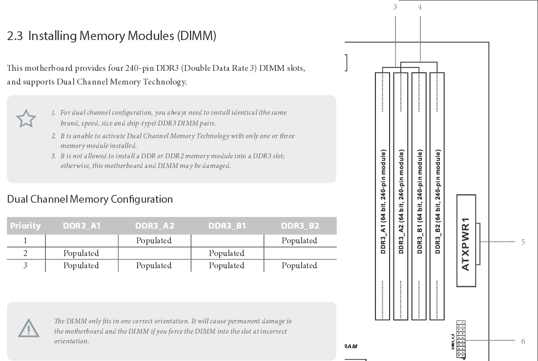

A1+ B1 oder A2+ B2 für Dualchannel-Betrieb, wobei sich das in 2% Leistung unterschied bewegen sollte, oder hat sich da was in den ganzen Jahren geändert?

Zunächste solltest du eines der Arbeitsspeichermodule in eine andere Speicherbank packen. In deinem Fall sollten am Ende z.B die Arbeitsspeichermodule in Speicherbank 2. und 4. sitzen..Wieso ? Damit die im DUAL-Channel Modus laufen können.
Ansonsten bitte im BIOS noch ein X.M.P. Speicherprofil für DDR3-1600 Mhz einrichten. Sollte dann passen : D
Vor dem Umbau bitte Netzstecker ziehen !

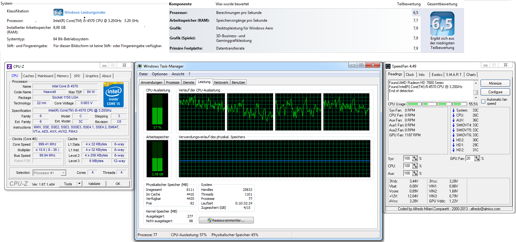

Lass dir mal Ingame von MSI Afterburner die GPU Werte einblenden, so wie es auf Kartenlehrlings Screenshot zu sehen ist (die Rosa Werte). Dann mach doch bitte noch ein Scrennshot von GPU-Z, ob die Werte der Karte passen.
Und dann bräuchten wir noch handfeste FPS angaben. Wieviel hast du normal, und wieviele hast wenn es "ruckelt".
Die Module habe ich umgesteckt. Das im BIOS auf DDR3-1600 Mhz umzustellen habe ich aber nicht geschafft. :p

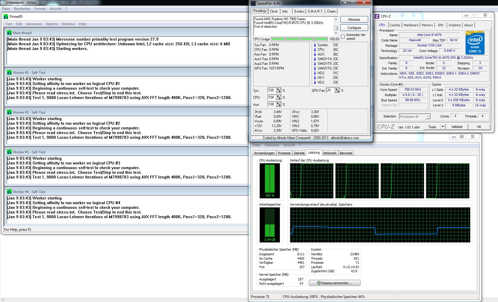

Dabei läuft Might&Magic 6 auf niedrigsten Anforderungen im Hintergrund. Auch das Spiel ruckelt extrem. CPU sollte höher takten?
MfG mischorman
tja, hat das Board leider nicht :( eine X.M.P. Einstellung. Hab ich jetzt erst gelesen.
Habe das nochmal mit Prime95 getestet und CPU taktet nicht höher. Google findet ja recht viel zu dem Problem, gelöst habe ich es aber noch nicht. :(
MfG mischorman
edit: Problem gelöst
