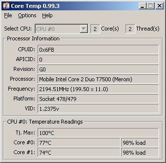

habe eben mal den DirtDevil an den Schleppi gehangen und siehe da. läuft jetz bei 100% Aulastung nur noch bei 77°C.
Anscheinend war viel Staub drinn und das obwohl der Schleppi nicht älter als 6 Monate ist ....

der_peda schrieb:der primetest läuft gerad... ist konstant bei 93° im moment
Schaue ( während Prime läuft ) ob die CPU throttelt - mit CPUz kannst du es beobachten .
Ich würde es aber mit einem Staubsauger oä. sauber machen - achte aber dadrauf, dass der Lüfter steht ( zu hohe Drehzahlen können das Lager beschädigen ).
