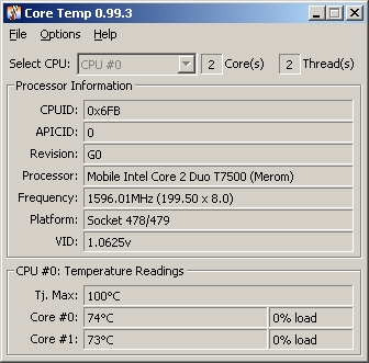

Habe diesen auch im Arbeitsschleppi und leider auch recht schnell über 80°C,
bei starker Heizung wie diese Tage sogar throtteln.
