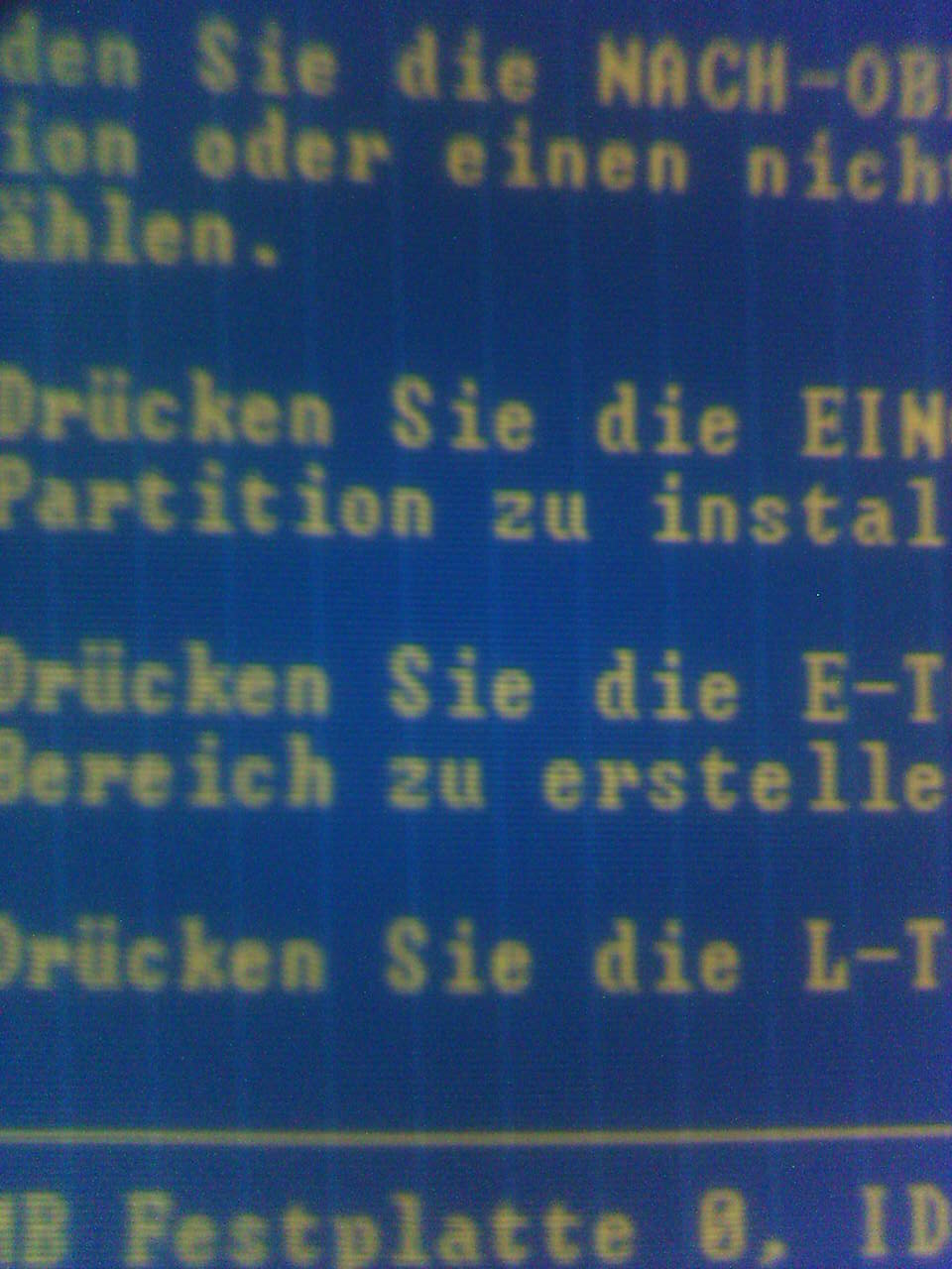

Das hab ich ja schon proobiert!
Aber die Auswahl mit "R" erscheint nicht!
Nur "L" und noch irgendwas.
Aber kein "R"
Irgendwas mit Parition fragt der mich da.

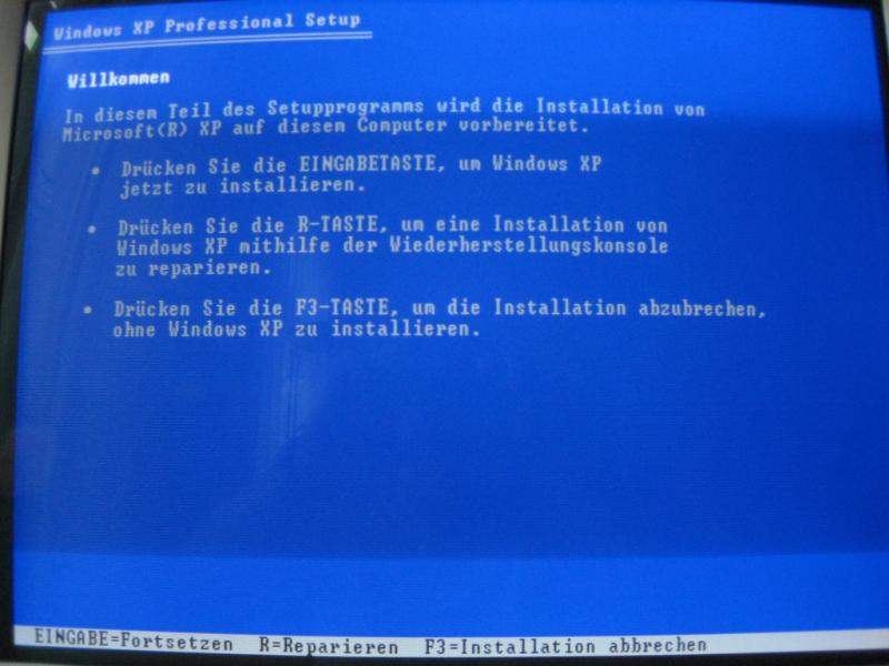

Ok also nachdem du irgendeine Taste beim booten von der CD gedrückt hast und das Setup lädt, lässt du die Finger von der Tastatur und wartest bis der Screen in meinem Anhang erscheint, dann drückst du [R] und bist da wo wir hinwollen. Eventuell (vermutung) gibt es die Wiederherstellungskonsole aber nicht bei WinXP Home Edition.
So, ich habs jetzt nochmal gemacht, genauso, wie du es beschrieben hast.
Ich hab ein Bild von dem Screenshot gemacht, wie stelle ich es hier rein?
Bilder kannst du einfügen indem du (bei einem Editieren Beitrag zunächst rechts unten auf "Erweitert" klickst und dann) weiter unten bei den "Zusätzlichen Einstellungen" auf "Anhänge Verwalten" klickts, dabei bitte die Datei-Größe beachten.

Aha ... Und vorher hast du nicht mein "Screen" denn zu deinem komm ich auch aber erst wenn ich mit der Eingabetaste "Windows installieren" bestätige.

Zu dem von mir gepostetem Screenshot komme ich automatisch, ohne irgend eine Taste zu drücken.
Ich habe Windows XP Prof.
Oder probier mal das hier. Also die automatische Reparatur, die Wiederherstellungskonsole findest du ja nicht. Zwar habe ich auch Meldungen gefunden wo andere User mit WinXP Prof. auch nicht auf diese zugreifen konnten, es wurde jedoch keine Lösung gefunden. :(
