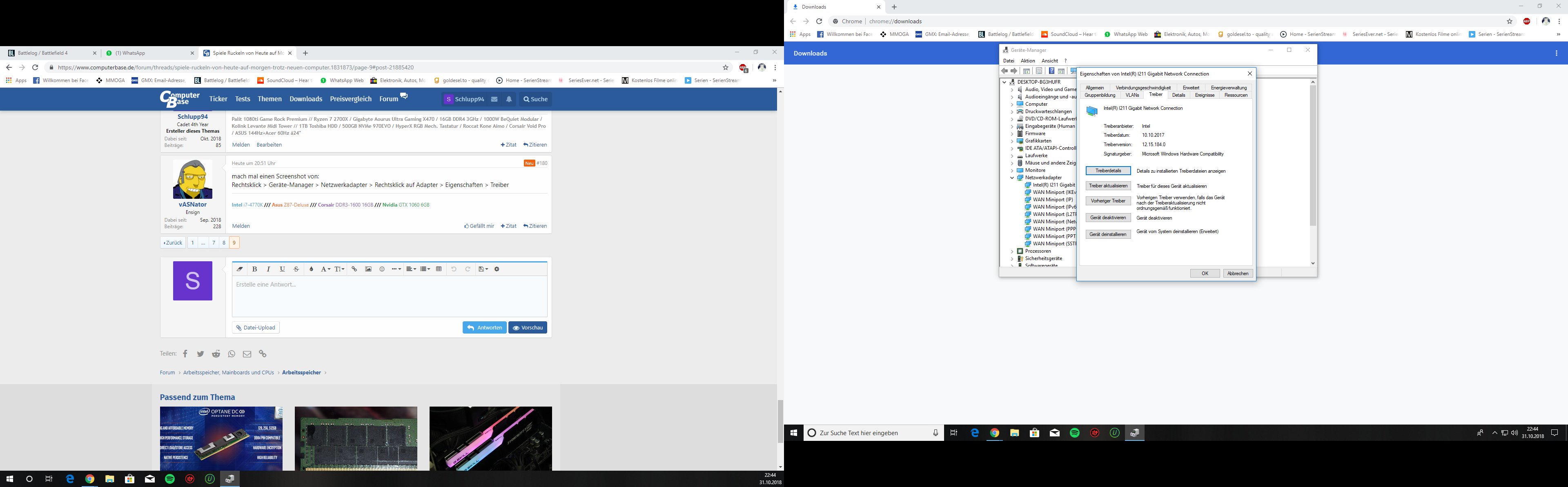

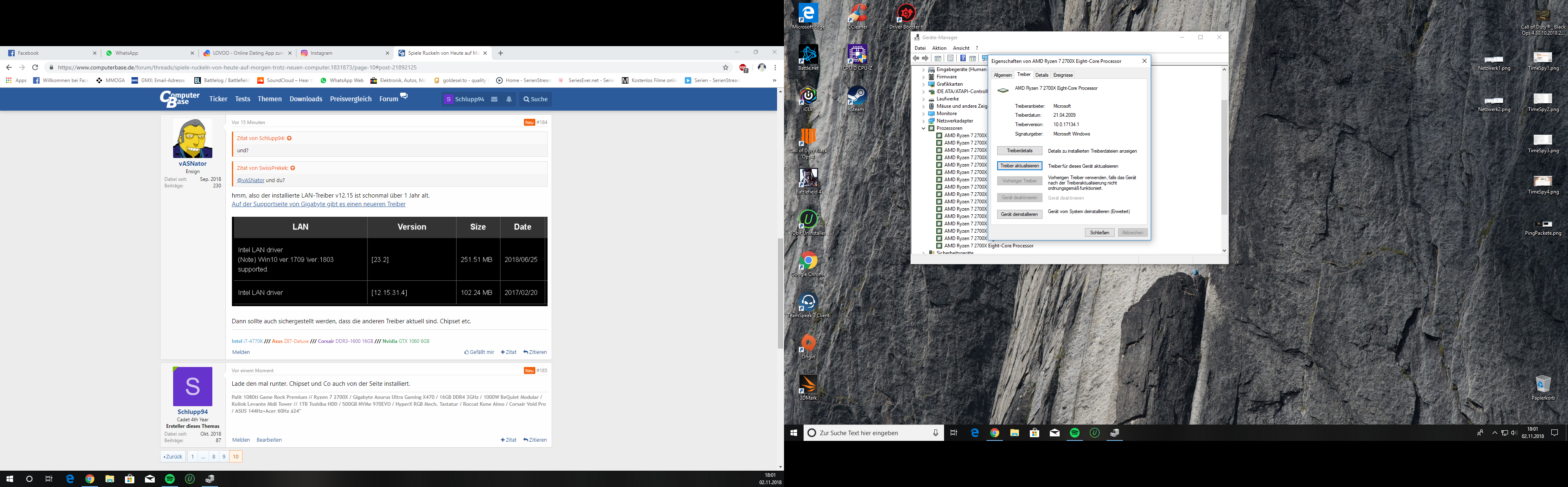

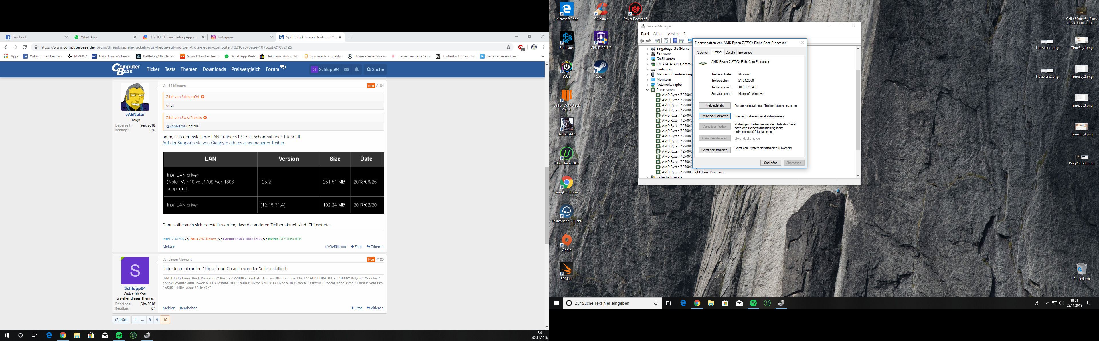

Hier
Hab den Installiert bzw herunter geladen und er zeigt die selbe versdion an ^^ vorher natürlich entfern. Wird wohl automatisch den neusten nehmen?!

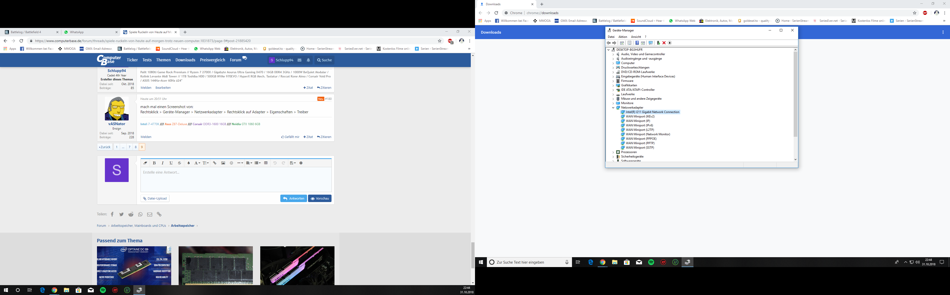

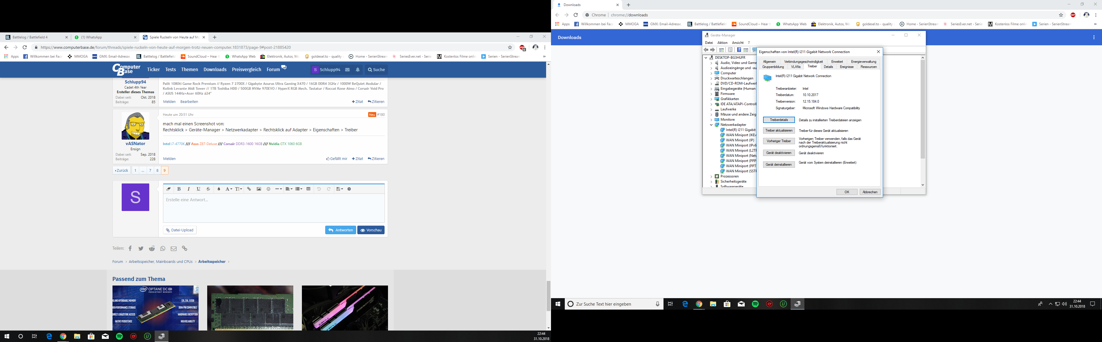

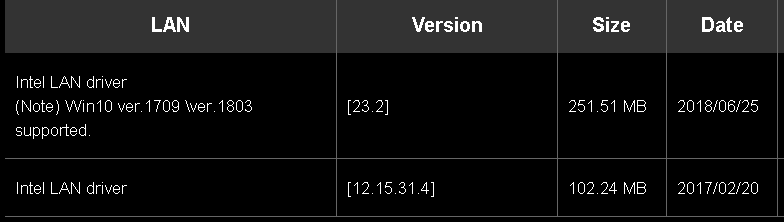

naja, das was du das zeigst, sind die Prozessorentreiber, welche von MS stammen und die haben nichts mit dem Chipsettreiber zutun.
Ob die aktuellsten Chipsettreiber installiert sind, sieht man im gleichen Fenster, aber unter "Systemgeräte".
Interessanter für dich sind aber erstmal die Netzwerktreiber. Installieren und dann testen.
