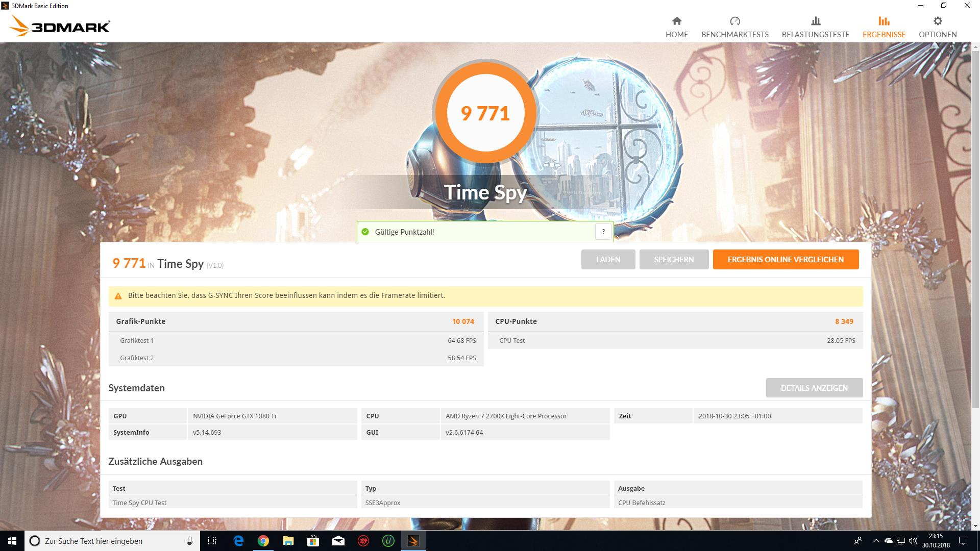

Oder dann einfach den 3D-Mark-Test (z.B. Timespy) machen und genau gucken ob es Ruckler gibt...?
Hab jetzt die HDD Abgeklemmt ohne Besserung. Könnte noch BF4 Kapange spielen?

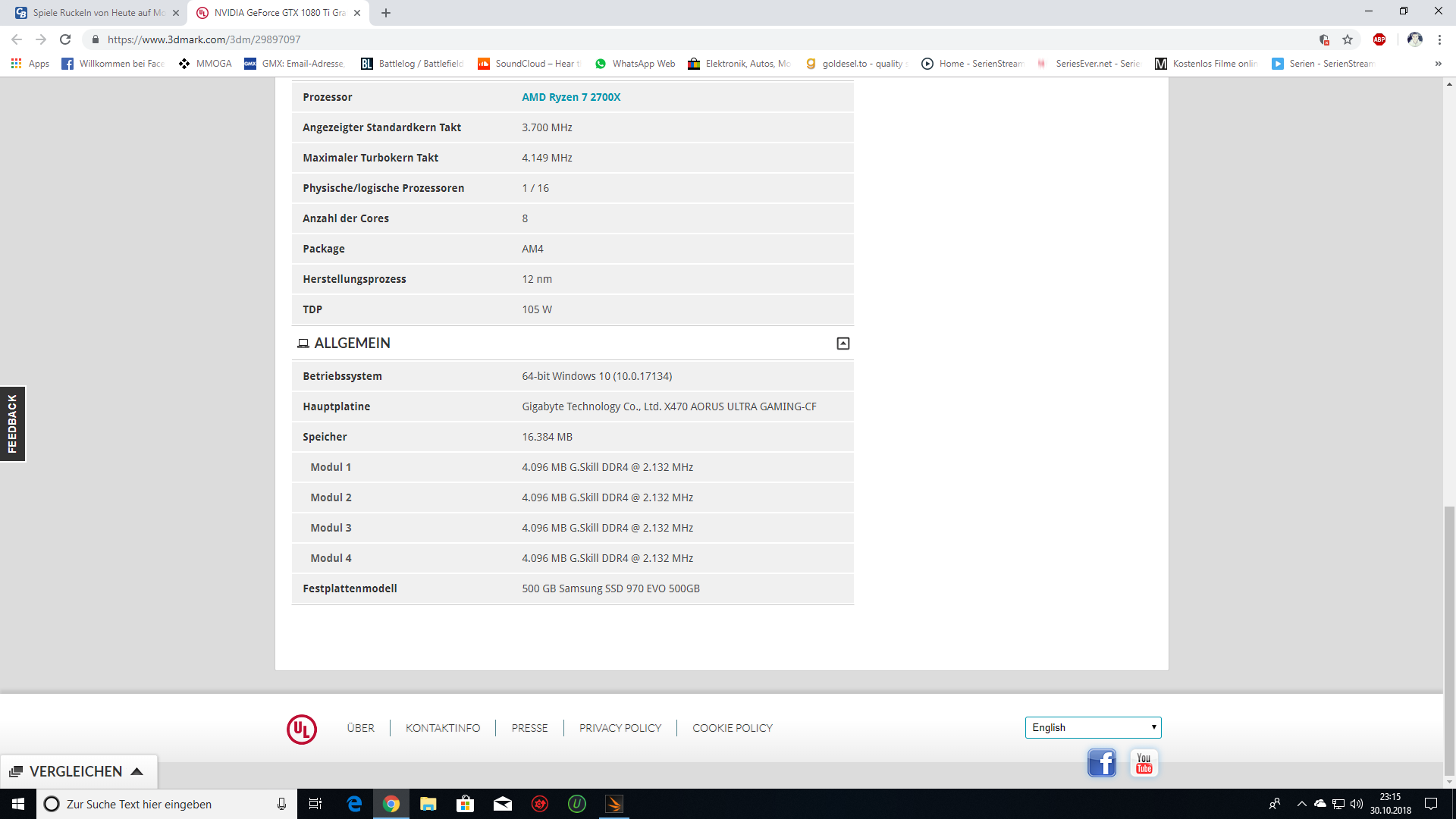

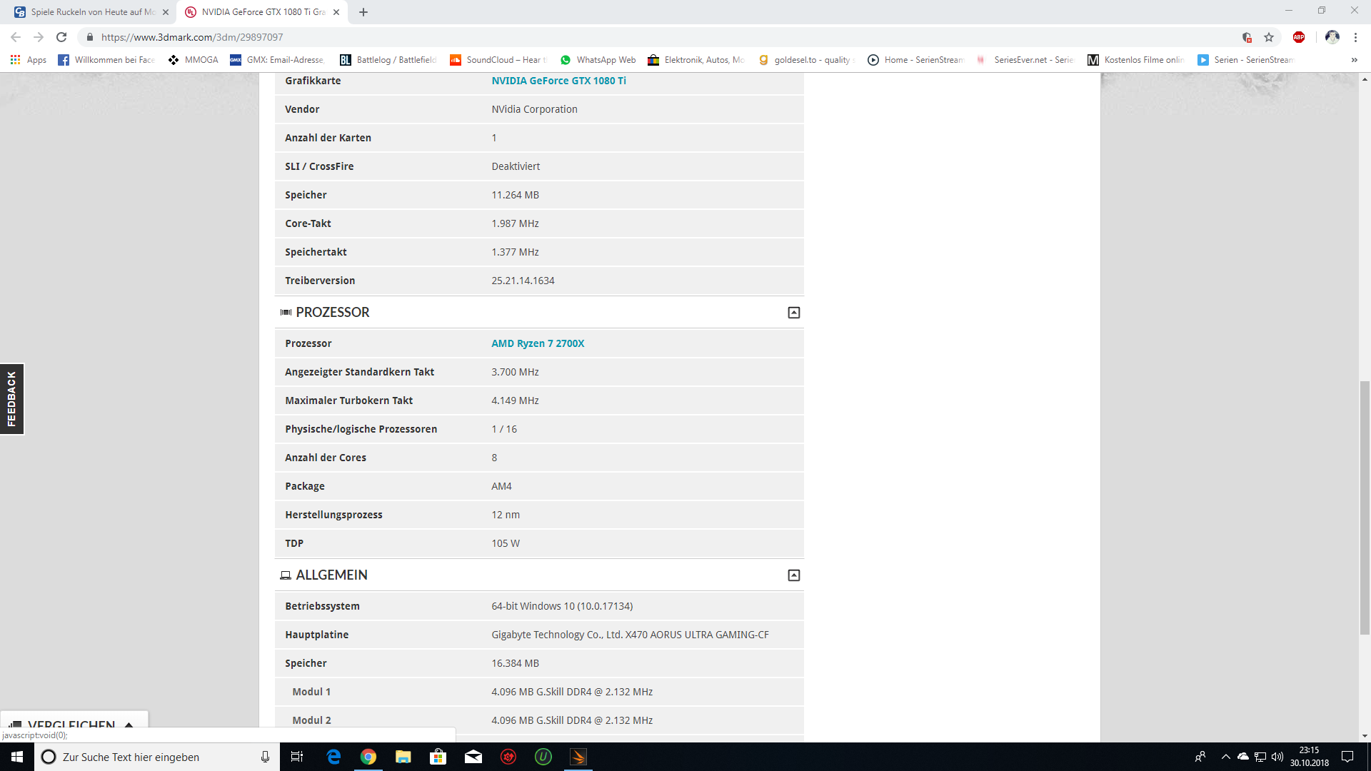

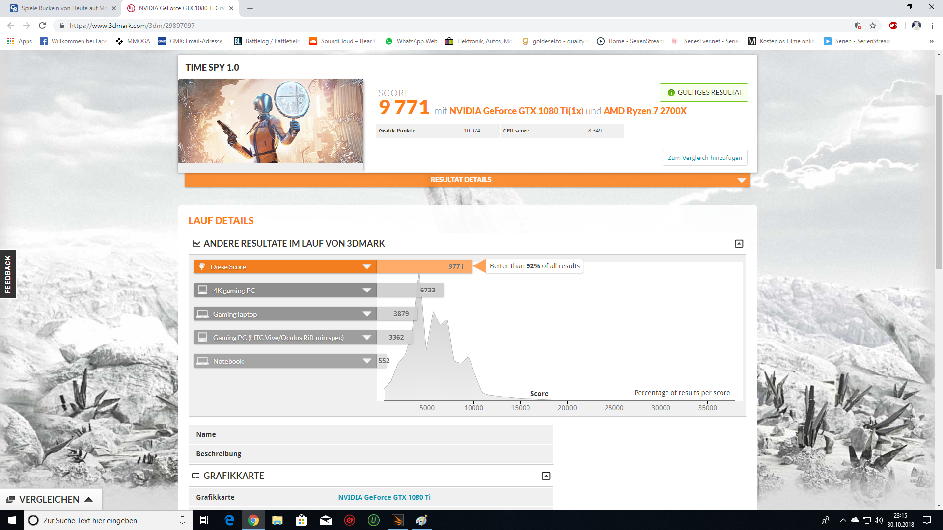

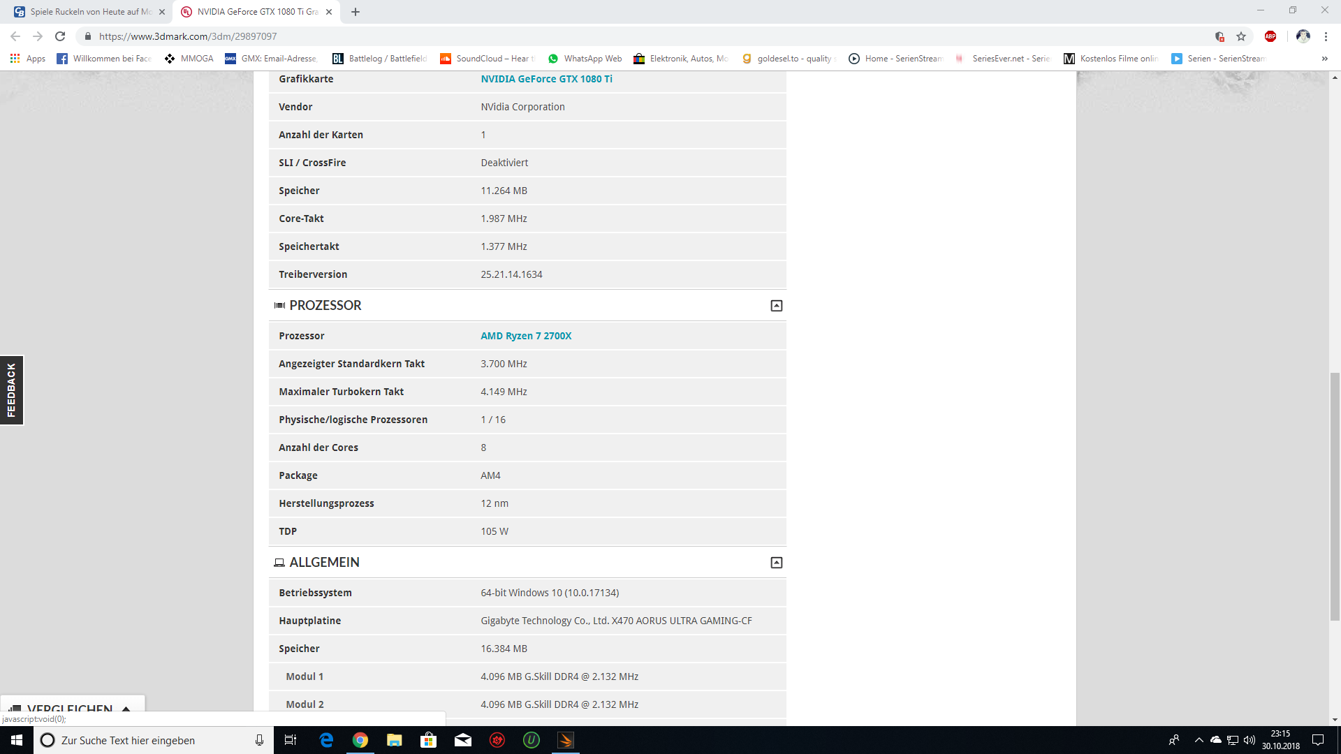

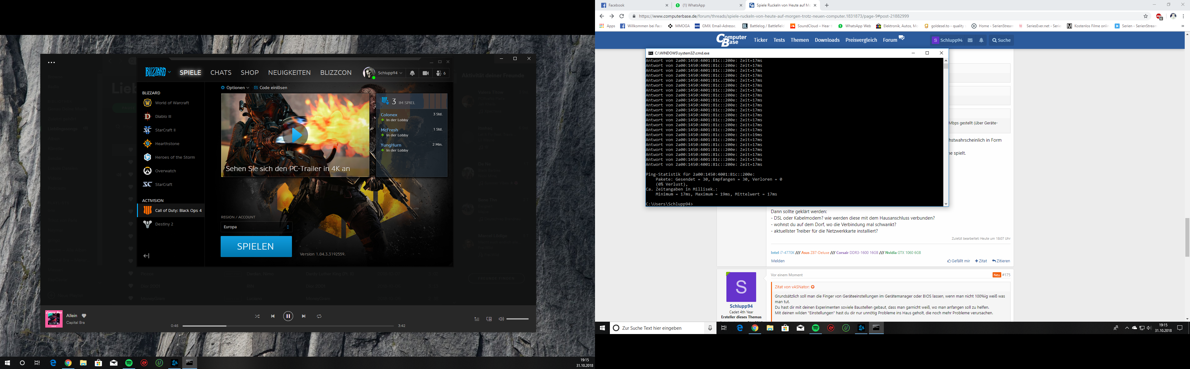

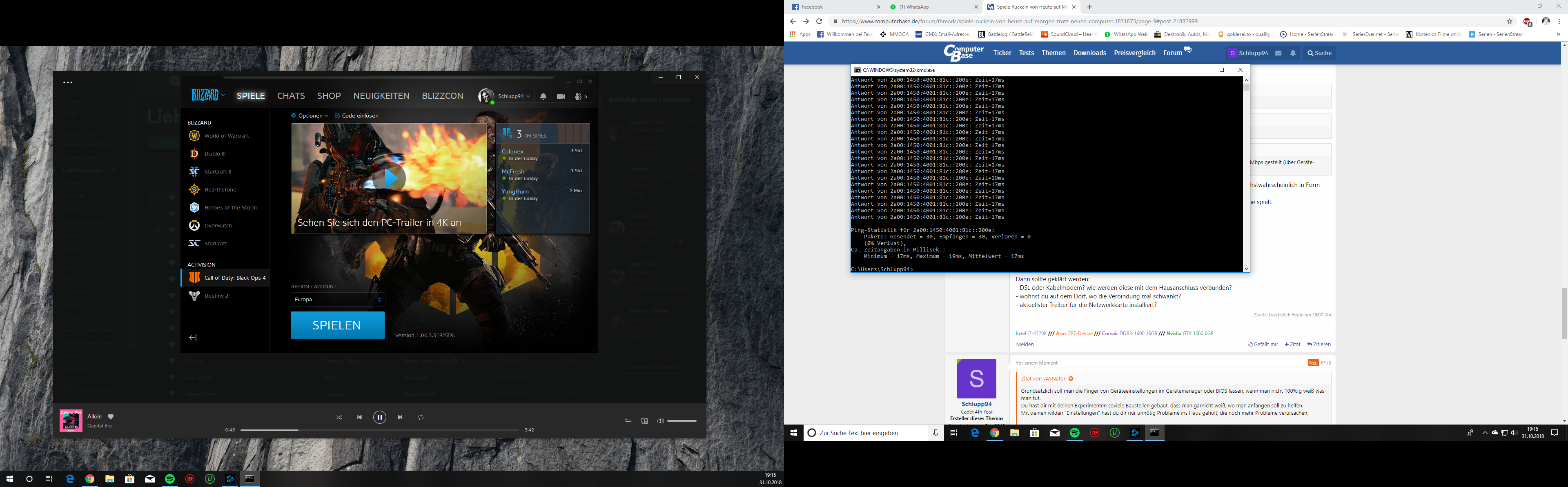

Hier ein Bild!
du hast dem Ping gemäß schon IPv6.
Ist eine Störung seitens deines Internetanbieters ausgeschlossen?
Hinsichtlich deiner Aussage mit deinen Internetproblemen sollte das mal geklärt und ausgeschlossen werden.
