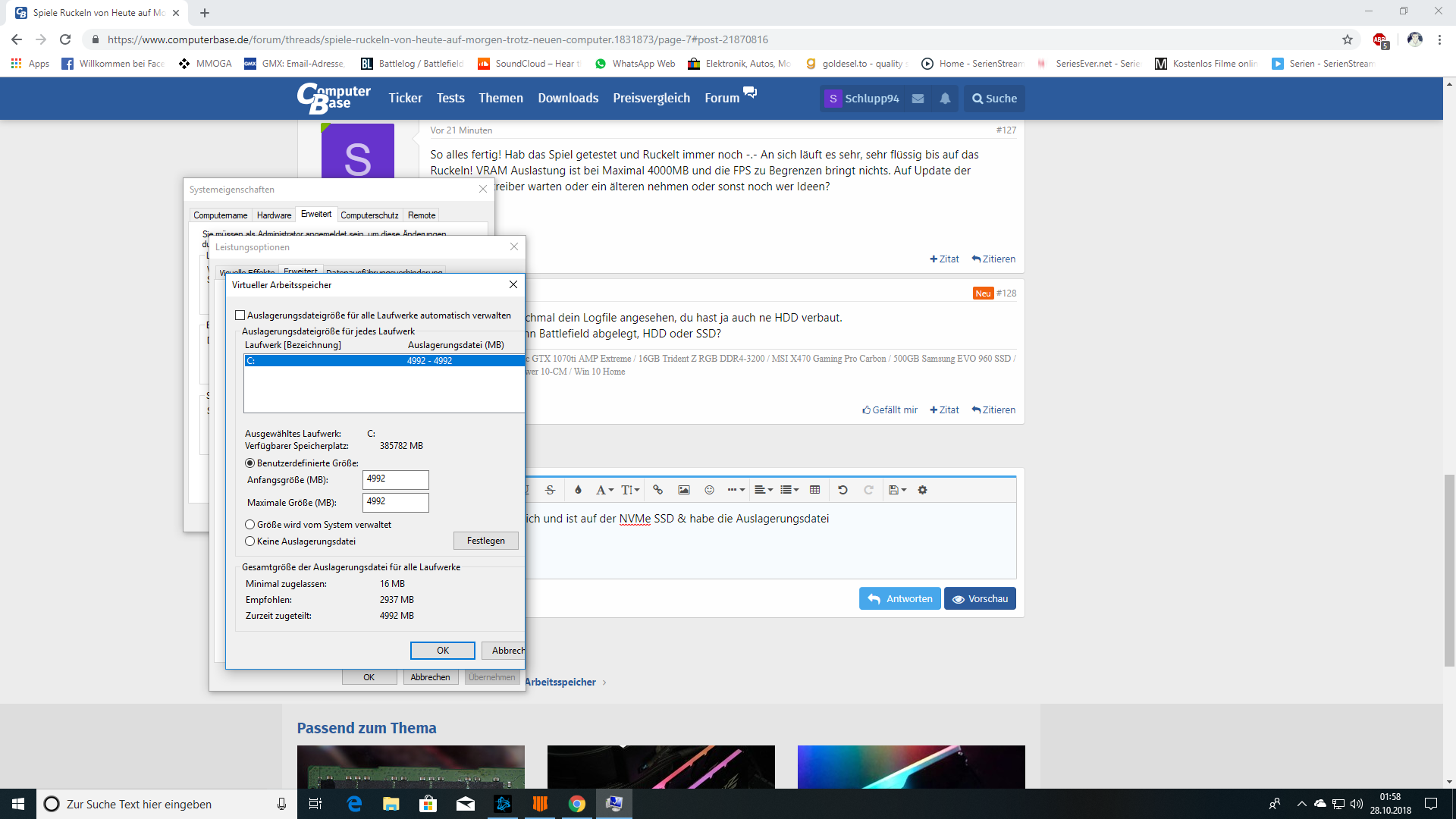

BlackOps4 zocke ich und ist auf der NVMe SSD & habe die Auslagerungsdatei eingerstellt. So richtig?
Reaktionen: emeraldmine
