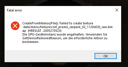

Moin, habe mir ein neues Setup zusammengestellt, soweit alles neue Komponenten, außer den Ram.
Nun stürzen nach einigen Minuten Spiele mit folgender Fehlermeldung ab (Anhang).
BIOS Update, Win Update und MemTest86 auch schon ausgeführt, keine Probleme. Kann jemand weiterhelfen?

Die Fehlermeldung verweist auf die GPU, wäre vielleicht ganz gut diese noch aufzulisten ;)
Der genannte Fehler "-2005270523" muss in Hex umgerechnet werden und ergibt dann den Fehler: 0x887A0005 - DXGI_ERROR_DEVICE_REMOVED. DirectX verliert also die Verbindung zur Grafikkarte. Entweder ist das ein Treiberfehler oder die Stromversorgung der Grafikkarte stimmt nicht.

Passiert nur bei Spielen, das Spiel ist Wreckfest, ist mir aber auch schon bei anderen Games passiert. Im normalen Desktop Betrieb läuft es einwandfrei

Der Fehler ließt sich eher als ob es ein Problem mit dem VRAM geben könnte.

Die Fehlermeldung zeigt eindeutig auf limitierten Speicher. Bei älteren Spielen kommt das vor weil 32bit schon limitiert ist in der Adressierung. Weiß jetzt nicht, ob es eine 64bit Version gibt. Sind das alles ältere Games die du spielst?
Einfach mal die Texturqualität runterschrauben. Wurde so auch von den Entwicklern des Games bestätigt.

Ach und wurde auch gepatcht anscheinend. Aber warum dann noch der Fehler? Vielleicht wegen höherer Auflösung? Zockst du auf UHD oder 4K oder sowas?
Teste auf jedenfall Auflösung und Texturqualität zu mindern.

Ich spiele immer 64Bit Versionen der Games, Texturqualität habe ich auf Mittel gestellt, packt die Karte ja auch locker, hat immer so 60-80% Auslastung
Welche Auflösung? Und es Performancetechnisch packen ist ein Unterschied zu ausreichend Speicher zu haben. Bzw. kann es ja auch ein Bug sein der die Speicheradressierung irgendwie behindert.
