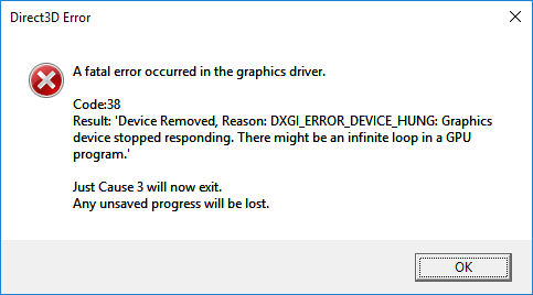

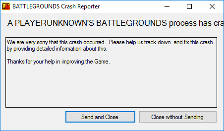

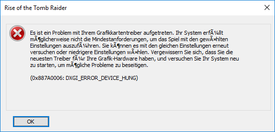

Der Rechner läuft soweit sehr stabil, solange ich keine Spiele spiele. Ich habe bisher Rise Of the Tomb Raider, Just Cause 3 und Playerunknown´s Battlegrounds gespielt. Das Spiel stürzt nach kurzer Spielzeit ab. Es variiert bei der Spielzeit, mir ist aufgefallen, dass bei erhöhter Grafiklast eher passiert. Ich habe alles auf niedrig eingestellt, es sürzt dennoch ab.

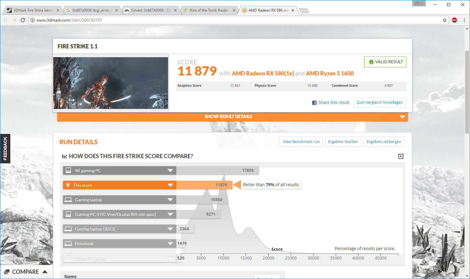

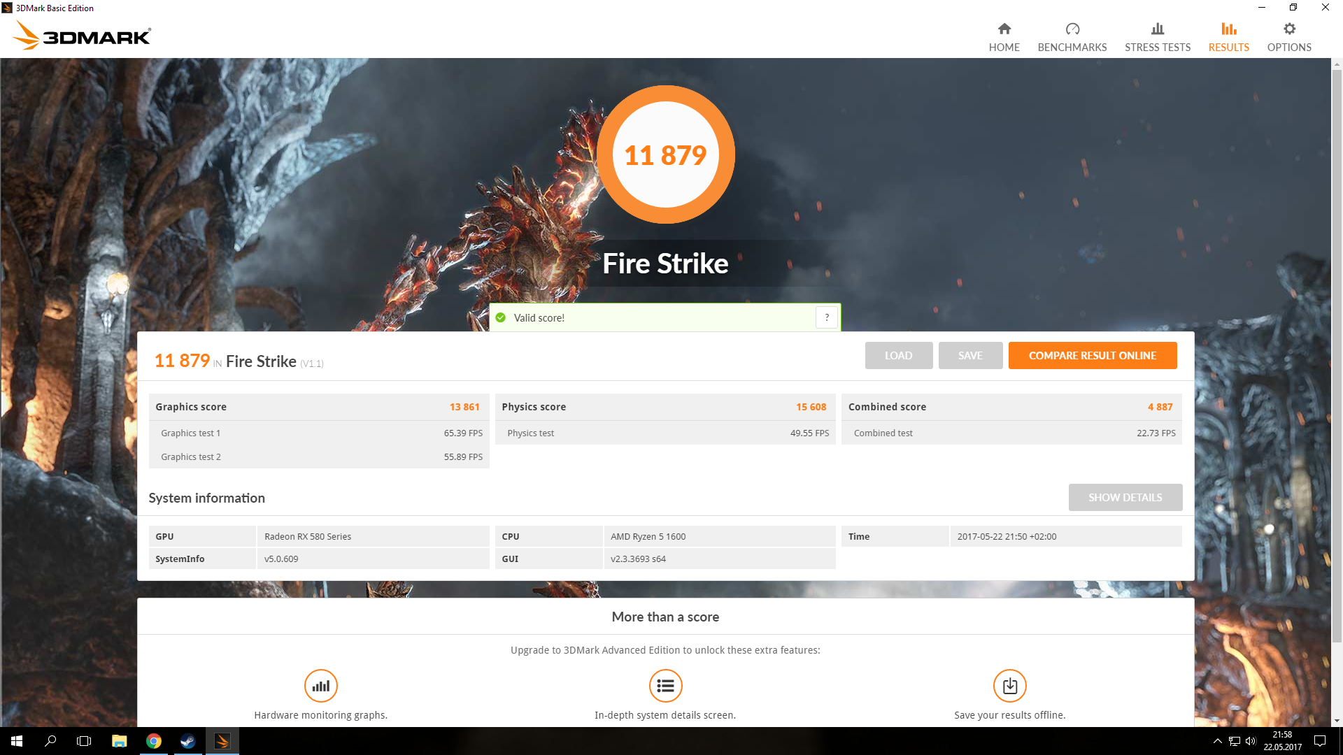

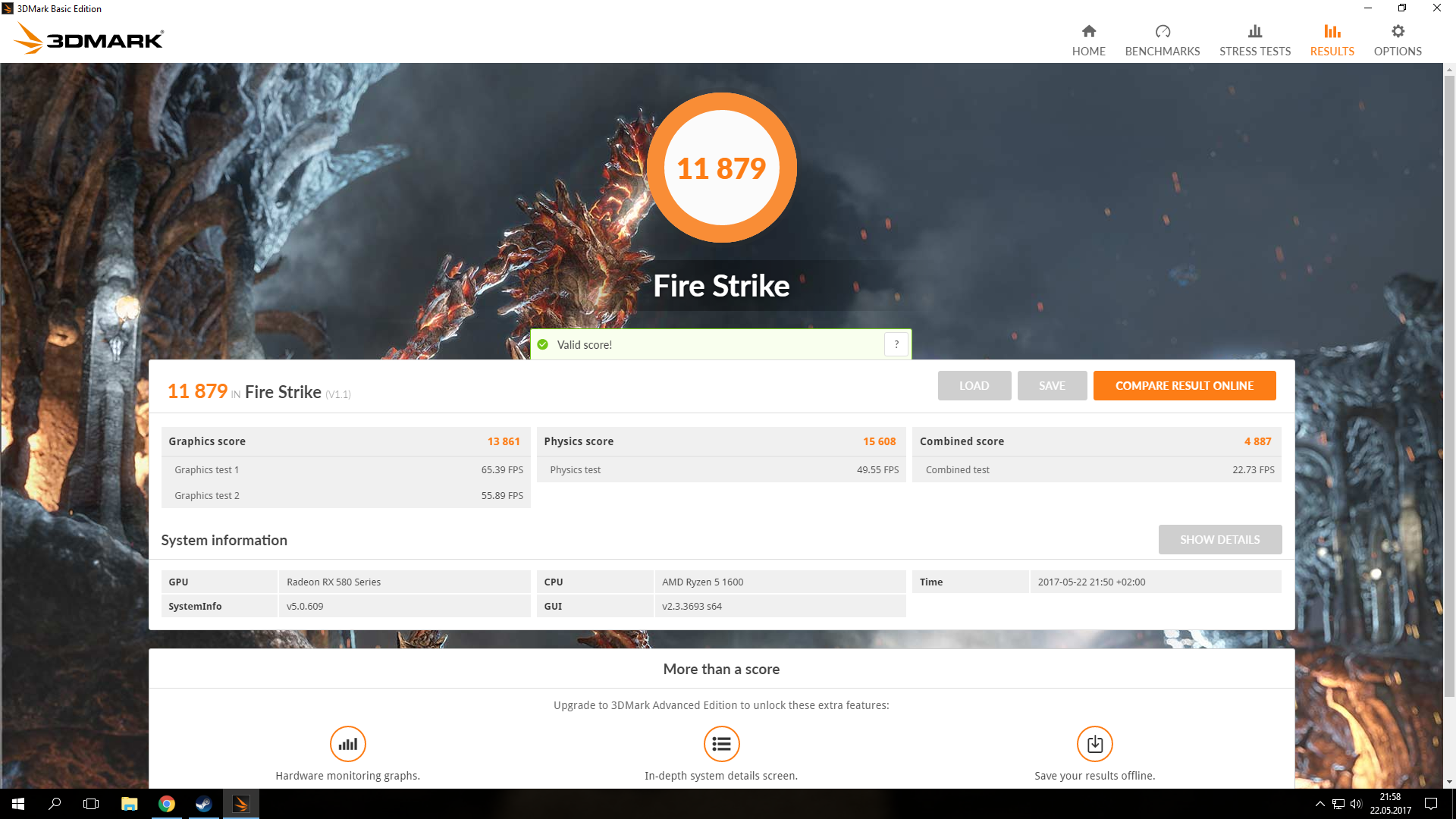

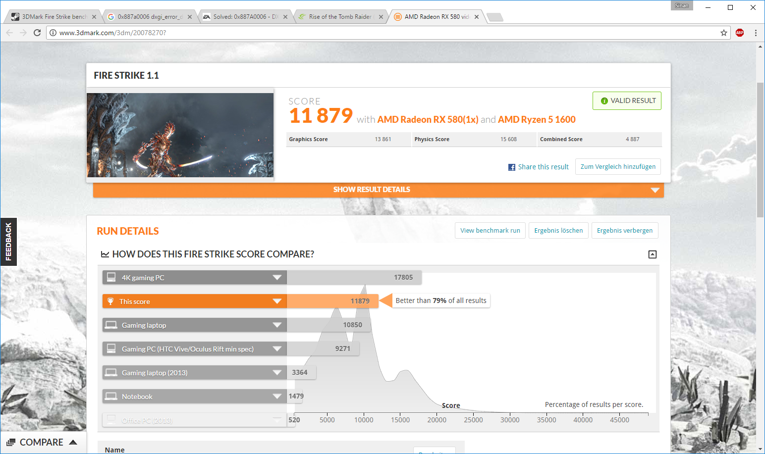

Bin echt am verzweifeln, zumal man von einem neuen System erwartet, dass alles einwandfrei funktioniert. Ich habe 3D Mark Firestrike durchlaufen lassen, alles souvarän ohne Abstürze.

Habe mal die Fehlermeldungen angehangen und die Benchmark Resultate.
Ich kann auf meinem Gaming Rechner keine Spiele spielen, das ist sehr ärgerlich. Habe auch verschiedene GPU Treiber ausprobiert..

Die Temperatur der Grafikkarte ist während dem spielen normal, der Lüfter dreht auch nicht voll auf. Bei Battlegrounds stürzt es schon ab bevor das Spiel richtig anfängt.
Außerdem würde die Karte beim Benchmark in die Knie gehen und den Benchmark zum abstürzen bringen oder eben Fehler..

Dort steht immer die Grafikkarte befindet sich in einer Schleife ... ergo der Treiber selber macht das Problem aber auf der Grafikkarte.
Daher Temperaturen der GPU checken und wenn es weiter besteht ist sie ein Fall für die Retoure.
