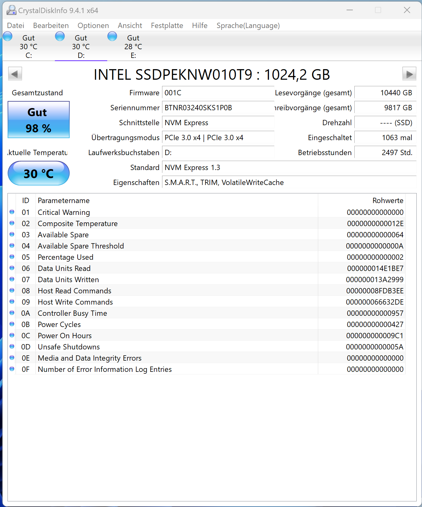

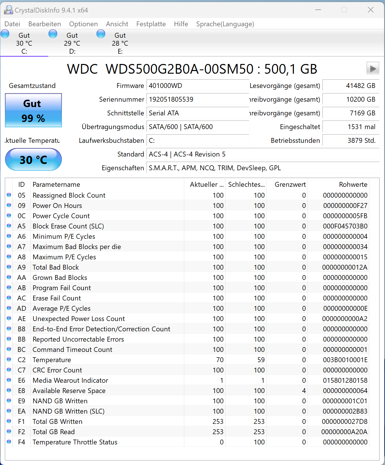

Kannste mal Crystaldisk der beiden Laufwerke zeigen .
Im Anhang.
