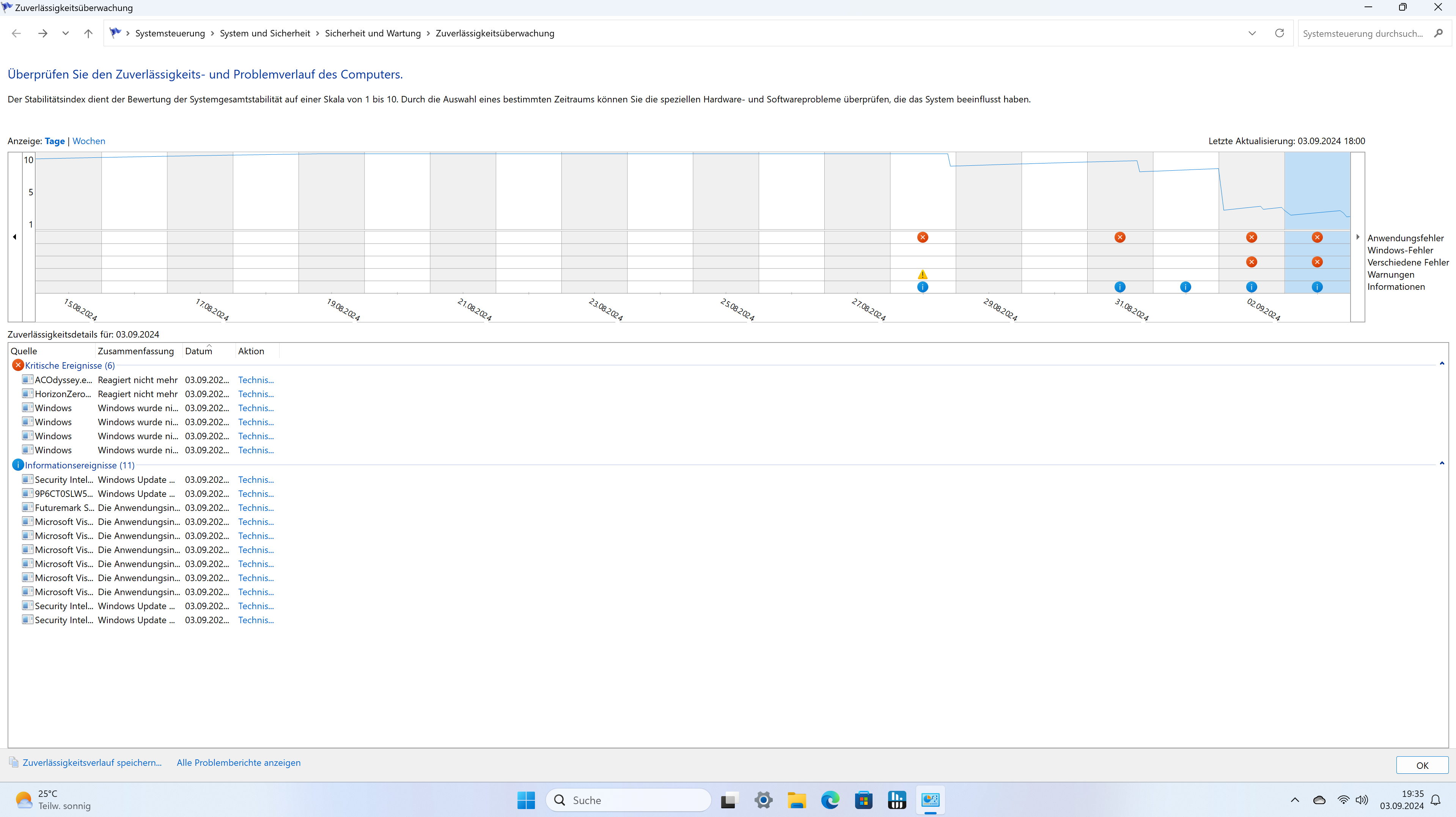

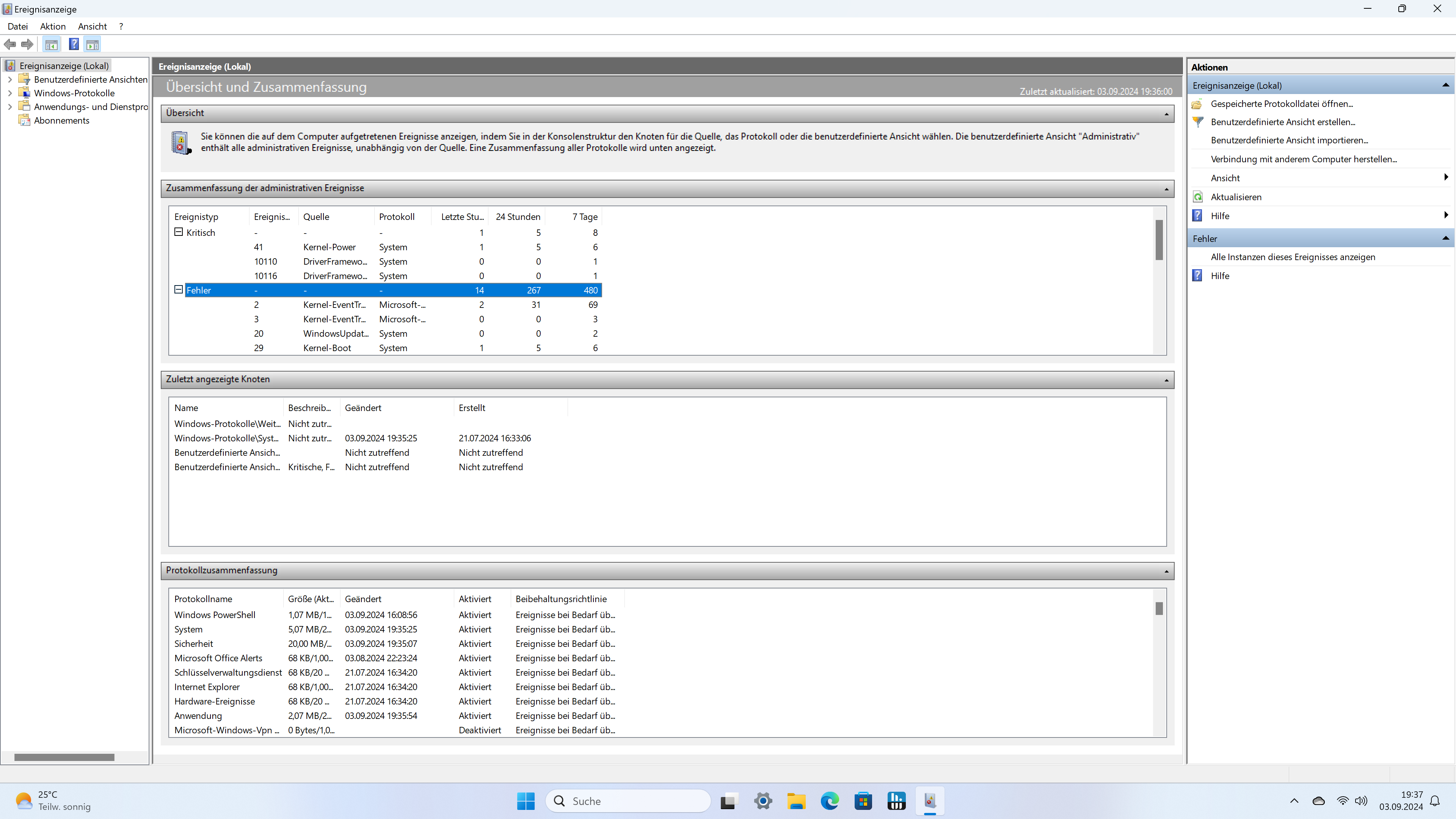

Was gibt den die Windows Ereignisanzeige her? Ist da eventuell ein Eintrag zu dem Zeitpunkt des Absturzes vorhanden?
Reaktionen: Azghul0815
Was genau sagt denn der Zuverlässigkeitsverlauf und die Ereignisanzeige, wenn es zum Crash kommt?

Zeig doch mal den zuverlässigkeitsverlauf und die Fehler die man da sieht.
Ist im Anhang. Der Absturz der Spiele ist dort auch aufgelistet, aber keine nähere Infos die ich jetzt bemerken konnte.
Ist beides im Anhang.
Verdächtig bei sowas ist Grafikkarte, Netzteil oder SSD.
Ist im Anhang.

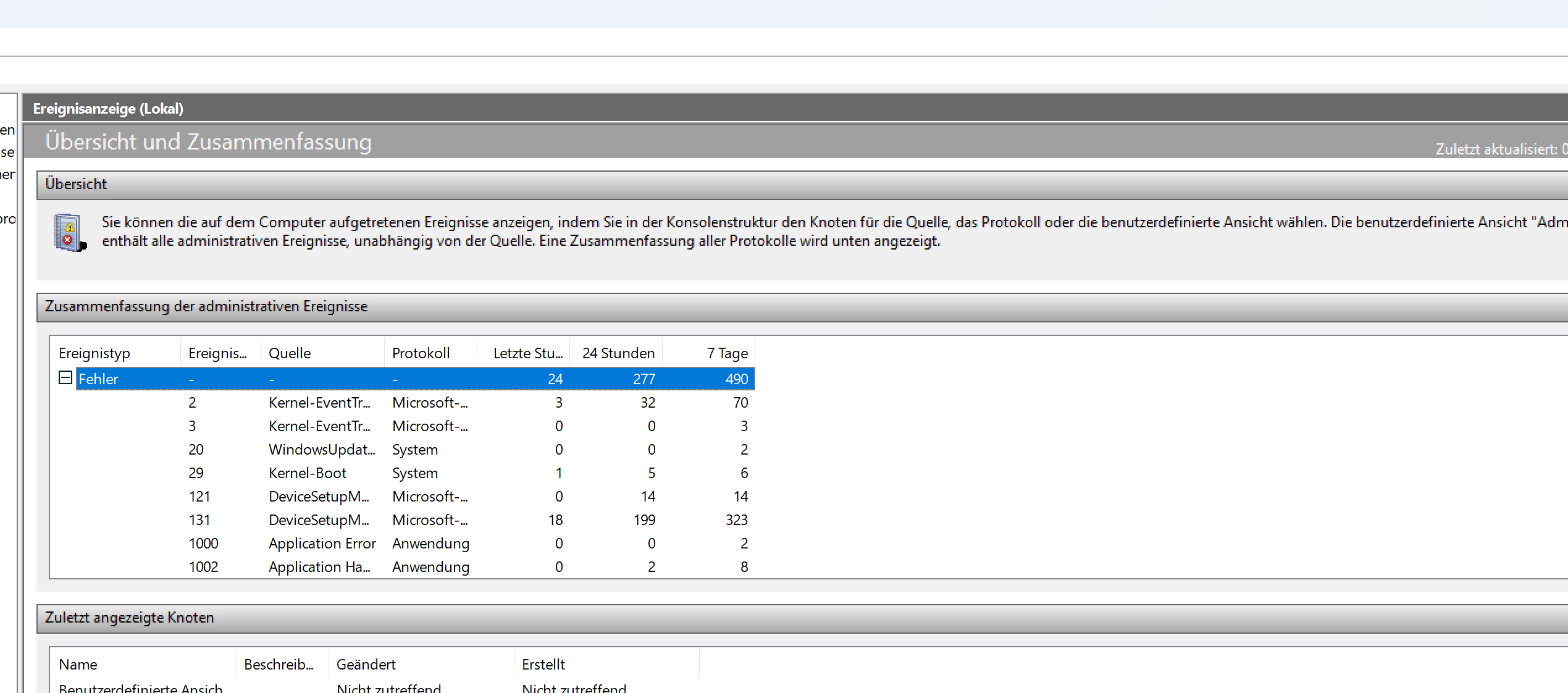

Kannste in die 267 Fehler mal reinklicken was das so größtenteils ist? Die Kiste lief ja bis vor kurzem supergut dann hat irgendwas am 28.8 die Krätsche gemacht. Da kannste auch nochmal im Zuverlässigkeitsverlauf auf die Fehler klicken.

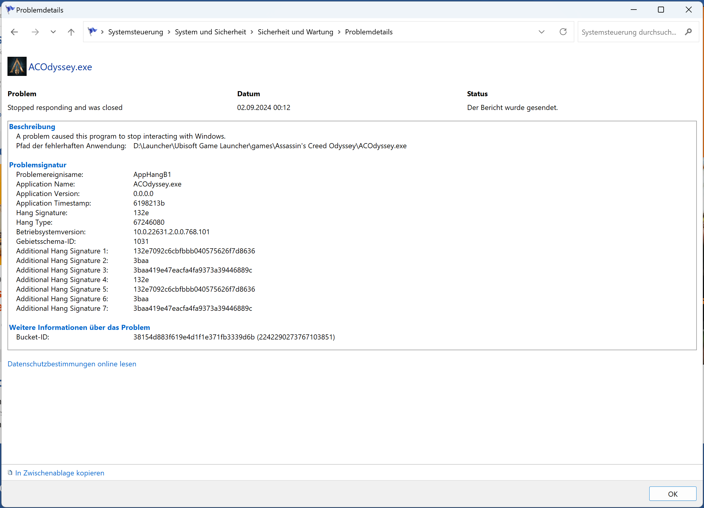

Dazu muss gesagt werden, dass ich auch wirklich erst seit dem 28.08 wieder angefangen habe zu zocken. Davor habe ich wirklich eine lange Zeit aus Zeitgründen nicht gezockt gehabt.
Die Fehlerübersicht ist im Anhang.

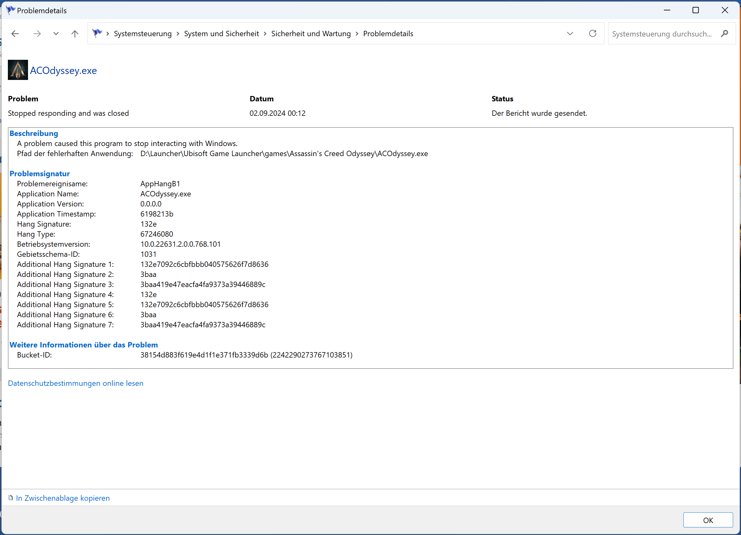

Der Fehler von AC:Odyssey ist auch im Anhang. Aber auch da steht meiner Meinung nach nichts außer dass es halt abgestürzt ist.

Der Rechner stürzt ja hier aber nicht ab, nur das Spiel.

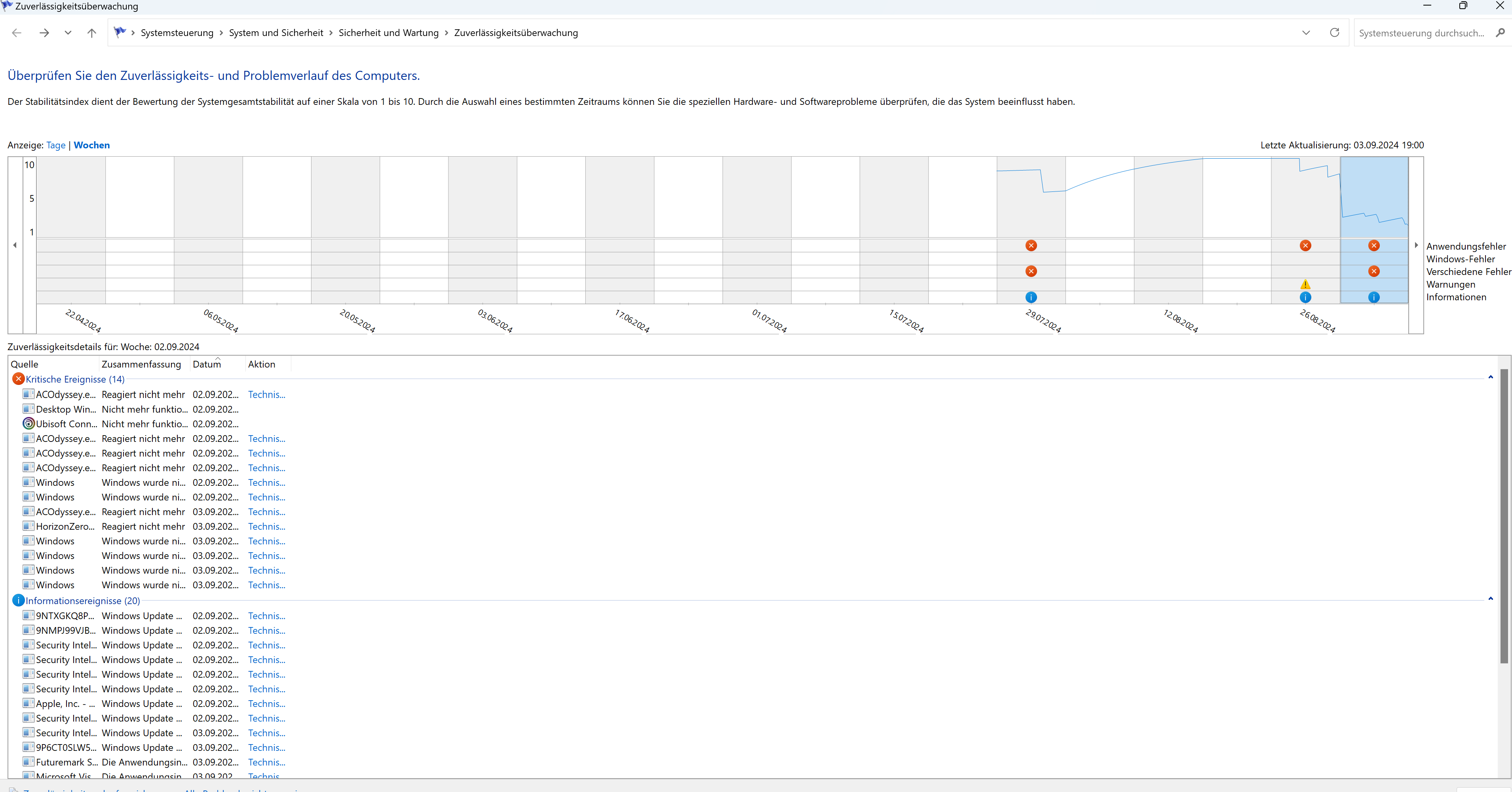

@Firefly2023 Also bei mir ist Windows auf einer eigenen SSD und die Spiele dann auf einer separaten NVMe. Meinst du, dass eher die Windows SSD einen Knacks hat oder die Spiele-NVMe? Windows-Neuinstallation wollte ich eigentlich vermeiden, aber als letzte Lösung werde ich das nochmal probieren, falls hier niemand noch eine Idee hat. Dann werde ich mal Windows und die Spiele auf einer anderen NVMe installieren (beides gemeinsam).
Im Anhang noch der Zuverlässigkeitsverlauf von gestern. Wieder die selben Fehler.

Was sind denn die Windows wurde ni... Fehler im zuverlässigkeitsverlauf?
