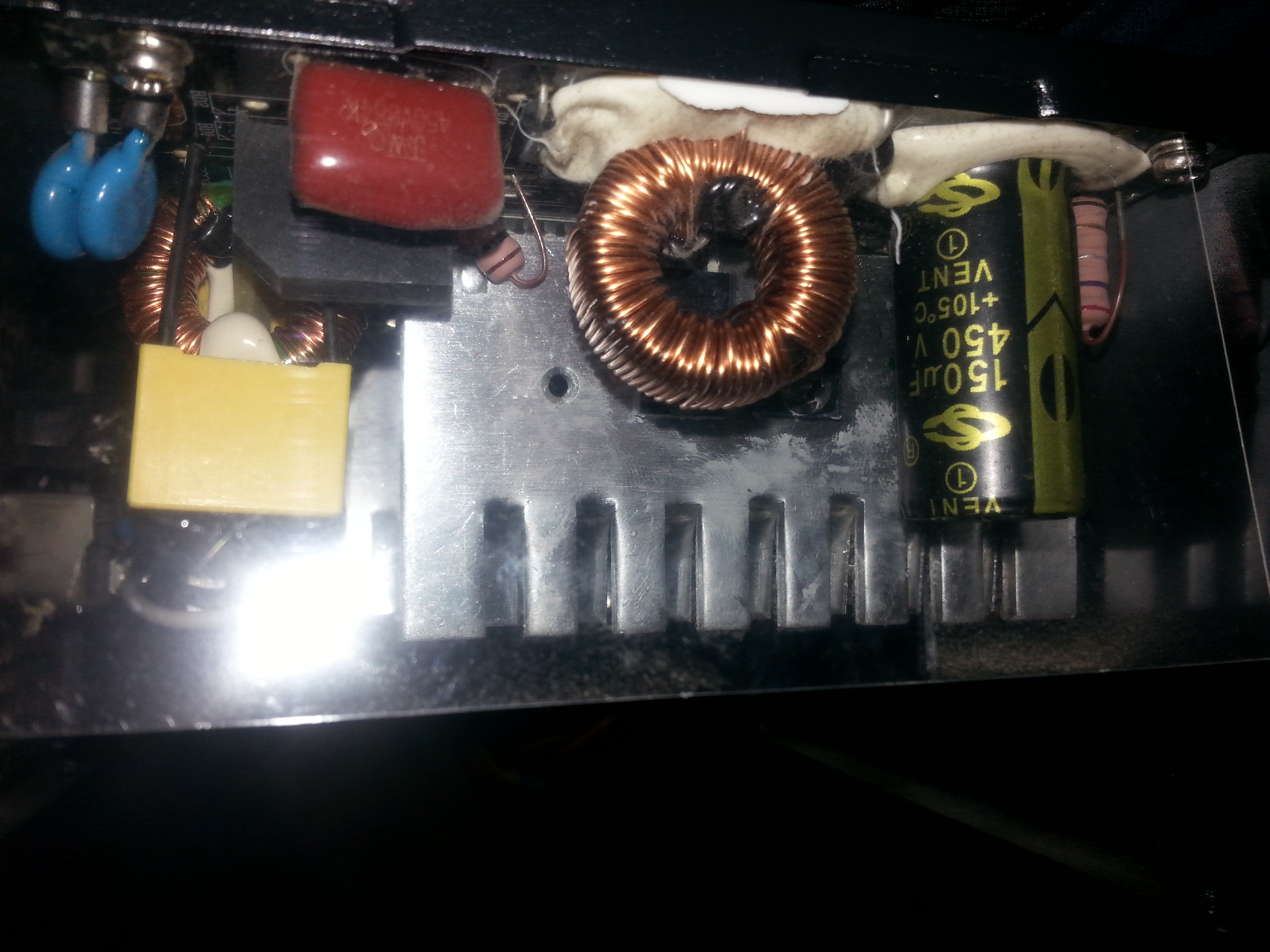

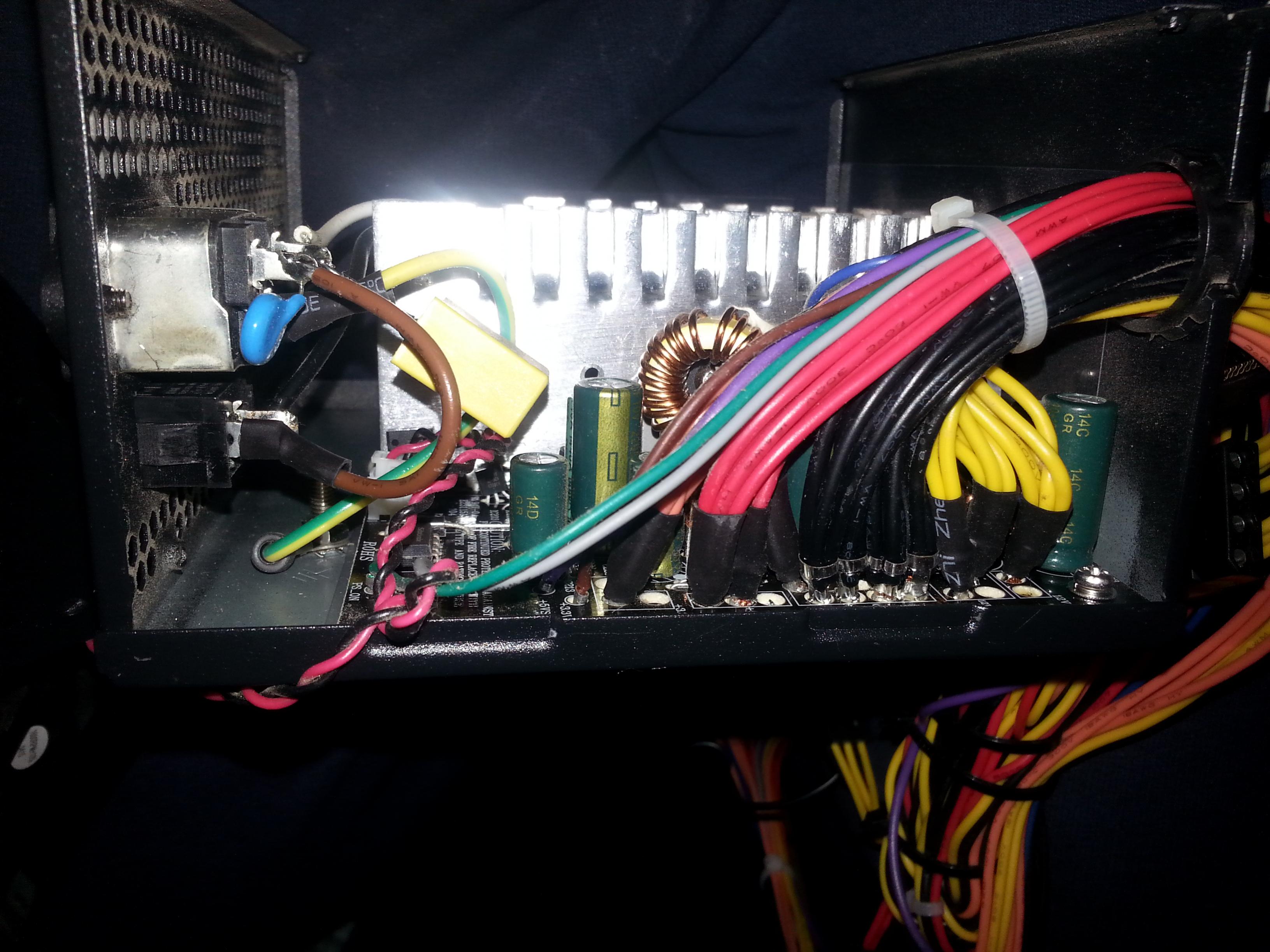

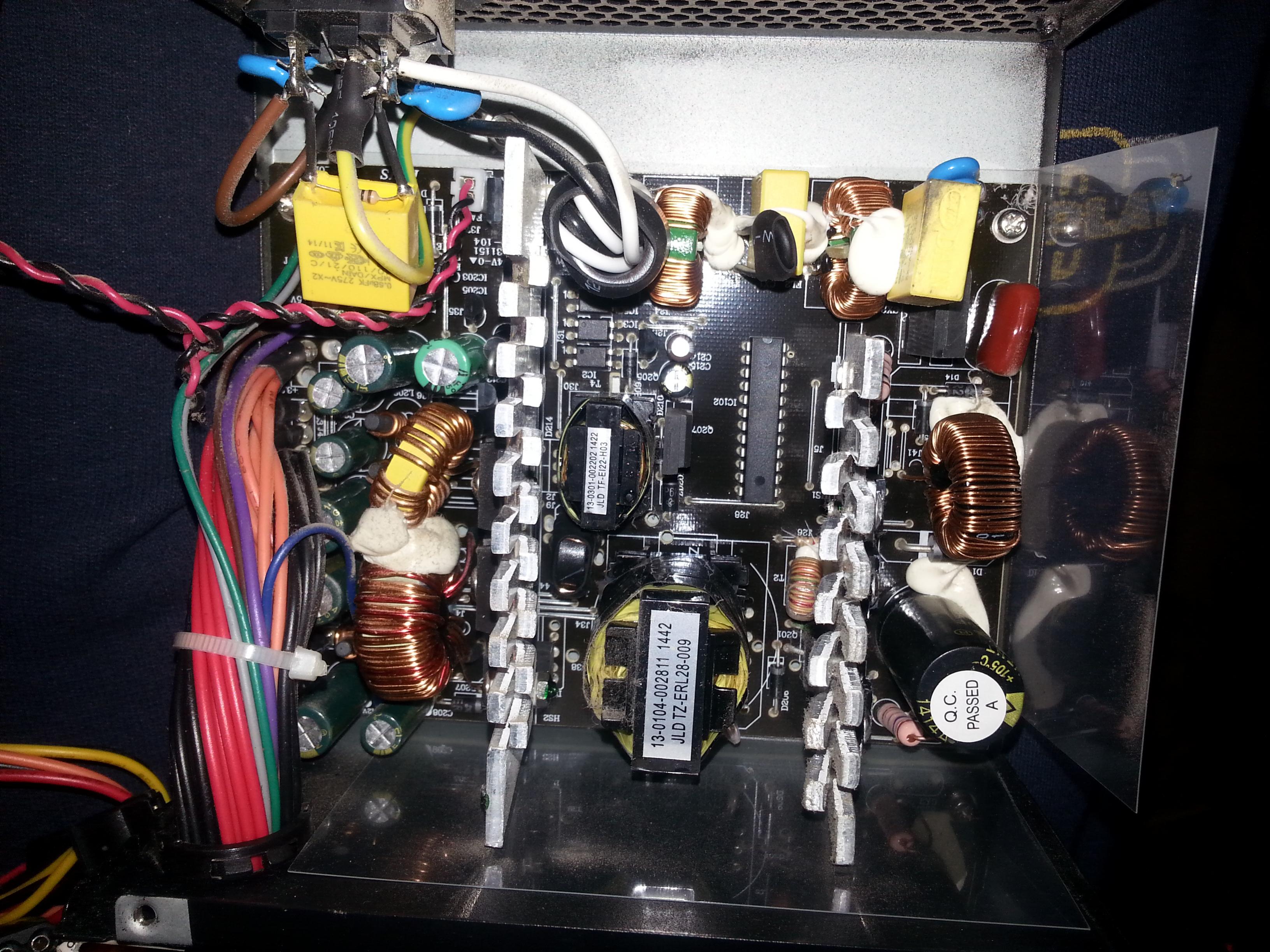

nur leider stimmen die angaben was auf dem Etikett stehen nicht überein was intern verbaut wurden ist habe so eins zuhause herumliegen statt 2 mal 12 Volt Leitungen hat es intern nur eine echte 12 Volt Leitung und die Elektronik drinnen ist alles andere als 720 Watt was drauf steht, bei meinem Modell stand übrigens auf der Platine Max 350 Watt also es kann keine 720 Watt liefern und die konndis drinnen sind eher minderer Qualität

nicht immer wenn die Spannung für die graka nicht reicht dann beendet sich das Spiel nur wenn bei dem ganze PC Komponenten die Spannung abfällt dann kann der PC komplett ausgehen
und so sieht dein angebliches 720 Modell von innen aus das sagt schon alles
und 720 Watt aber nur 2 mal 6+2 Anschlüsse für die Grafikkarte sagt schon alles aus
und das Argus Modell ist vom Hersteller intertech

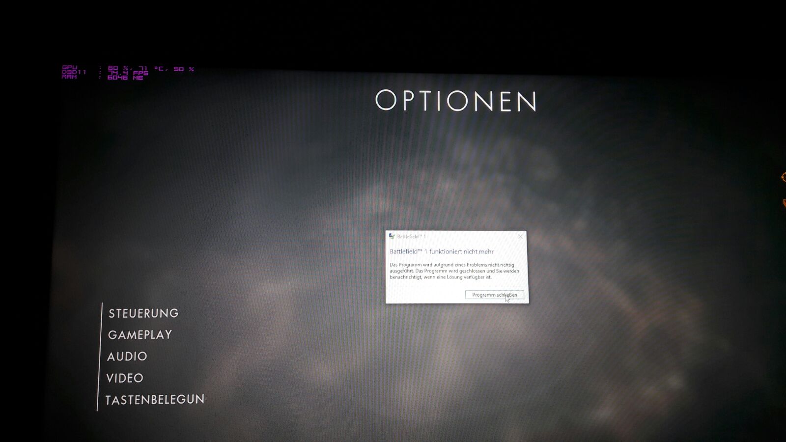

Ich habe als die Probleme Anfingen mit meiner Handystoppuhr die Zeit genommen, wann die Spiel hängen bleiben. Ich dachte, wenn ich viele Infos sammel und aufschreibe dann können die mir im Laden besser helfen...naja war wohl nichts :D
Ich habe beim Starten des Spiels die Uhr angemacht und gestoppt beim freez
Bf1:
23:17 min
1:14:36 min
15:07 min
Overwatch:
13:37 min
1:47:16 min
Es gab viele weitere Abstürze aber ohne Stoppuhr.
Ich habe noch ein Foto von einen der Abstürze.
