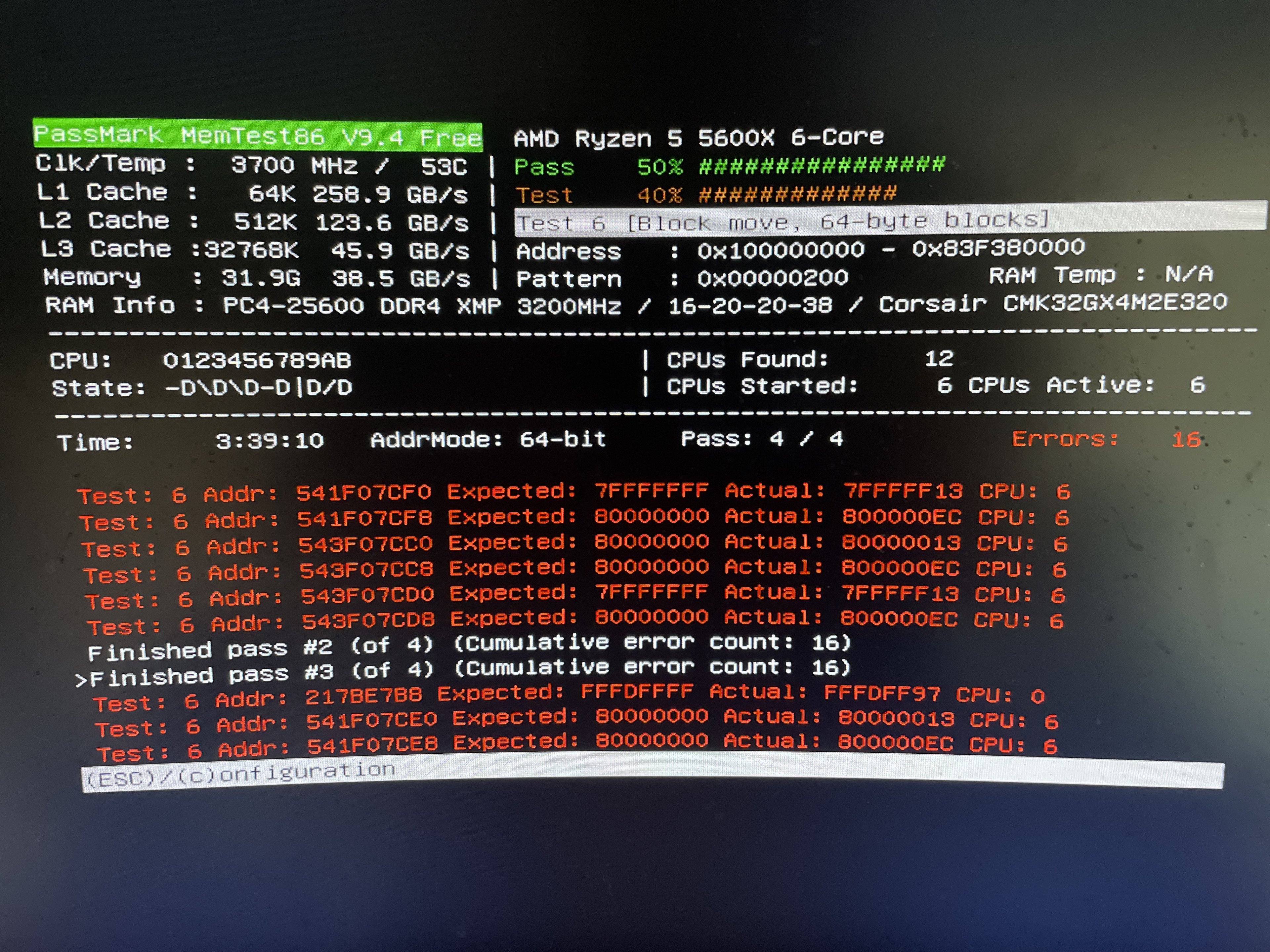

Hey, ich habe gestern meinen RAM von 2 x 8 gb (Corsair cmk16gx4m2b3000c15) auf 2 x 16gb (Corsair cmk32gx4m2e3200c16) geupgraded, jedoch bekomme ich beim Spielen in z.B assetto corsa oder beamng.drive nach. 5 bis 15minuten immer ein Spielabsturz, heißt das, dass mein neuer Arbeitsspeicher einen Fehler hat?
XMP ist an, lasse gerade auch nebenbei MemTest86 laufen und habe 16 errors bei „Test: 6“ Siehe Bild

gib mal bissi mehr spannung auf die riegel :) statt 1,35 halt 1,37 oder so... manchmal hilft das schon.
ansonsten würde ich mal mit den ram speed etwas runter gehen und testen.... 3000mhz, 2933mhz
hängt halt leider vom speichercontroller der cpu ab! bissi wie lotto

Sind Module im richtigen Slot A2, B2?
Nochmal rausnehmen, und dann einzeln in selben Slot testen,
weil schaut schon so aus, als ob ein Riegel defekt ist.

Reproduzierbarer Fehler, 5-15Min bedeutet das die Riegel warm werden. Da ist einer der Chips nicht sauber verlötet. Je nach dem wo gekauft, evtl. umtauschen lassen.

Habe gerade mit dem ersten Riegel angefangen ich und habe jetzt bei Pass 1 / 4 bei MemTest86 schon 2 errors bei „Test: 6“, glaube ich werde die zurückschicken oder austauschen lassen.
Ja, schicke die zurück, mit Fehlerbeschreibung, nicht dass der Händler das RAM jemand anderes nochmal verkauft, sondern zum Hersteller zurück schickt.
Es gibt aber keinen Grund für eine Rücksendung wenn das Mainboard Bios aktuell ist und der RAM
in den korrekten Slots ohne XMP fehlerfrei läuft. XMP ist eine mögliche Übertaktung und wenn man
dafür halbwegs eine Takt Garantie will dann kann man in die Memory QVL vom Mainboard schauen.
Update: ich habe nochmal beide sticks einzeln durch MemTest86 laufen lassen, einer mit 34 errors und der andere Stick mit 0 fehlern, denke also mal das einer der sticks defekt ist
