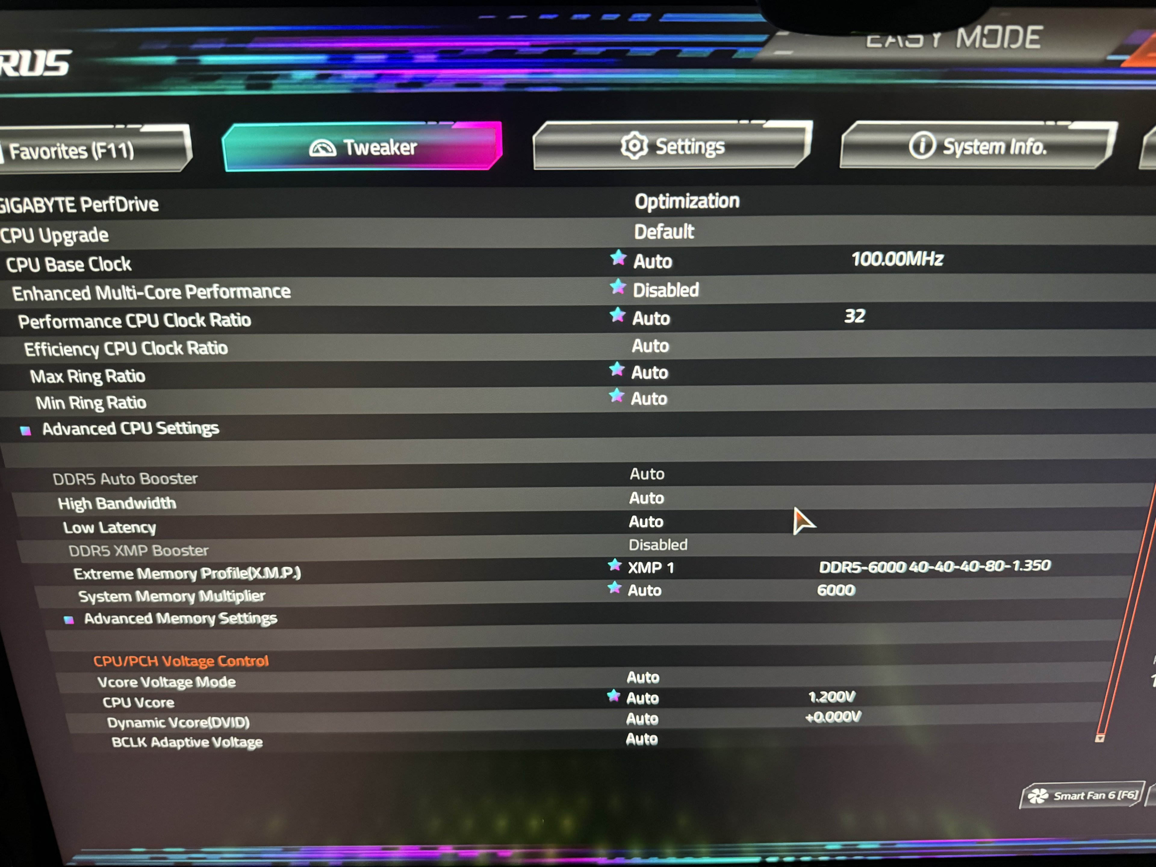

Unabhängig vom CPU (Temperatur) Problem was ist das für RAM genau und steht der in der Memory QVL ?
Restart001

Also ein Bekannter von Mir betreibt seinen i9 mit nur 4000MT/s DDR5 RAM, und es läuft fehlerfrei.

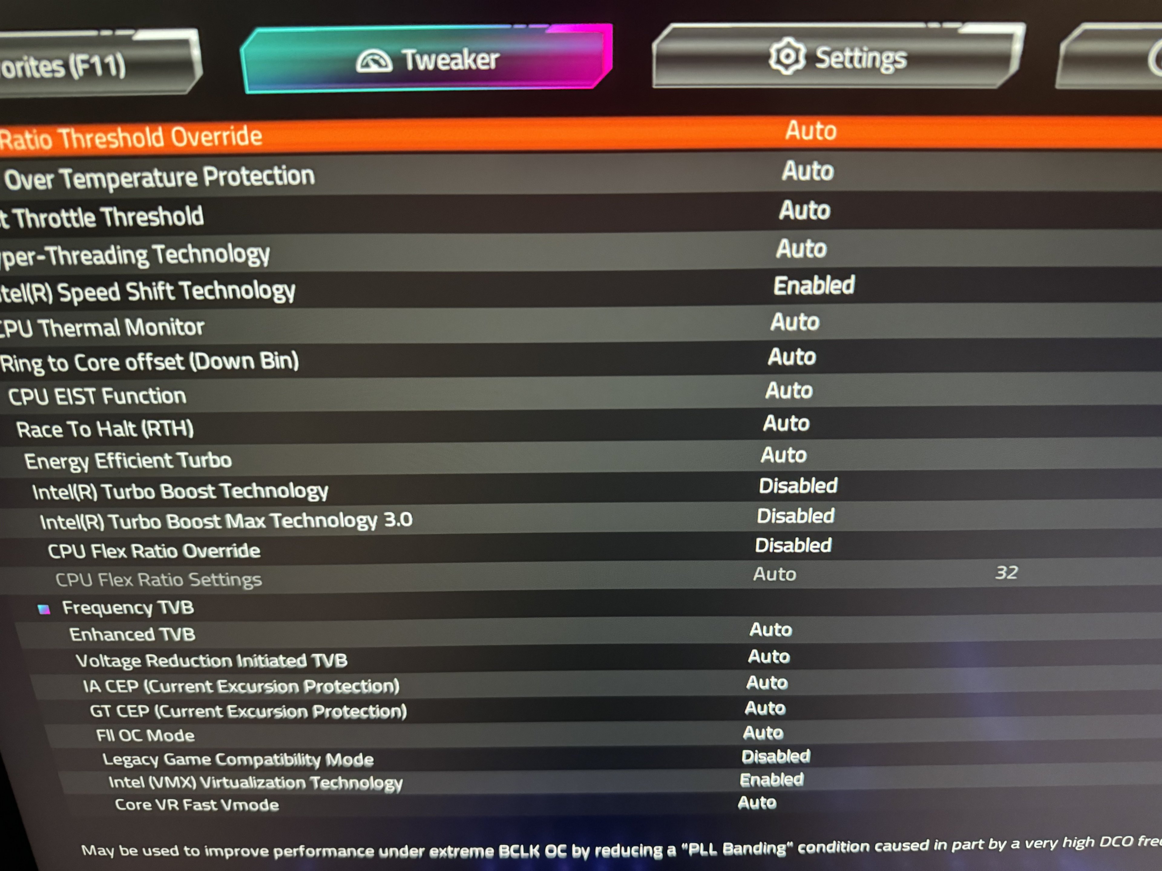

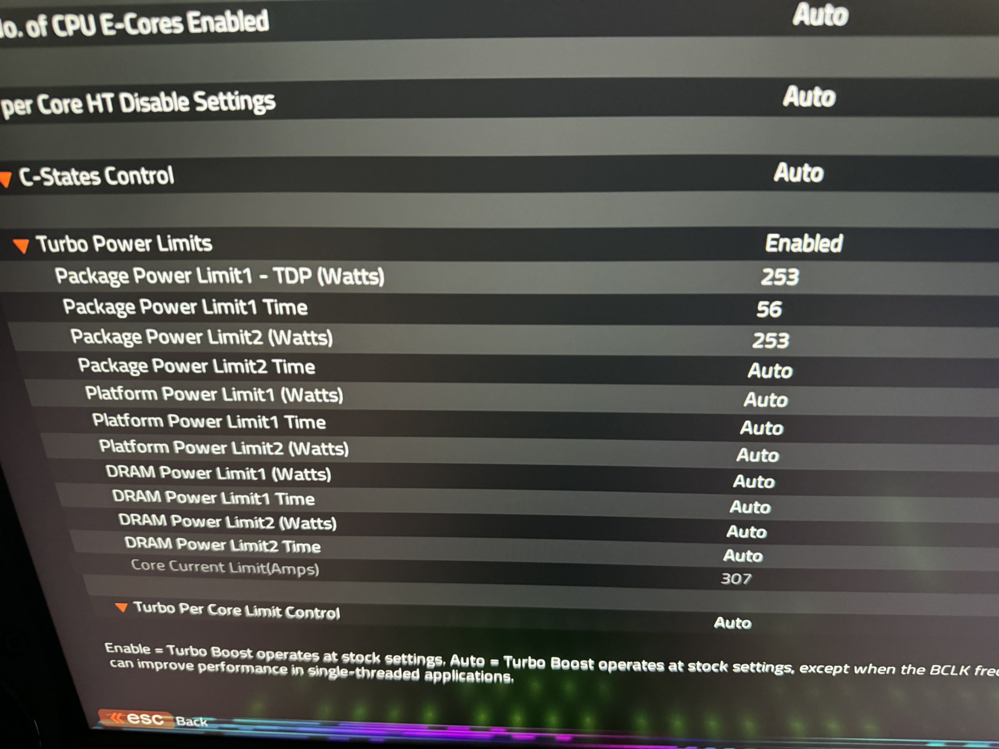

So alle Miteinander!! Ich habe mit eurer Hilfe und der Kombination aus anderen Foren, die finale Lösung erreicht.
Gigabyte Motherboards:
Anderes Problem, Spiele mit UE5 ( Unreal Engine 5)
Lösung (für mich):
Öffnen Sie Ihr BIOS und deaktivieren Sie die „Intel Turbo Boost Technology“.
Bitte schauen Sie online nach, wo Sie es in Ihrem BIOS finden, da dies je nach Motherboard unterschiedlich ist.
Ich habe ein Gigabyte Z790 AORUS ELITE AX, also war es für mich:
Tweaker > Erweiterte CPU-Einstellungen > hier habe ich die 2 Optionen deaktiviert, die mit der „Intel Turbo Boost-Technologie“ zu tun haben.
Somit laufen auch diese Problemlos:-)
Danke euch allen!! Ich bin jetzt so happy:-)
- Save your current settings into a profile so you can return to them later if you want.
- Reset your BIOS to default settings.
- Enable XMP(if your RAM supports it). ( XMP 1)
- Set Package Power Limit 1 = 253
- Set Package Power Limit 1 Time = 56
- Set Package Power Limit 2 = 253
- Set Core Current Limit = 307Amps
Lösung (für mich):

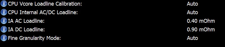

Du könntest mal in Hwinfo nachschauen welche AC und DC loadlines eingestellt sind. Findet du so
Und was bedeutet das an Takt bzw. Leistungsverlust ? Haste jetzt 14700K, 14600K oder noch weniger ?stefek90 schrieb:Lösung (für mich): Öffnen Sie Ihr BIOS und deaktivieren Sie die „Intel Turbo Boost Technology“.

So, siehe Anhang:-)alberts2 schrieb:Du könntest mal in Hwinfo nachschauen welche AC und DC loadlines eingestellt sind. Findet du so
0ssi schrieb:Und was bedeutet das an Takt bzw. Leistungsverlust ? Haste jetzt 14700K, 14600K oder noch weniger ?![]()
Wie sollte ich das am Besten benchmarken? Danke dir!
A
alberts2
Die AC Loadline ist 40 versuche mal die höher einzustellen, z.b. 70.stefek90 schrieb:So, siehe Anhang:-)
Die Mainboard Hersteller undervolten die Cpu's standardmäßig durch reduziere AC Loadline Einstellungen und das kann instabilitäten versuchen.
A
alberts2
In den Advanced Voltage Settings müssteste es unter Internal VR Settings zu finden sein.stefek90 schrieb:Wo kann ich das im BIOS bei Gigabyte einstellen?
Sollte es, wenn 70 nicht reicht dann kannst du 90 versuchen. Das wäre dann das maximum weil die DC loadline auf 90 eingestellt ist.stefek90 schrieb:Wird aber nicht das Problem lösen mit den UE5 Spielen. Also Turbo Boost..
