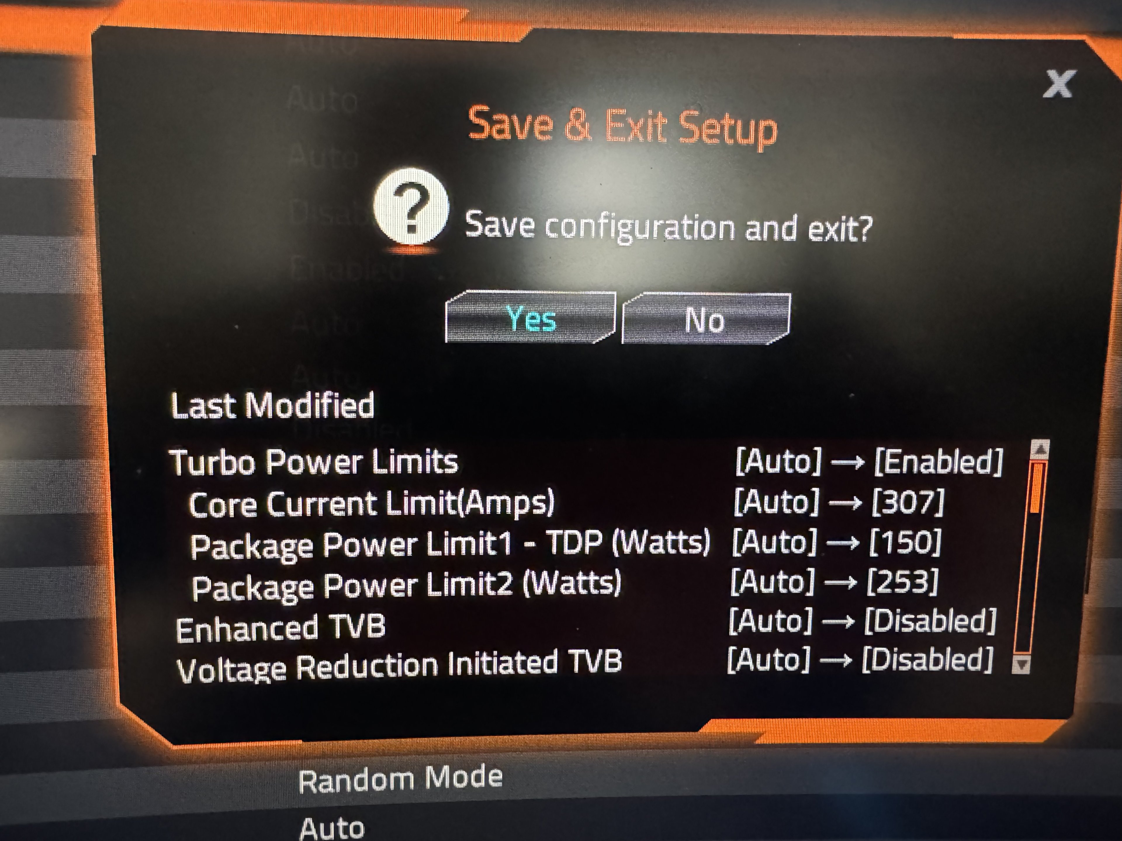

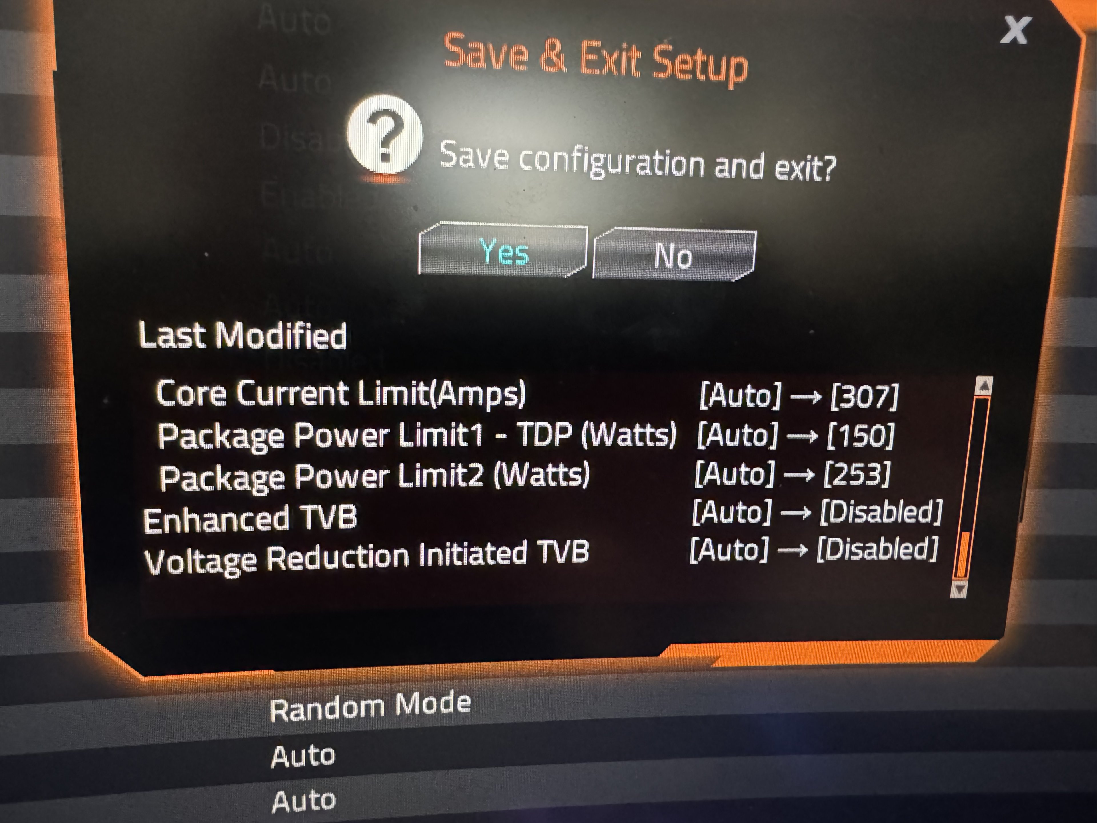

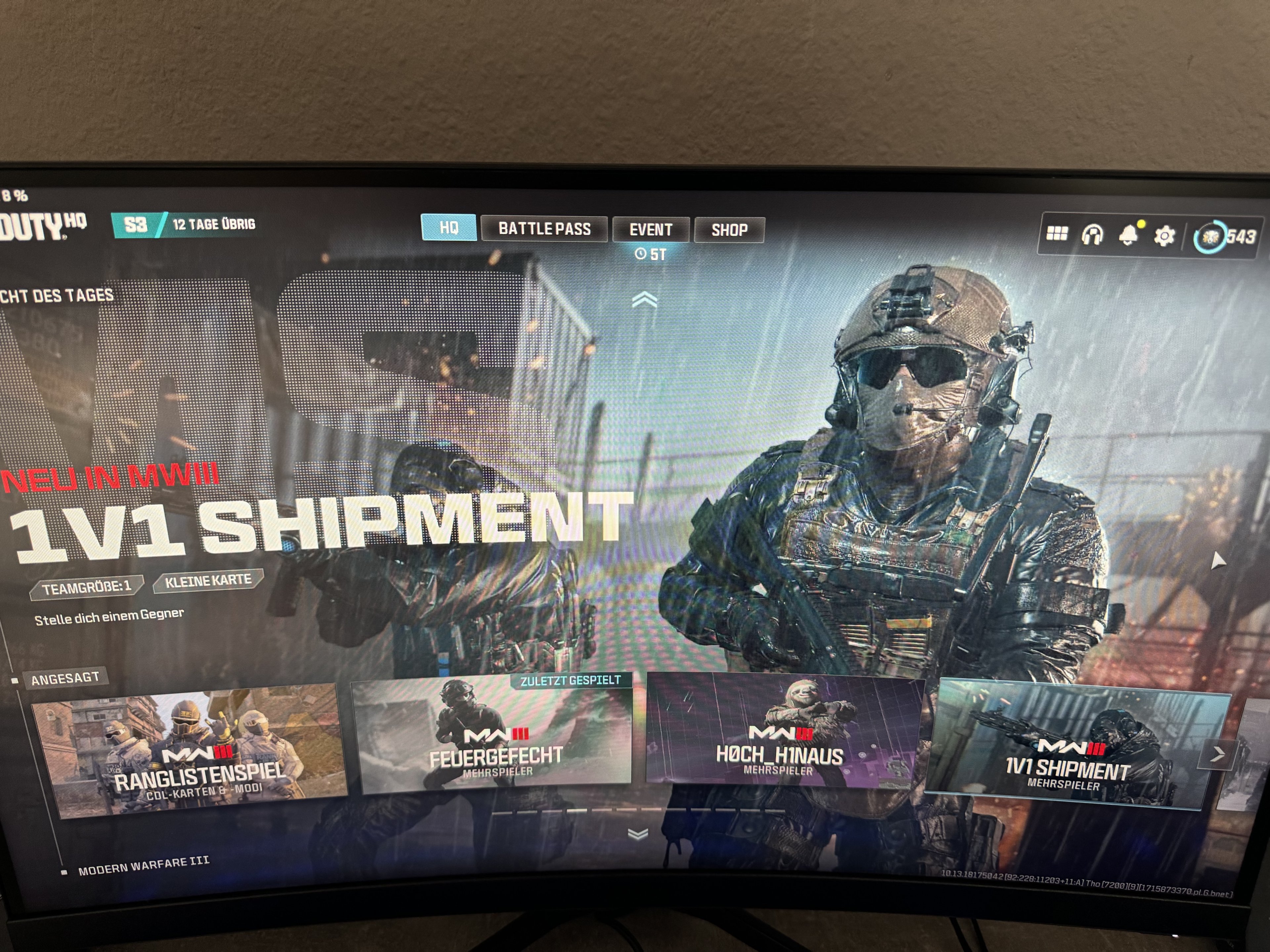

Also Freunde, interessante Neuigkeiten. Ich habe die Einstellungen so vorgenommen wie @Elita geschrieben hat. Ergebnis, Call of Duty und Fortnite konnten starten!! Ich dachte ich bin am Ziel. Gegen Ende, also nach etwas Spielen, wieder gecrasht. Anbei Alle Screenshots was ich eingestellt habe und auch die @Drewkev dmp Datei (Ist aber vom 14.05) Seither keinen Bluscreen. Ich denke wir sind fast am Ziel. Er scheint noch nicht zu 100% Stabil.
goodnight schrieb:
Status: Läuft alles außer CoD. Finde den Fehler.
Nein läuft eben nicht. Fortnite auch nicht. Er ist nicht stabil. Das ist eben das Problem. Aber wir sind glaube nah dran, habe ja auch schon Neuigkeiten gepostet.

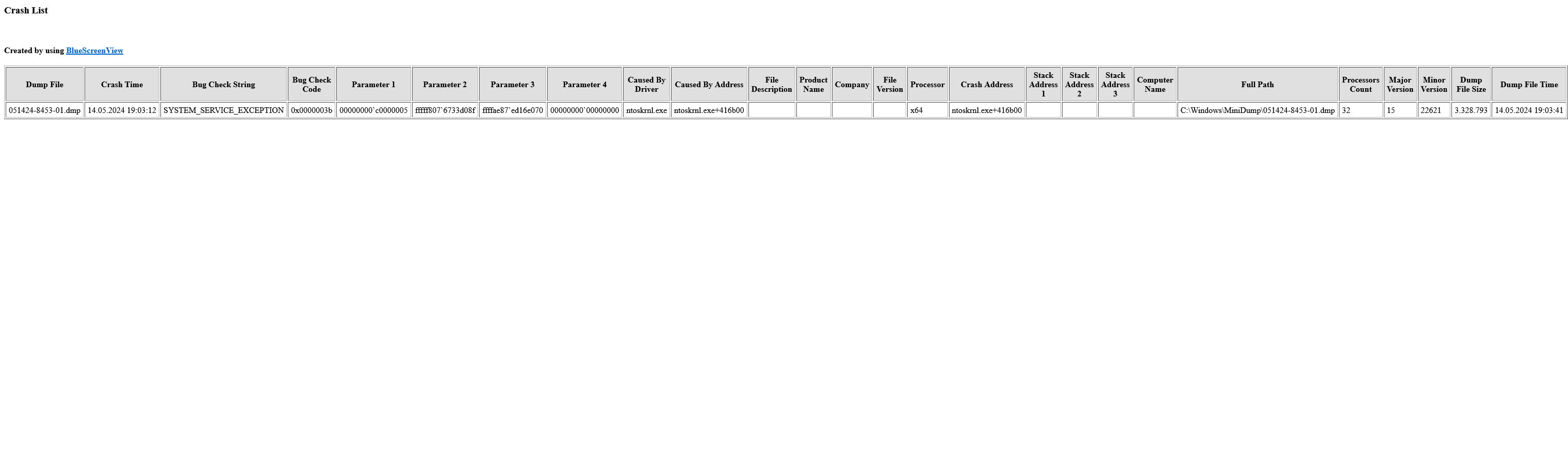

Mit dem Dumpfile war kein screenshot gemeint. Du sollst die Datei(siehe Full Path im screenshot) auf den Desktop kopieren, packen und dann als Anhang posten.

Wie sieht es denn aus, wenn Du nur die PLs begrenzt, ich empfehle Kunden mit diesen CPUs, das obere Limit auf 200W zu setzen, das spart Strom, macht die Kiste nicht wirklich langsamer und sorgt für passable Temperaturen!

Wie würdest du sie denn begrenzen? Hier im Thread gab es ja unterschiedliche Versionen. Wird nur Package Power Limit begrenzt? TVB sollte ja dann auch dazu ausgeschaltet werden.?

Ich setze die Grenzen bei 125 und 200, TVB stört nicht. Ansonsten muss man an den CPU Einstellungen nichts machen. Besonders die furchtbare Herstellersoftware weg lassen (die Auto-Installation kann man im Bios deaktivieren).

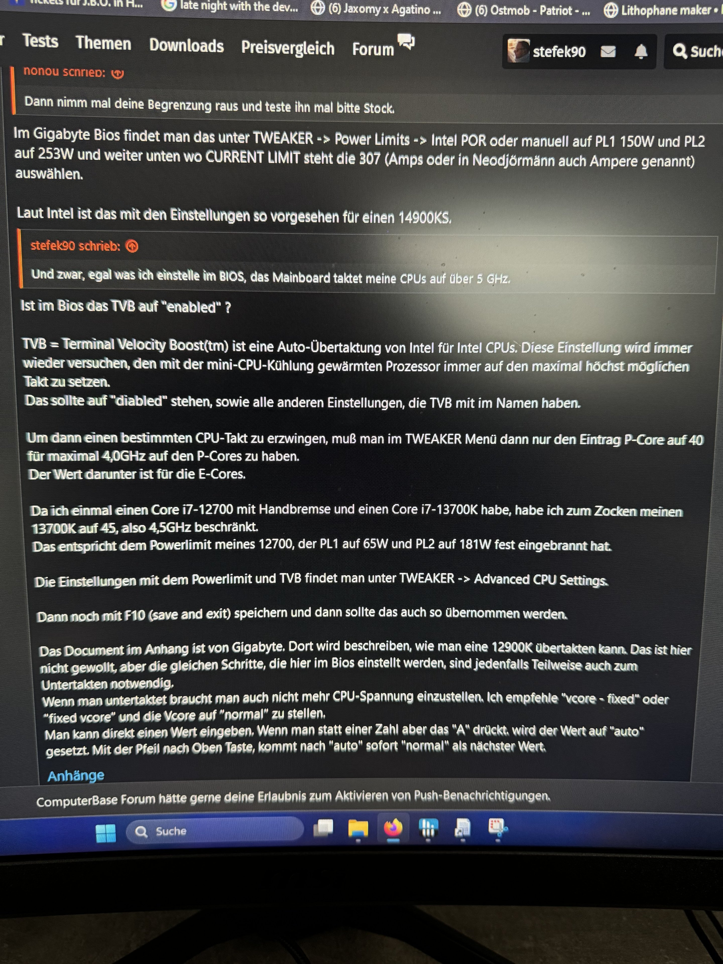

Elita schrieb:
TVB = Terminal Velocity Boost(tm) ist eine Auto-Übertaktung von Intel für Intel CPUs. Diese Einstellung wird immer wieder versuchen, den mit der mini-CPU-Kühlung gewärmten Prozessor immer auf den maximal höchst möglichen Takt zu setzen.
Das sollte auf "diabled" stehen, sowie alle anderen Einstellungen, die TVB mit im Namen haben.
Ist genau anders herum.
TVB reduziert den Takt einzelner Kerne wenn die zu warm werden. Standard ist -100Mhz bei über 70° und ab 90° -200Mhz.
Deshalb sollte das laut Intel aktiviert sein zwecks Stabilität. Wird aber aber gerne deaktiviert von den Mainboard Herstellern und Benutzern um in Benchmarks zu gewinnen.

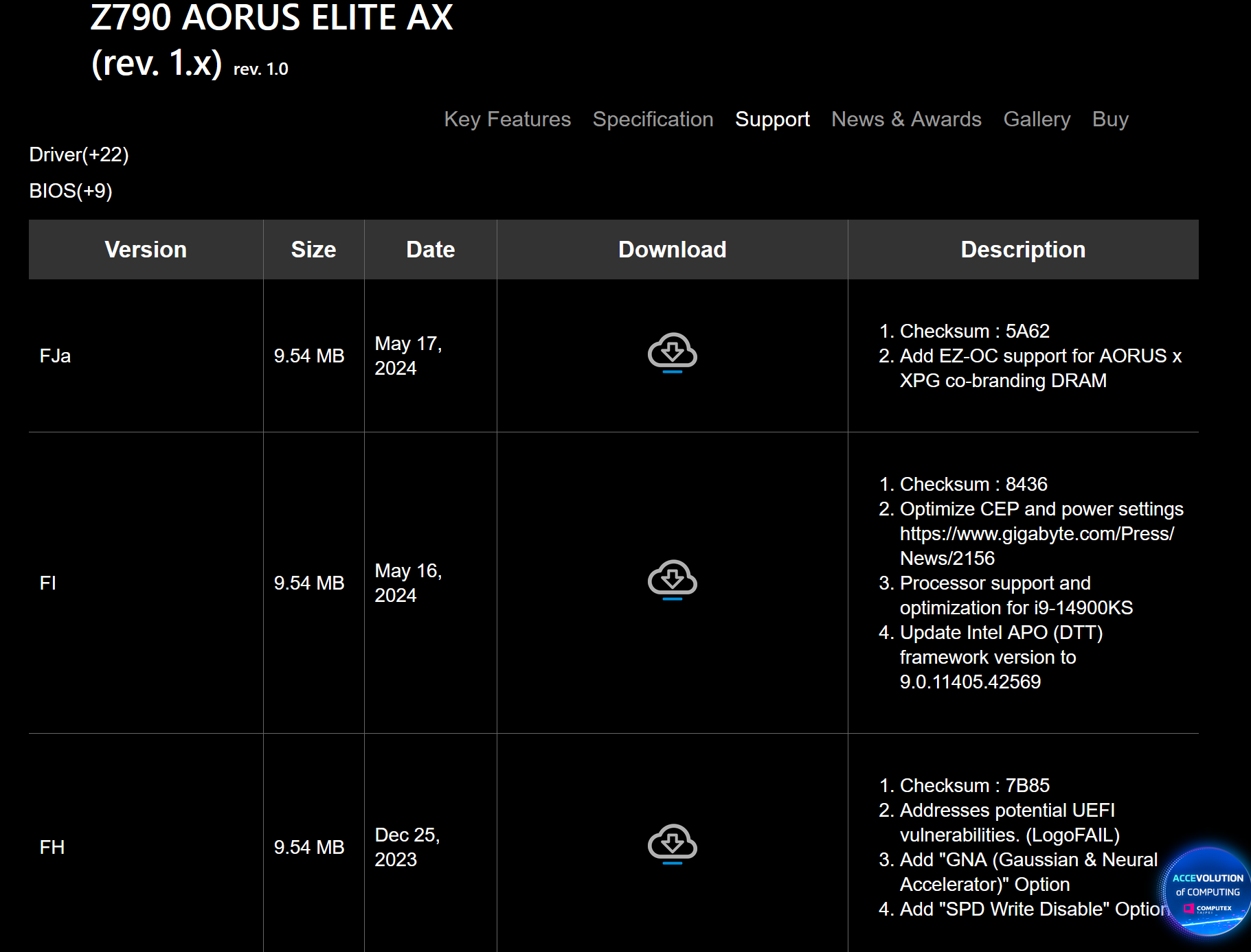

Hey alle zusammen:-) Es hat sich was getan. Der Hersteller des Mainboards hat Bios Updates herausgebracht.
https://www.gigabyte.com/Motherboard/Z790-AORUS-ELITE-AX-rev-1x/support#support-dl-bios
Habe jetzt das aktuellste Installiert. Dann mal wieder alles auf Default gesetzt, selbes Problem.

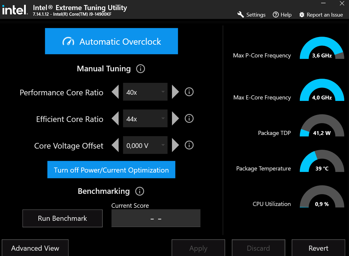

Jetzt wieder das Intel Extreme Tuning Utility gestartet und so eingestellt wie im Anhang. ( Das Tool hinterlegt die Daten, sodass es nicht immer gestartet werden muss)
Ergebnis, zocken wieder möglich ( Läuft schon seit Tagen so) Heute aber plötzlich hat das Tool Probleme gehabt.
XMP Habe ich auch mal probiert, keine Änderung. Das Intel ETU Muss ja etwas machen, denn da laufen die Spiele. Ohne das laufen alle Prozesse und Benchmarks aber auch fehlerfrei durch.
Intel CPU Tests ebenfalls ja durchgeführt, ALL Tests passed :-)
Also ich denke das ich verstehen muss was das Intel ETU tut, und dies dann optmiert eigenhändig umsetzen.
