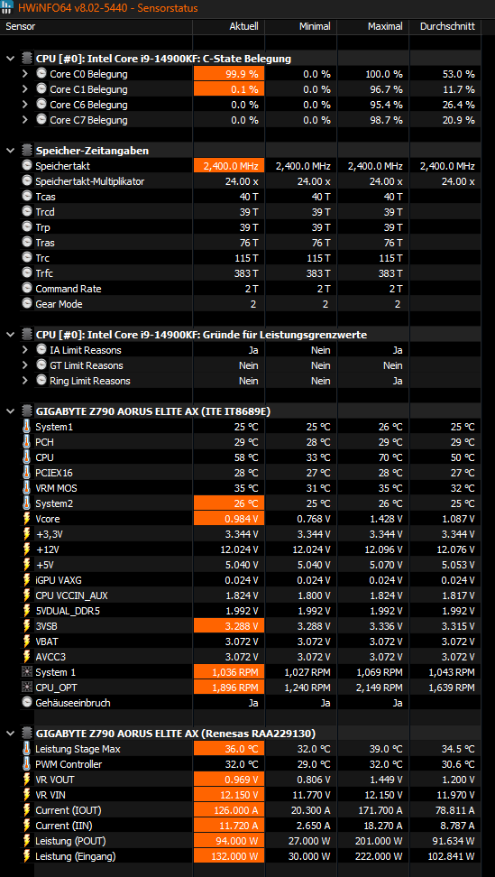

Dann nimm mal deine Begrenzung raus und teste ihn mal bitte Stock.
Am besten mit HWinfo mittracken unter Sensoren.
Einfach während nem Game mitlaufen lassen und danach bitte Screenshots davon hier reinposten, dann sehen wir, was genau ab geht.

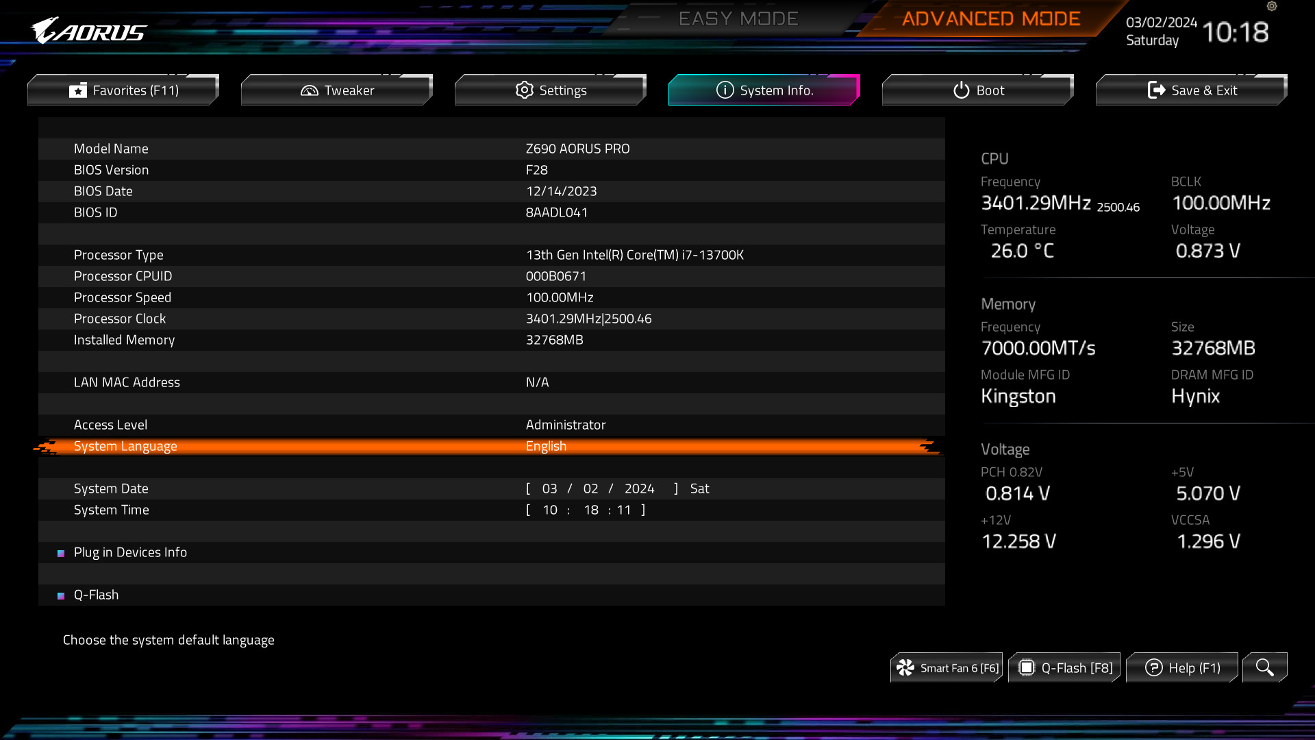

Das Document im Anhang ist von Gigabyte. Dort wird beschreiben, wie man eine 12900K übertakten kann. Das ist hier nicht gewollt, aber die gleichen Schritte, die hier im Bios einstellt werden, sind jedenfalls Teilweise auch zum Untertakten notwendig.

Darum geht es auch nicht. Das Dokument soll einem Laien die BIOS-Menüführung von Gigabyte bildlich darstellen, damit diese sich zurechtfinden und nicht so lange suchen müssen.
Die BIOS Menüführung sieht nämlich für alle Intel Z690 oder Z790 sehr ähnlich aus und unterscheiden sich nur sehr wenig. In dem Dokument kann man sich diese schonmal ansehen, ohne dass man etwas verstellt.

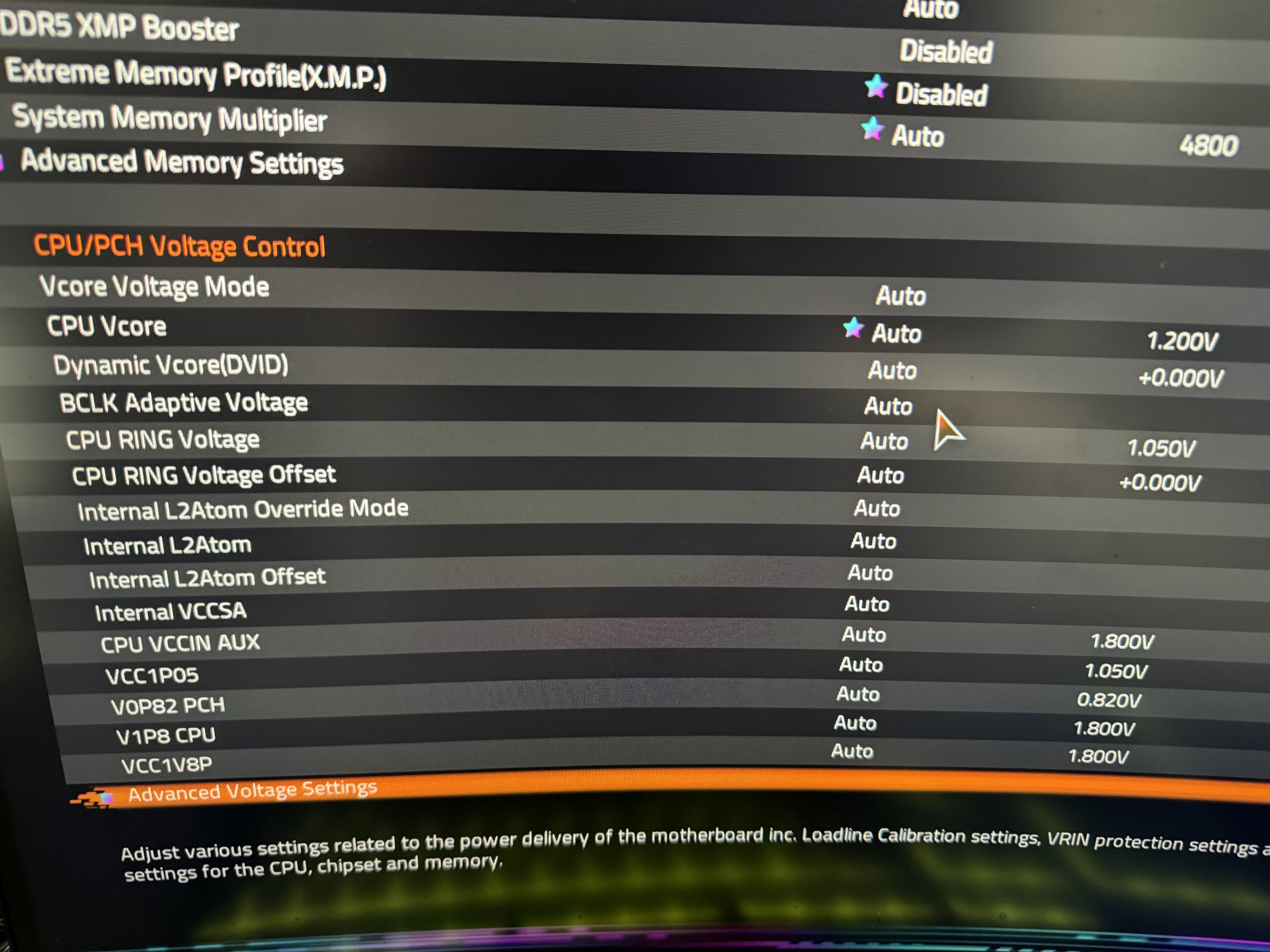

Wie ist dein RAM eingestellt im UEFI ?
Ich habe beim XMP Profil mit 6000 auch immer wieder Abstürze in manchen Games. Memtest und Benchmarks laufen, aber der Aida64 Stabilitätstest bringt immer Memory Fehler.
Stelle ich nach dem Laden des XMP den Takt dann auf 5600 läuft alles.

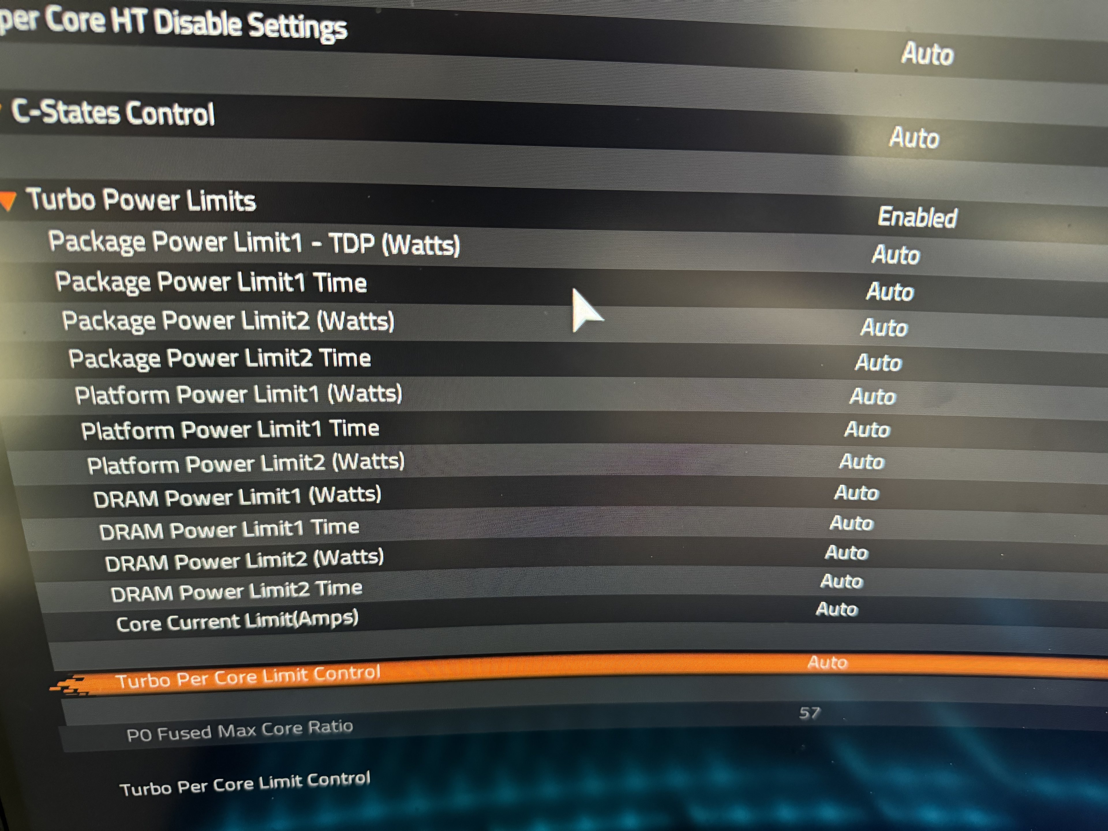

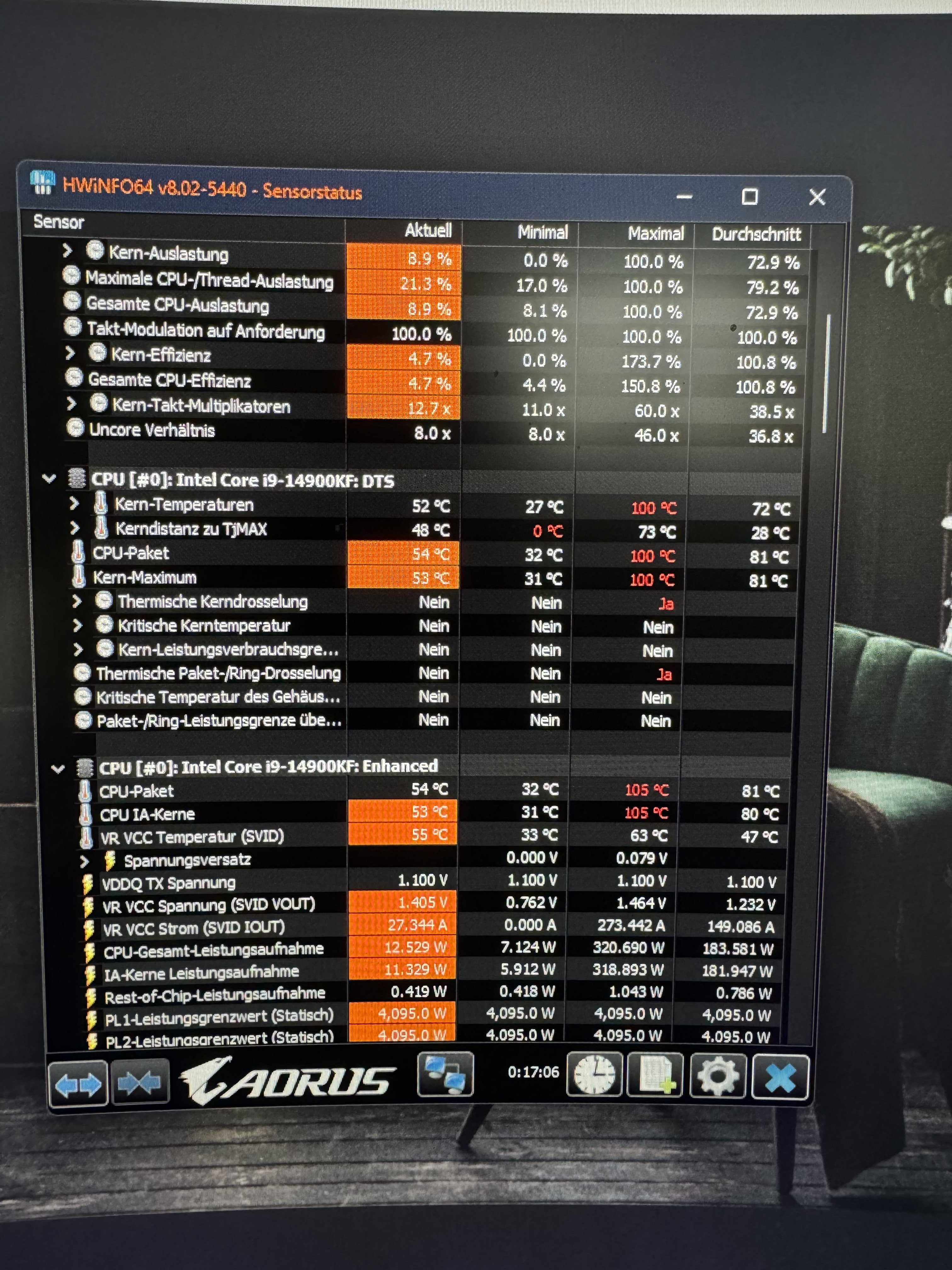

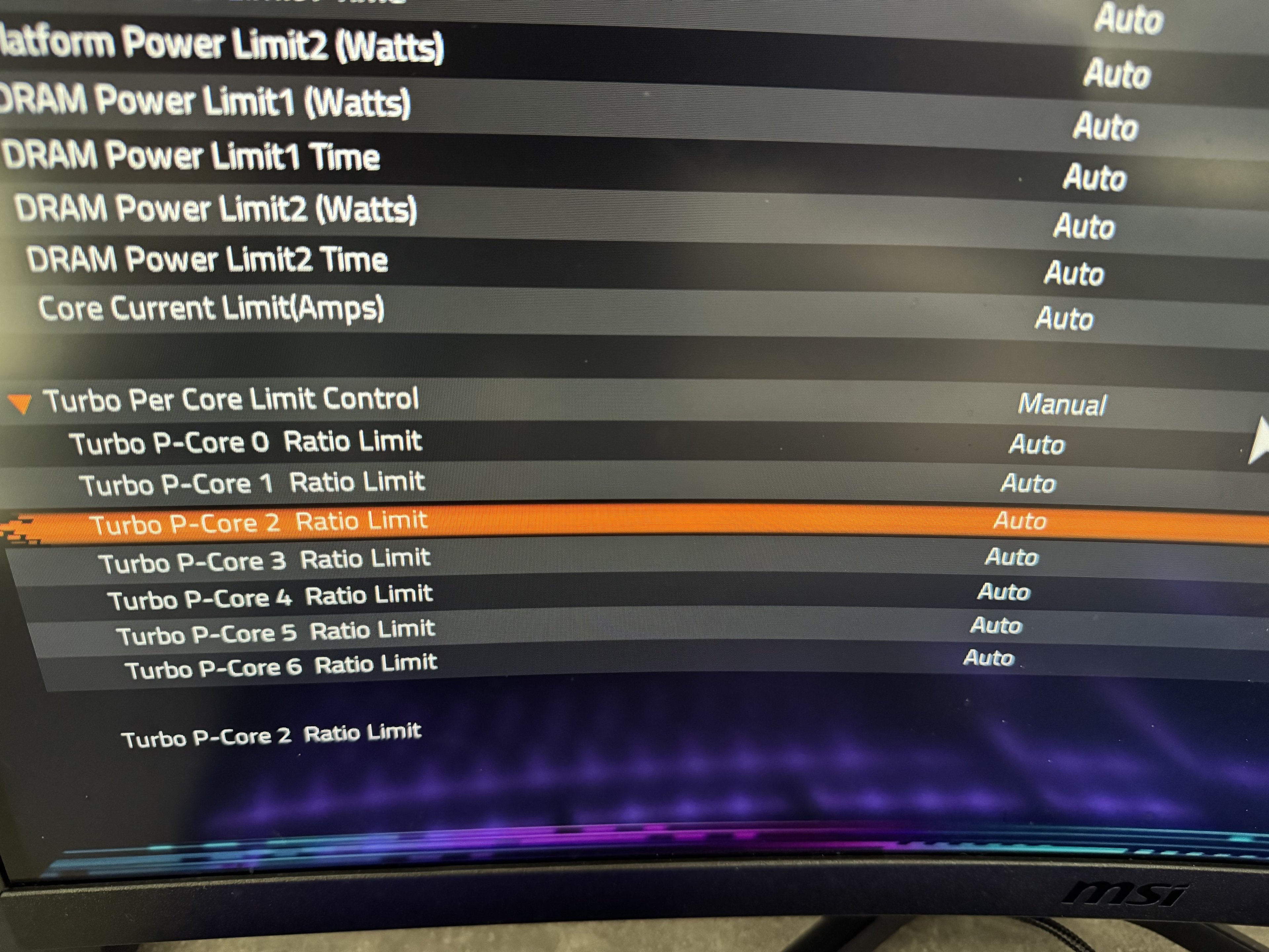

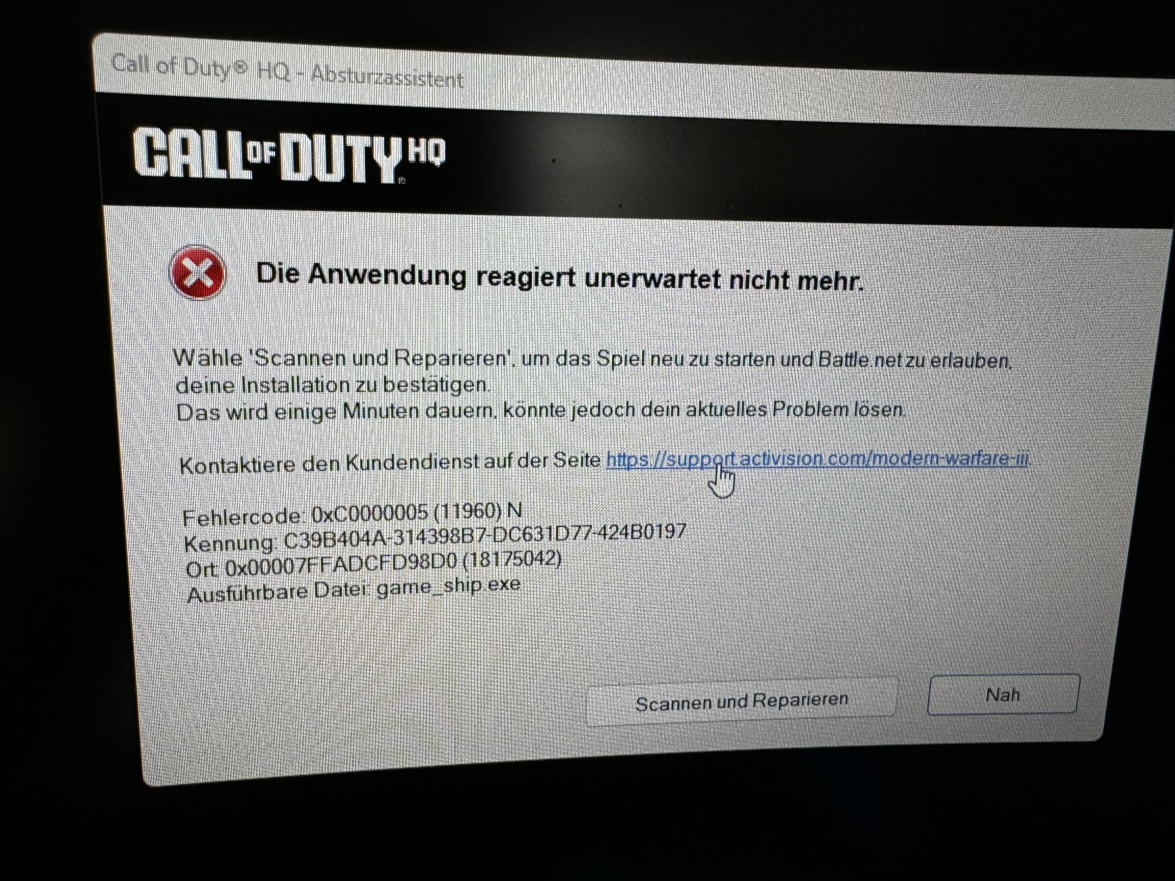

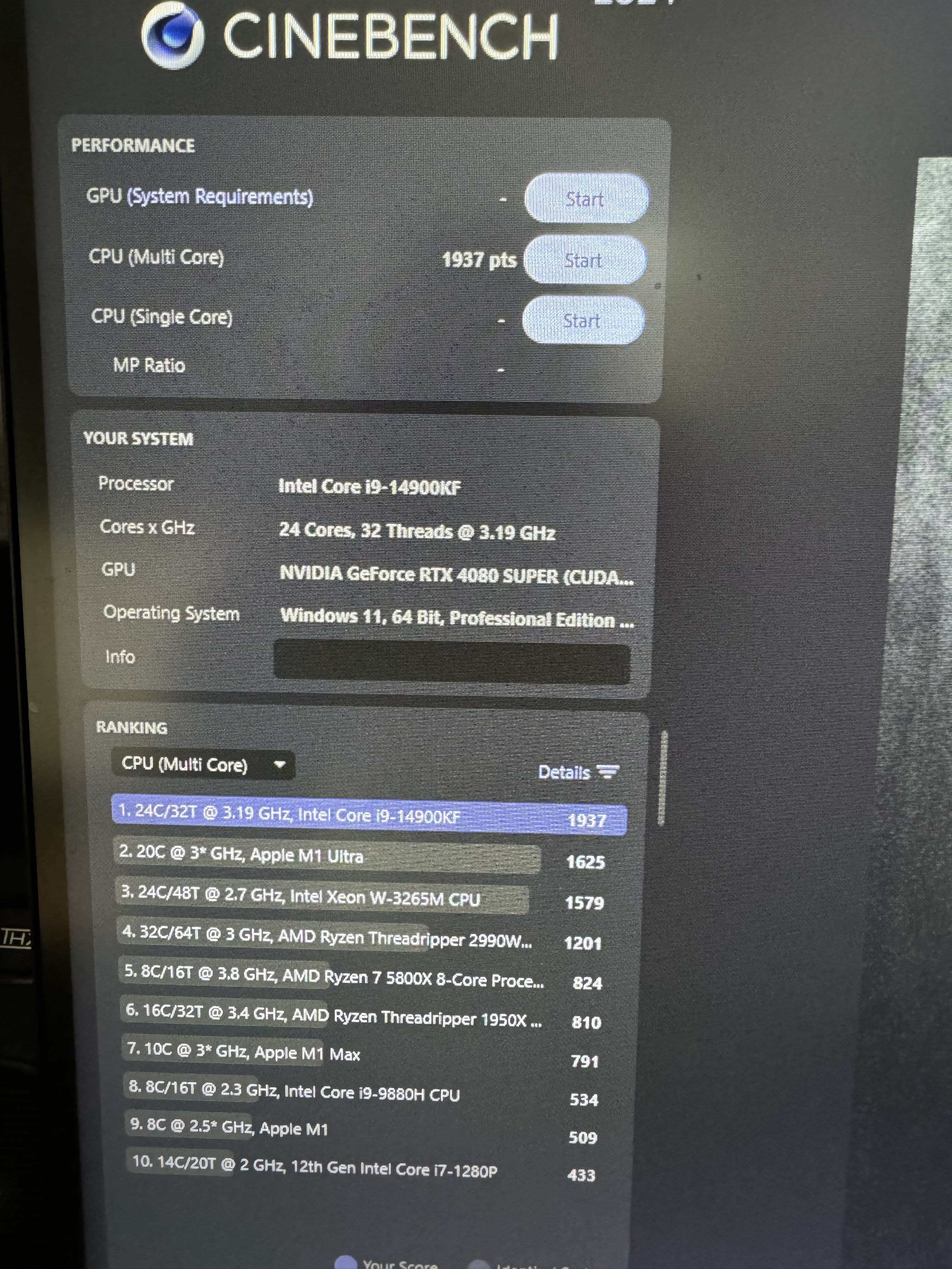

So Freunde, ich melde mich mit Neuigkeiten zurück. Ich habe im Bios exakt alles so eingestellt wie im Youtube Video. Cinebench lief komplett durch, aber CPU kocht. Das schlimmste ist aber, das wieder weder Call of Duty noch Fortnite läuft. Direkt Absturz. Habe Bilder beigefügt. Es wäre so einfach wenn Gigabyte einfach mal ein Bios Update bringen würde, was das default richtig default macht und ich meinen PC einfach wie gewohnt nutzen kann.

Echt? Ich hab das genauso alles eingestellt wie im Youtube Video. Exakt alles.
Ja genau, wie ich schrieb, wenn sie offen ist, dass sie mehr als 300w zieht und das schafft die 240er AiO hald nicht. Templimit - Drosselung - dann steht hald alles leider.
Du hast ja geschrieben, dass du nur zockst, geh ins BIOS und stell PL1 125w und PL2 180w ein und das sollte dann passen!
Teste es dann und stell nochmal Screenshots rein :)
Edit:
Das ist damit gemeint, 125 und 180 einstellen, 4095w ist eben komplett offen!

Drewkev schrieb:
Ja, deine CPU hat deshalb bis zu 320W gesoffen.

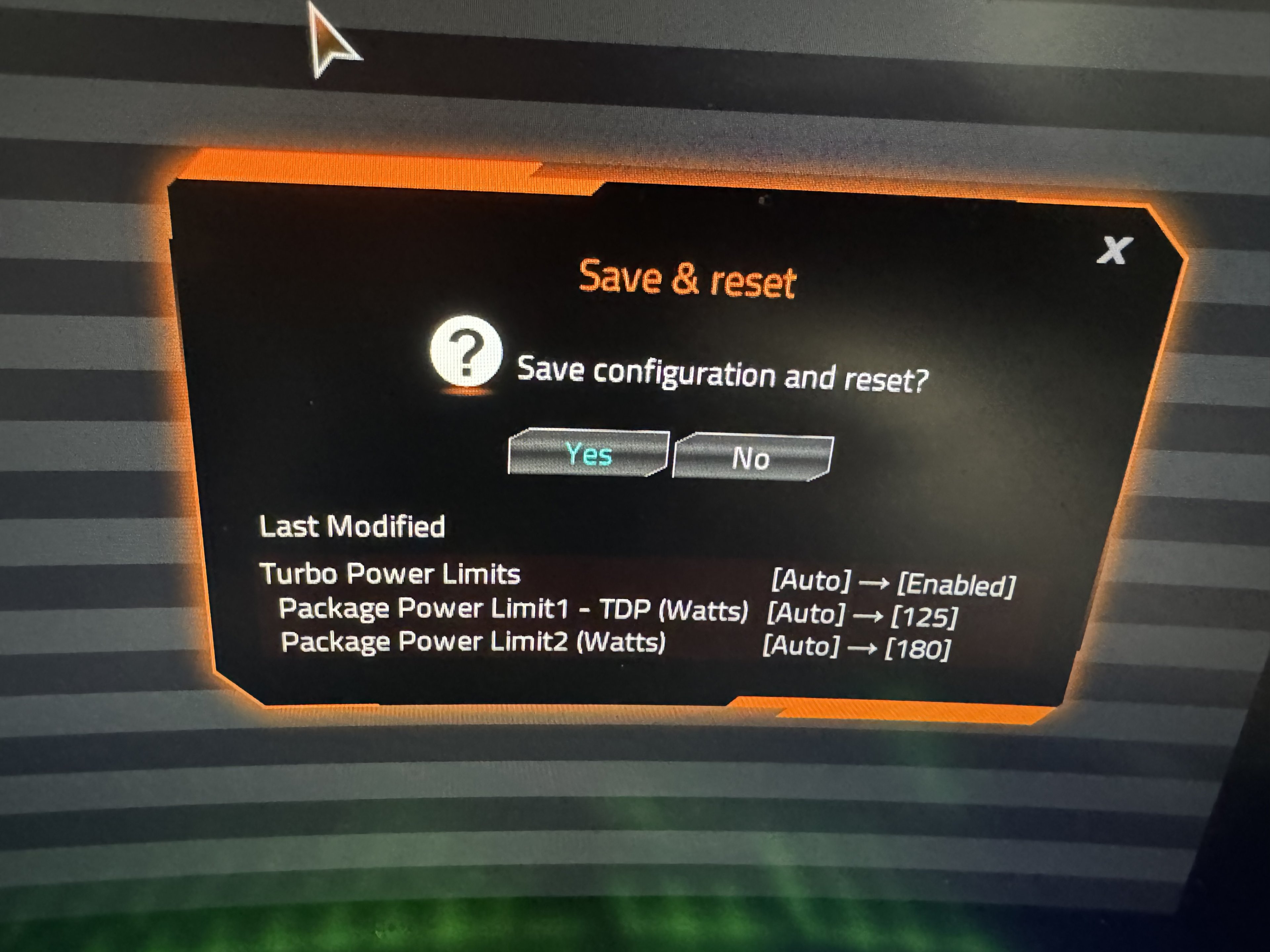

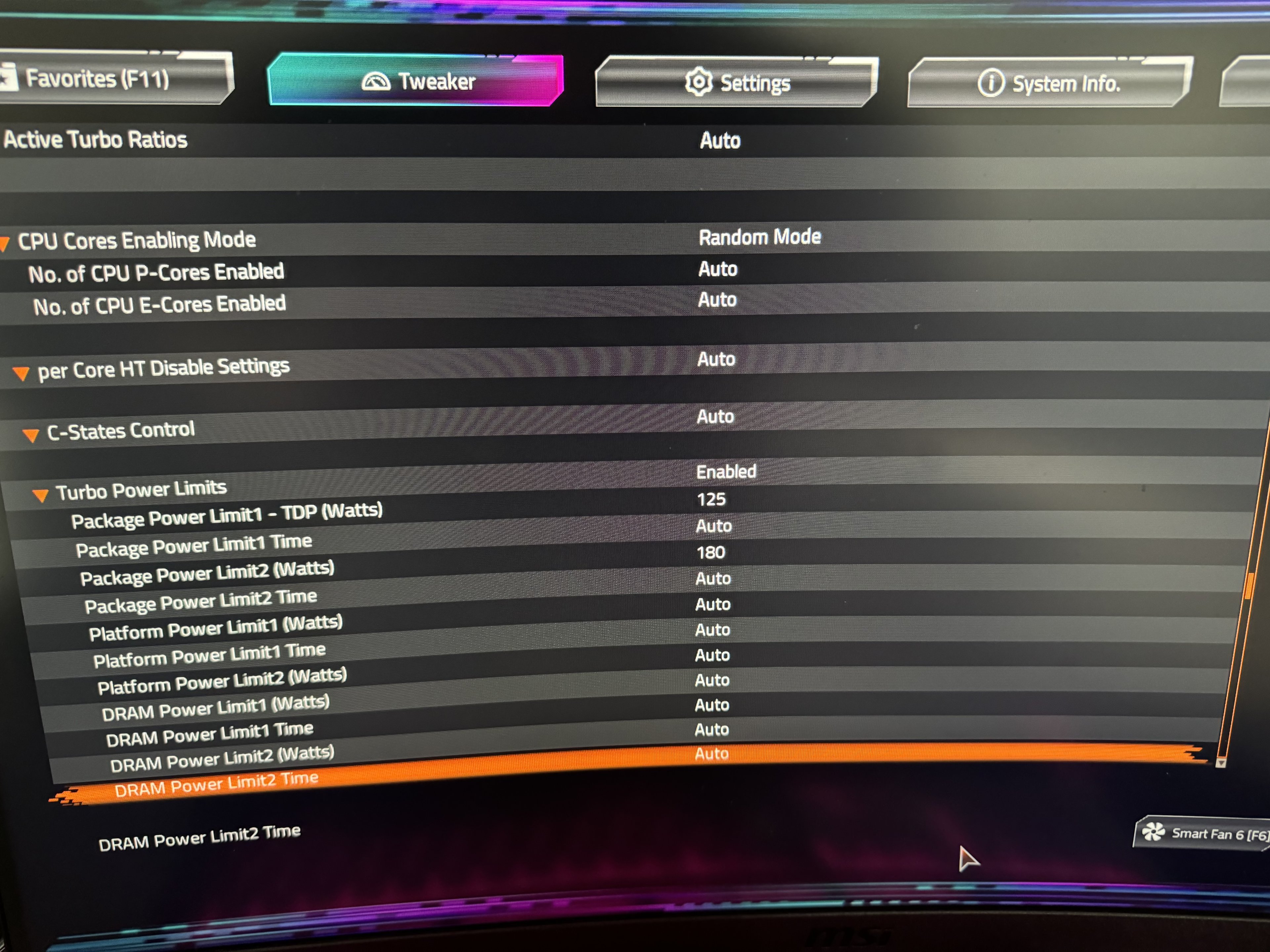

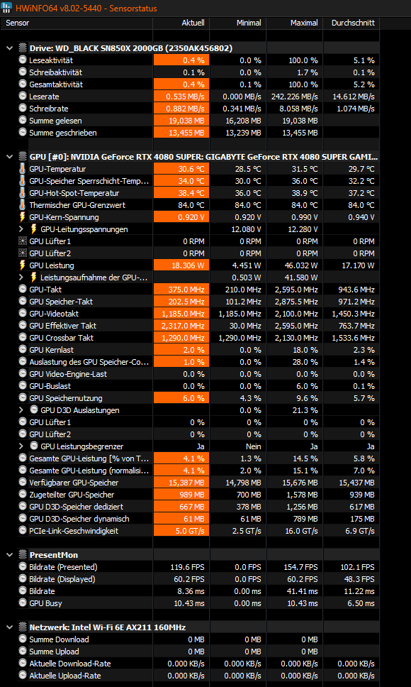

So endlich zuhause.
CMOS Reset
Dann Die 2 Werte eingestellt
Gespeichert
Call of Duty Probiert, selber Fehler

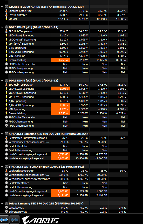

Cinebench lief, HW Info alles im Anhang.
Was soll ich noch tun.. Wo liegt denn der Fehler noch.. bin am verzweifeln.. Aber danke nochmal für eure Hilfe!

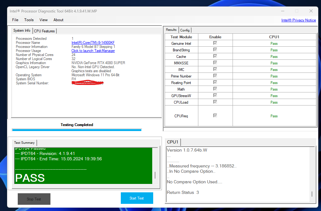

Hier noch der bestandene Test vom
Intel® Prozessor Diagnose-Tool​
