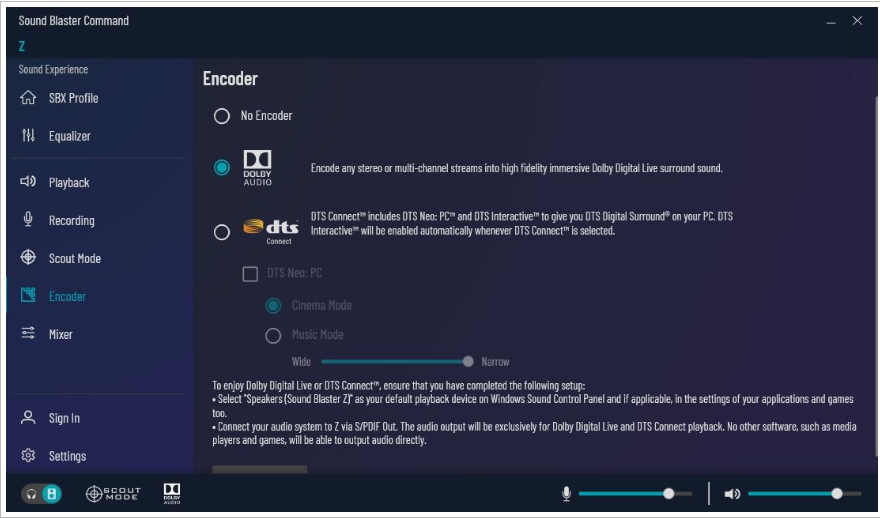

xexex schrieb:
Deshalb bieten manche Soundkarten die Funktion an, die Soundausgabe zu enkodieren!
Genau, sein Vorhaben sollte anstandslos funktionieren. Einfach mal einen Trailer im Microsoft-Store anschmeißen, der sollte dann in 5.1 wiedergegeben werden. Spiele sollten auch dann in 5.1 laufen. Windows hingegen bleibt 2.0 deswegen bringt der Soundtest auch nichts.

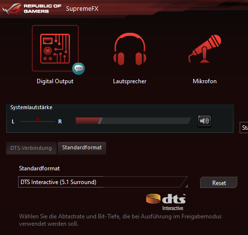

Welche Spiele hast du getestet? Mein AVR ist auch über Toslink angeschlossen und mein Mainboard hat auch die Option für DTS Interactive (ich kann ggf etwas bei mir testen). Ich habe das seit Ewigkeiten nicht mehr verwendet, aber ich erinnere mich, dass man die Spiele oft zur 5.1 Ausgabe "zwingen" musste.
Alle möglichen spiele bei Rdr 2 ist der Ton immer gewandert. Bei Star wars outlaws kommen Dialoge von hinter links. Bei anderen sind dann keine Dialoge zu hören...
