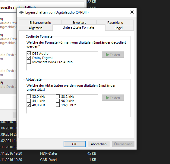

unterstütze Formate
Komisch ja aber der Treiber scheint ja installiert zu sein zumindest der Standard Treiber deshalb im Moment egal.
Jetzt erweitert oben anklicken
Da wird ja dts und Dolby angezeigt deshalb muss das eigentlich funktionieren.

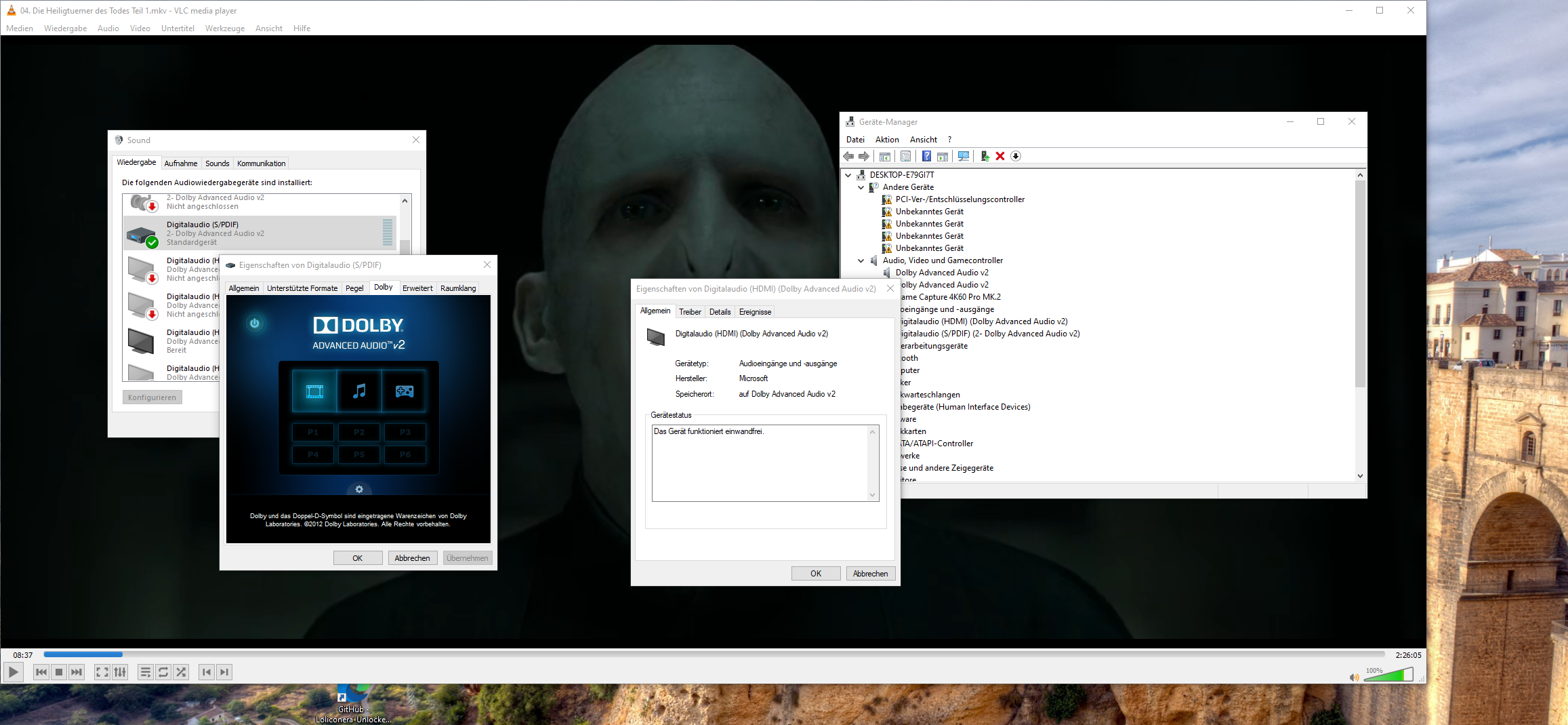

JA MEGA, hat auf anhib Funktioniert, der Center wird in VLC direkt richtig angesprochen, super vielen dank für die vielen Hilfen 😊
Schon Brutal Geil was das ausmacht wenn der Center mitspielt. Kino feeling 1 zu 1 zu Hause

ich renne halt mit nem Treiber von 2012 rum......
Blaze1984 schrieb:
Danach müsste Dolby Hometheater auch in erweitert in Sound angezeigt werden.
nochmals mit MPC getestet, läuft auch 1A

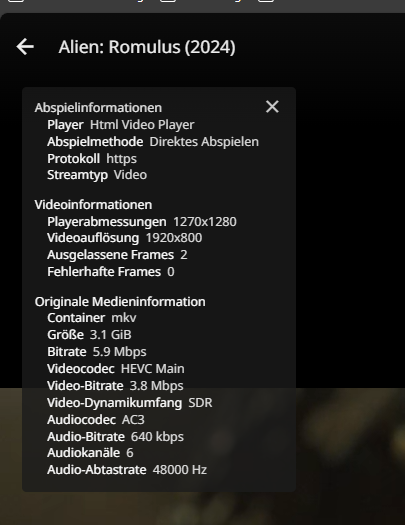

okay das ist GEIL jetzt geht das auch in jellyfin
Nachtrag die Englische Tonspur hört sich besser an....

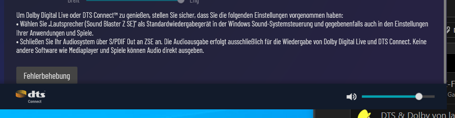

Es ist aber auch sehr verwirrend wie Creative es beschrieben hat. Man soll als Standard Ausgabegerät Lautsprecher auswählen, zusätzlich in Windows Lautsprecher als Output wählen um ton über Toslink wieder zugeben:pcangry: (Sorry wenn ich hier so ein fass aufgemacht habe)
Bitstreaming über SPDIF → muss über „Lautsprecher“ gestartet werden, Man denkt: „Ich muss doch SPDIF auswählen!“ – aber genau das kann das Problem sein
Reaktionen: Blaze1984 und qiller

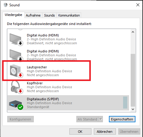

Schön dass es endlich läuft. Nur nochmal zur Klarstellung, die Lösung war anstatt S/PDIF, den normalen Lautsprecher-Ausgang der Soundblaster zu verwenden?
LordHelmchen200 schrieb:
Dolby Hometheater
Das gibts bei dir eh nicht, das siehst du nur mit AVRs. Du kannst über Toslink keine hochwertigen Codecs wie Dolby TrueHD oder DTSHD/DTS:X, aber auch kein Mehrkanal-PCM übertragen. Du brauchst immer die "Runterkodierung" zu kompromiertem DTS/AC3.
Aber bei dir taucht endlich "Dolby Digital" in den erweiterten Einstellungen auf. Das ist das Entscheidende. Denn die anderen Soundformate sind PCM-Soundformate.
Edit: Glaub, meine Markierung im Screenshot oben ist noch falsch, weil da steht noch "High Definition Audio Device", was eigt. dem HDMI-Anschluss entspricht. Denke mal ganz oben in der Liste müsste es ja noch das "Lautsprecher (Soundblaster Z SE)" Gerät geben, was der Hinweis im Soundblaster Controlcenter meinte.

qiller schrieb:
Ja genau Lautsprecher als Standard und output festlegen um 5.1 über toslink zu genießen
Alles klar, dann war das bei meiner Asus Xonar damals wahrscheinlich auch so. Ich konnte mich irgendwie auch nicht erinnern, den Digital Audio Out (oder wie damals die SPDIF-Ausgabe bei mir unter Windows 7 hieß) benutzt zu haben. Ich hatte noch irgendwie im Hinterkopf, dass das nur fürs Bitstreaming über Toslink verwendet wurde, aber ka, dass das bei Creative Soundblaster Karten auch so ist.
