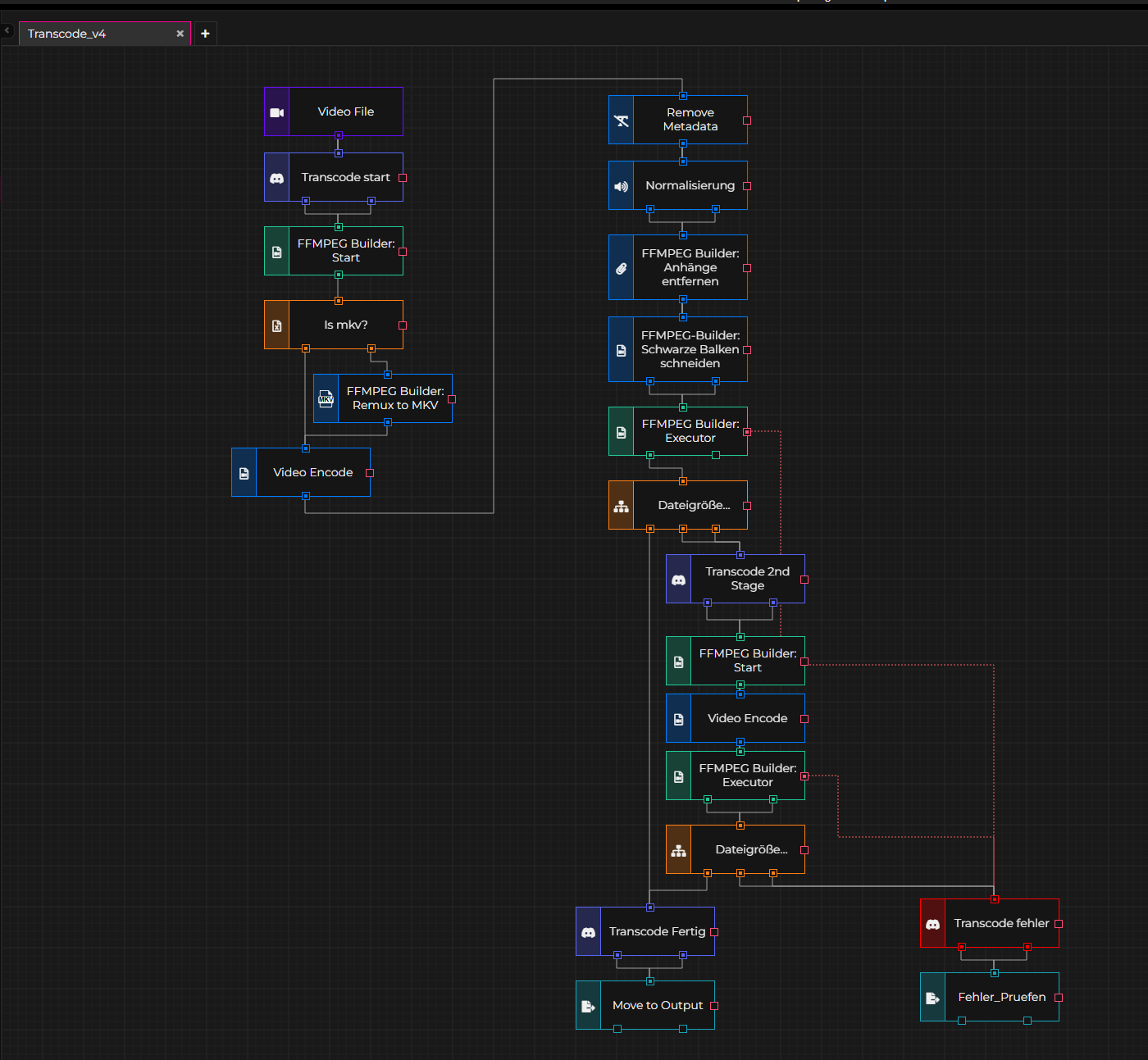

Schonmal vielen Dank im Voraus, Das ist der verwendete Flow bei einigen Daten:

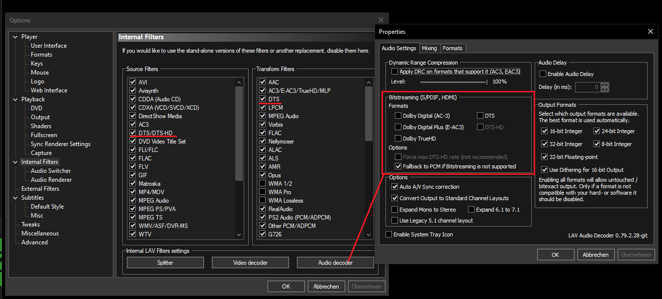

Wenn ich das richtig in der Anleitung sehe, ist das kein HDMI-In, sondern nur Out. Analog-Eingang hat das Teil auch nicht. Dann braucht der TE auf jeden Fall eine DTS Connect/Interactive bzw. DD Live fähige Soundkarte, um alles in 5.1 übertragen zu können.
Edit: Im Screenshot von @Zer0DEV kannst du Bitstreaming dann nur für AC3, EAC3 und DTS aktivieren, nicht aber für TrueHD o. DTSHD. Dann übernimmt der BD-Player die Dekodierung. Bei den anderen Codecs muss der LAVAudio Dekoder im MPC-HC das dekodieren und die DD Live/DTS Connect fähige Soundkarte codiert das wieder in komprimiertes DD/DTS runter, was wiederum dein BD-Player dekodieren kann :>.

Du musst diverse Einstellungen vornehmen in dem MPC HC Player und in Windows Soundeinstellungen.
Genauso brauchst du noch 1-2 andere Dinge die du installieren musst.
Klicke zb alle haken an die in dem Screenshot von @Zer0DEV die mit DTS ac3 etc zu tun haben ! Das ist zwingend notwendig.
Genauso musst du im MPC HC den richtigen Output wählen bei Ausgang bei dir SPDIF.

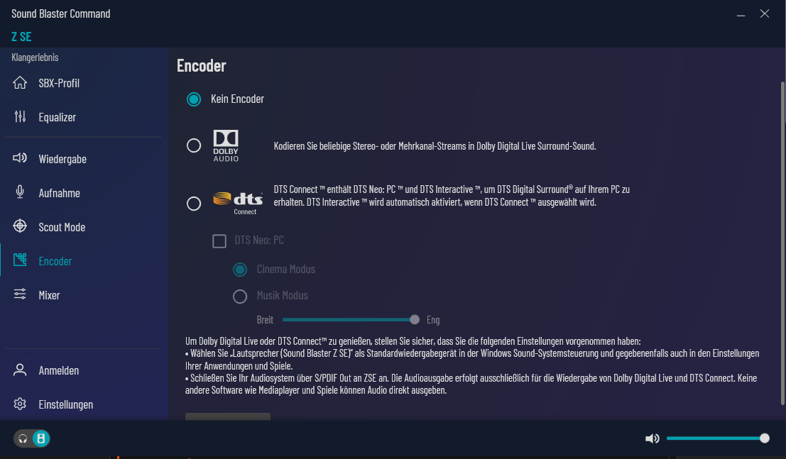

ich habe eine Sound Blaster Z SE
Ja mit der mitgelieferten Software wahrscheinlich ne !

qiller schrieb:
Da muss auf DD Live geschalten werden,
Okay danke, wusste ich nicht, wieder was gelernt

Ah ok, da steht noch ein wichtiger Hinweis:
Das heißt also kein Bitstreaming, ergo war @Zer0DEV Screenshot für MPC-HC so schon korrekt.

Mhhh steht aber auch da auf dem Screenshot das es angeblich nicht im Mediaplayer funktioniert etc...aber du kannst trotzdem nochmals versuchen zb auch im Windows Mediaplayer in den Einstellungen audio richtig einzustellen ob's dann geht ! Ich würde trotzdem für solche Medien den MPC HC Player empfehlen kommt sehr gut mit mvk etc... zurecht auch HDR & so.
Du musst theoretisch überall in (Windows) (Player) und Spiel diese Einstellung vornehmen zumindest SPDIF auswählen.

qiller schrieb:
Und das Soundkarten Tool hat keinen Test?
komischerweise besitzt das tool nur für Klinke einen Soundtet

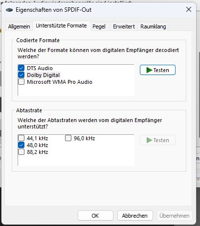

Was steht bei
Erweitert ? Screenshot bitte...
