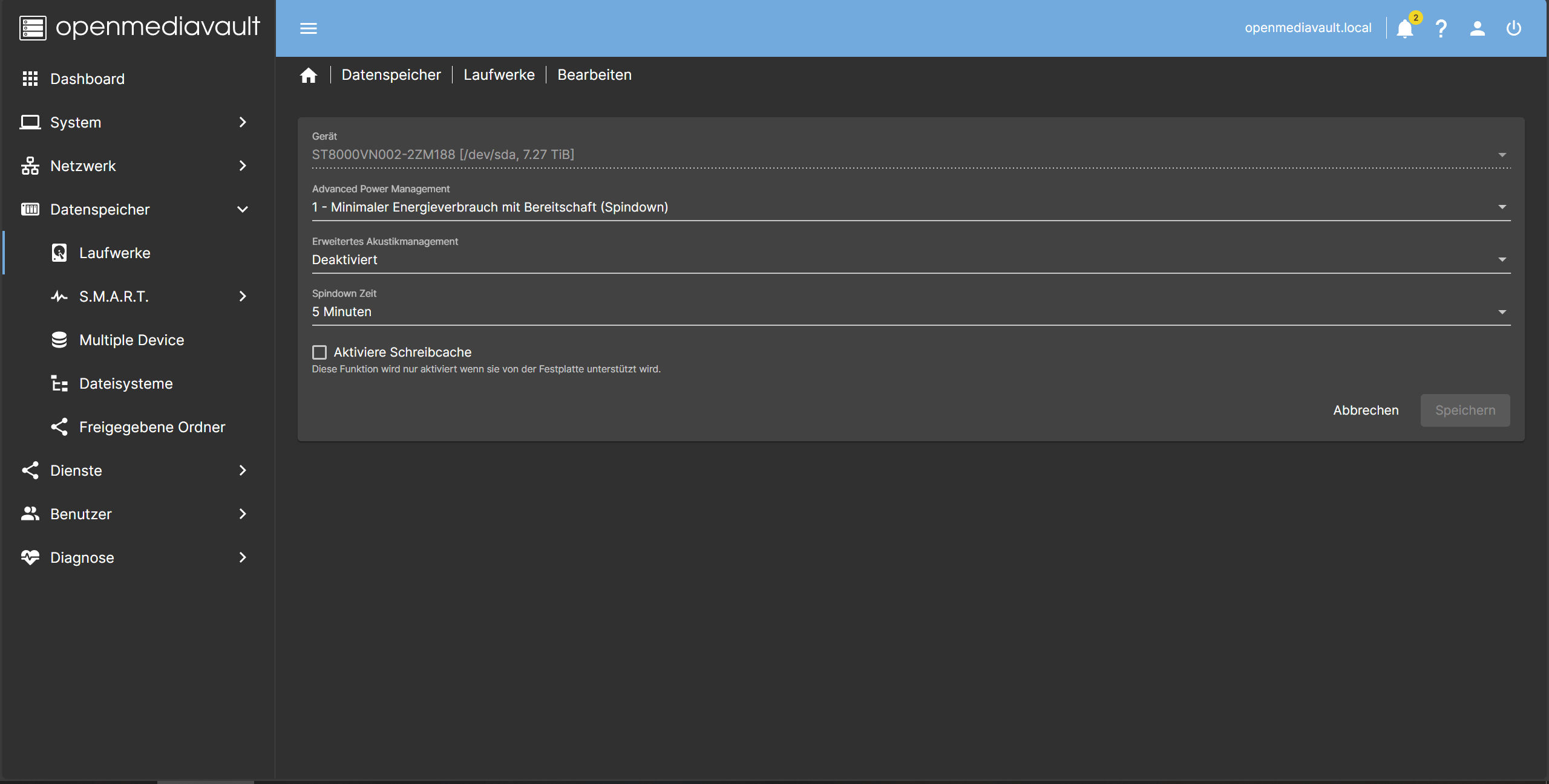

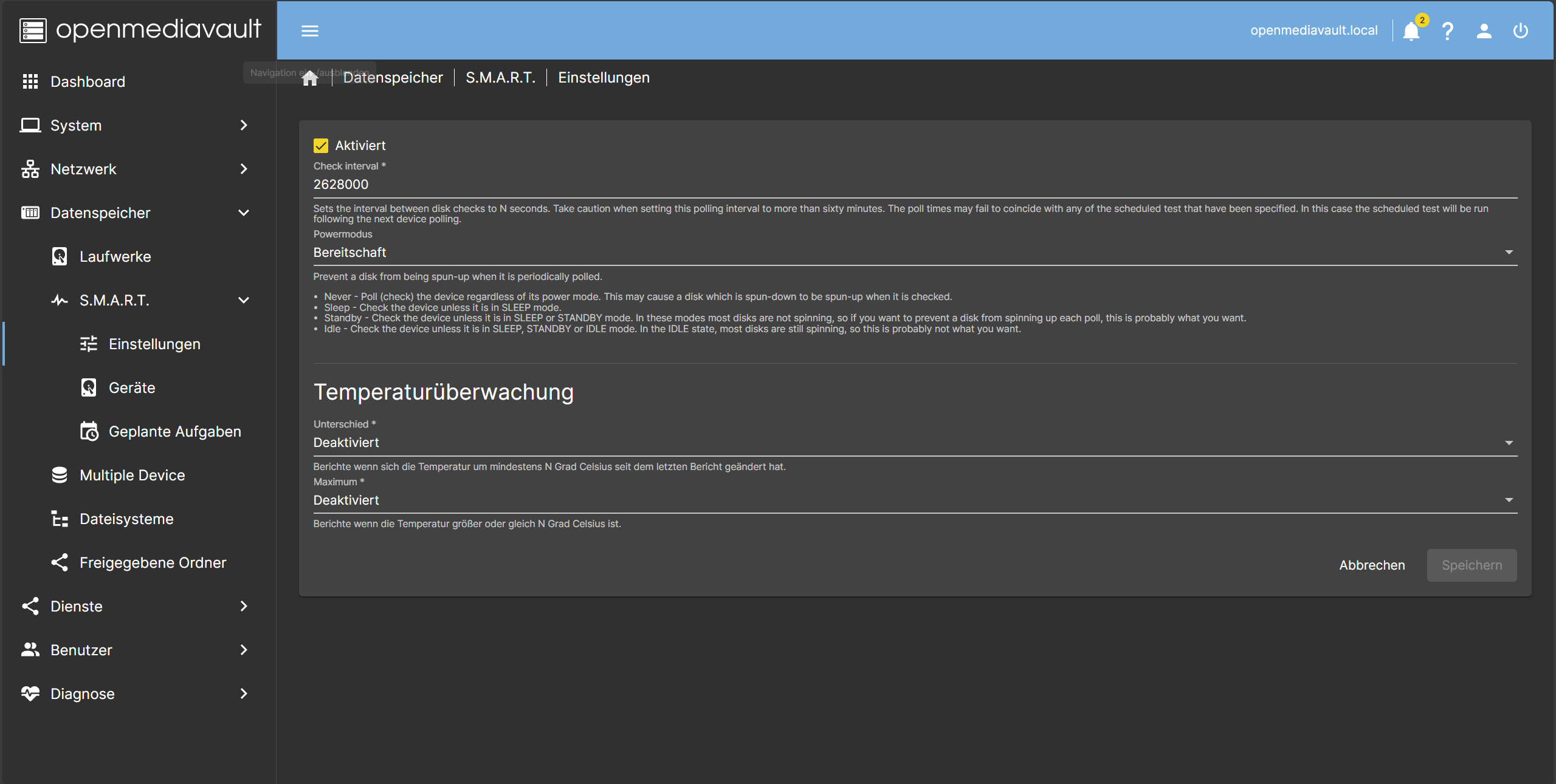

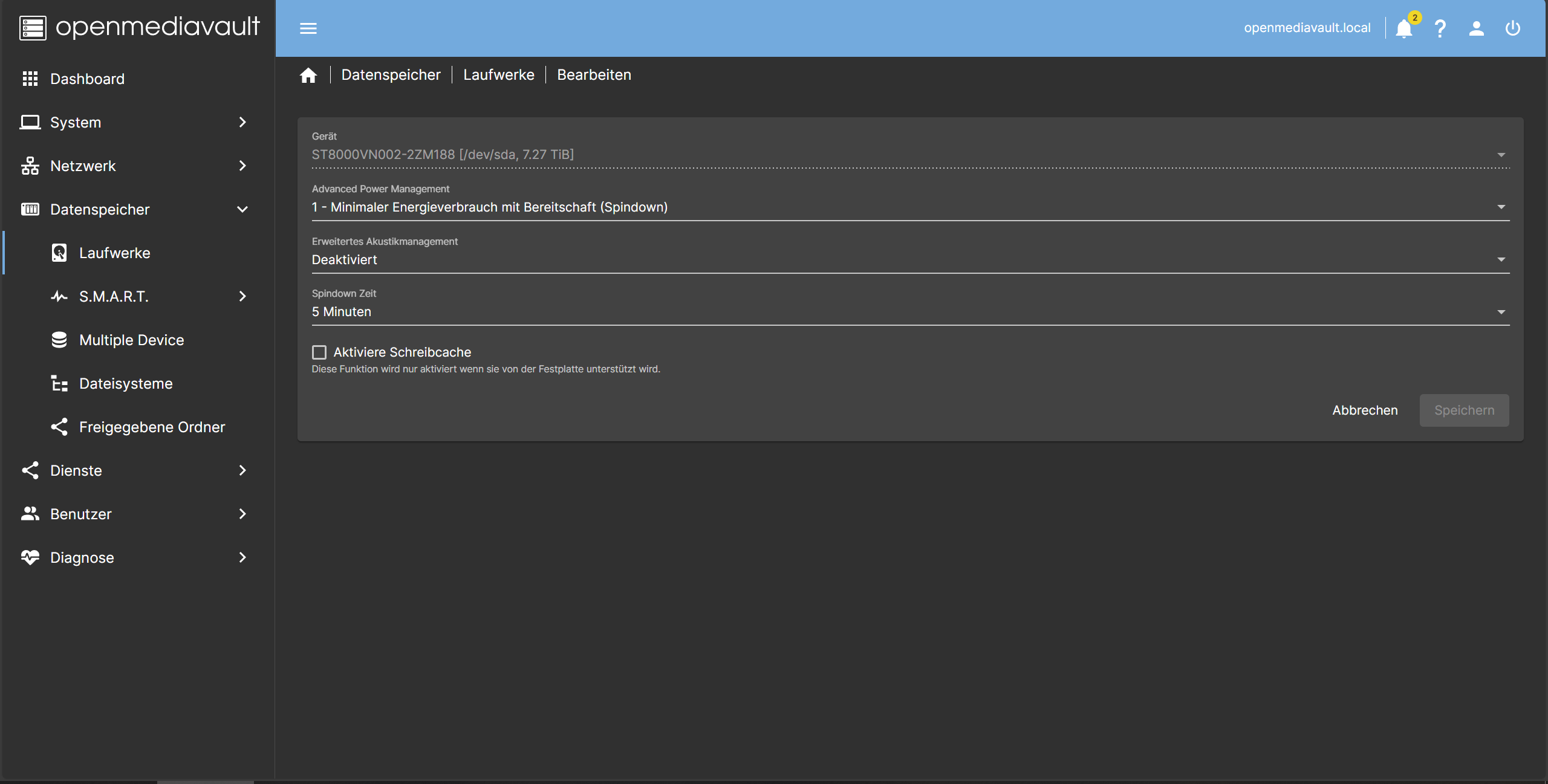

Hallo liebes Forum,
Ich habe in openmediavault das Problem das die HDDs (4x 8TB) nicht mehr in den Spindown gehen wenn ein Dateisystem mit RAID eingerichtet ist und über SMB freigegeben wird, am anfang ging der Spindown noch. Egal was ich einstelle (Testweise 5min) Spindown nicht möglich. Zudem habe ich beobachtet das alle 10-15 sekunden auf die HDDs ganz kurz zugegriffen wird, man hört alle 10-15 sekunden für ca. 1sek den Lese/Schreibkopf der HDD. Es hat den anschein das irgendwelche ständigen zugriffe auf die HDD ein Spindown verhindern, das Trennen des Netzlaufwerk unter Windows hat in Openmediavault mit den ständigen zugriffen nichts verändert. Ist es überhaubt möglich mit Openmediavault die HDDs zuverlässig in den Spindown zu versetzen auch wenn SMB aktiv ist?
Mein System:
ASUS Prime A520M-K
AMD Ryzen 5 Pro 3400GE
16GB DDR4 RAM
128GB NVMe SSD
4x 8TB Seagate IronWolf NAS HDDs
Wenn jemand eine idee hat was ich noch versuchen könnte wäre ich sehr dankbar😊

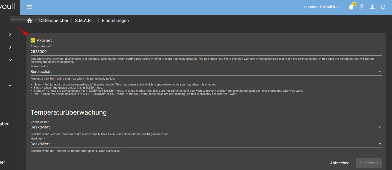

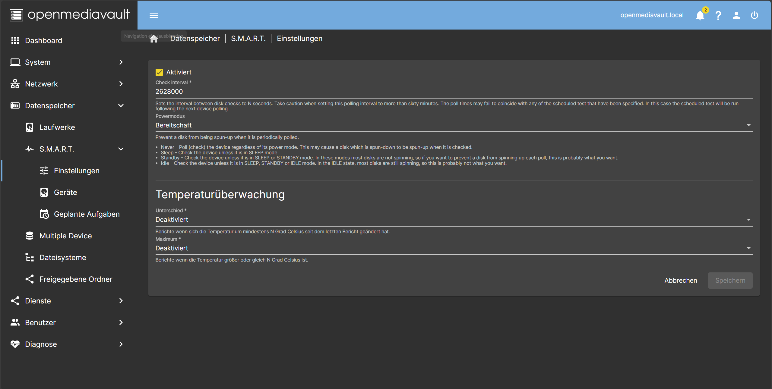

Bei Spindown hast du m.W. immer den Nachteil, dass du die SMART-Checks deaktivieren musst - was auch nicht optimal ist.
wie auf dem screenshot aus #2 zu sehen kann man die abfrage der smartdaten so begrenzen, dass sie nur bei laufender disk passieren.

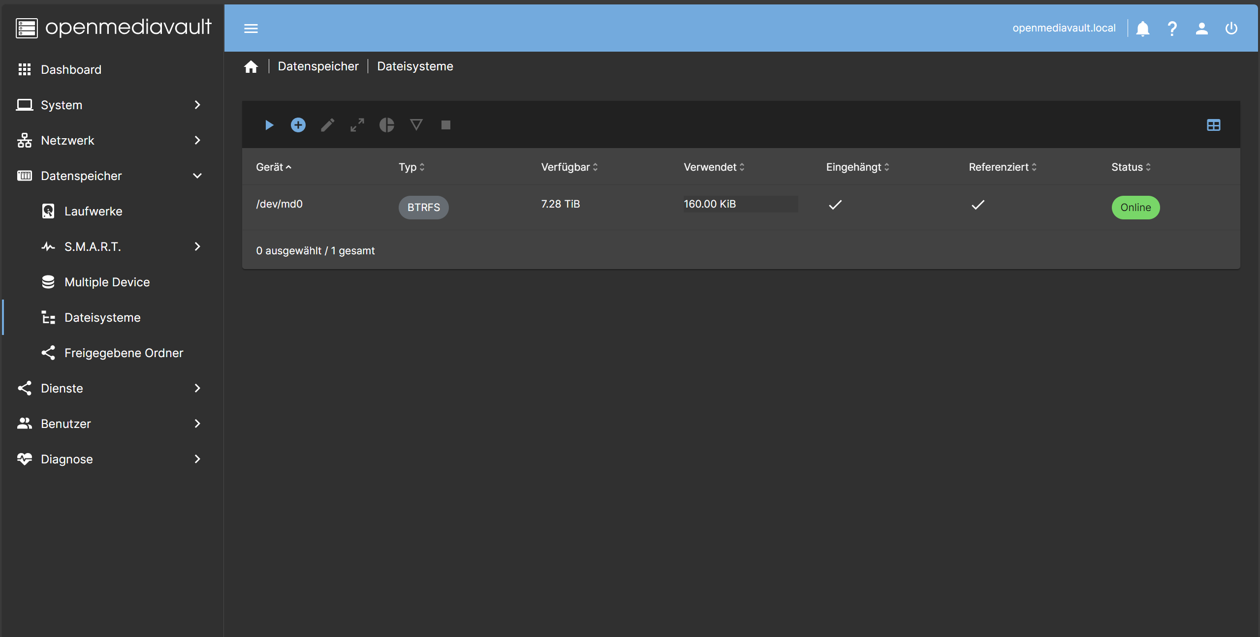

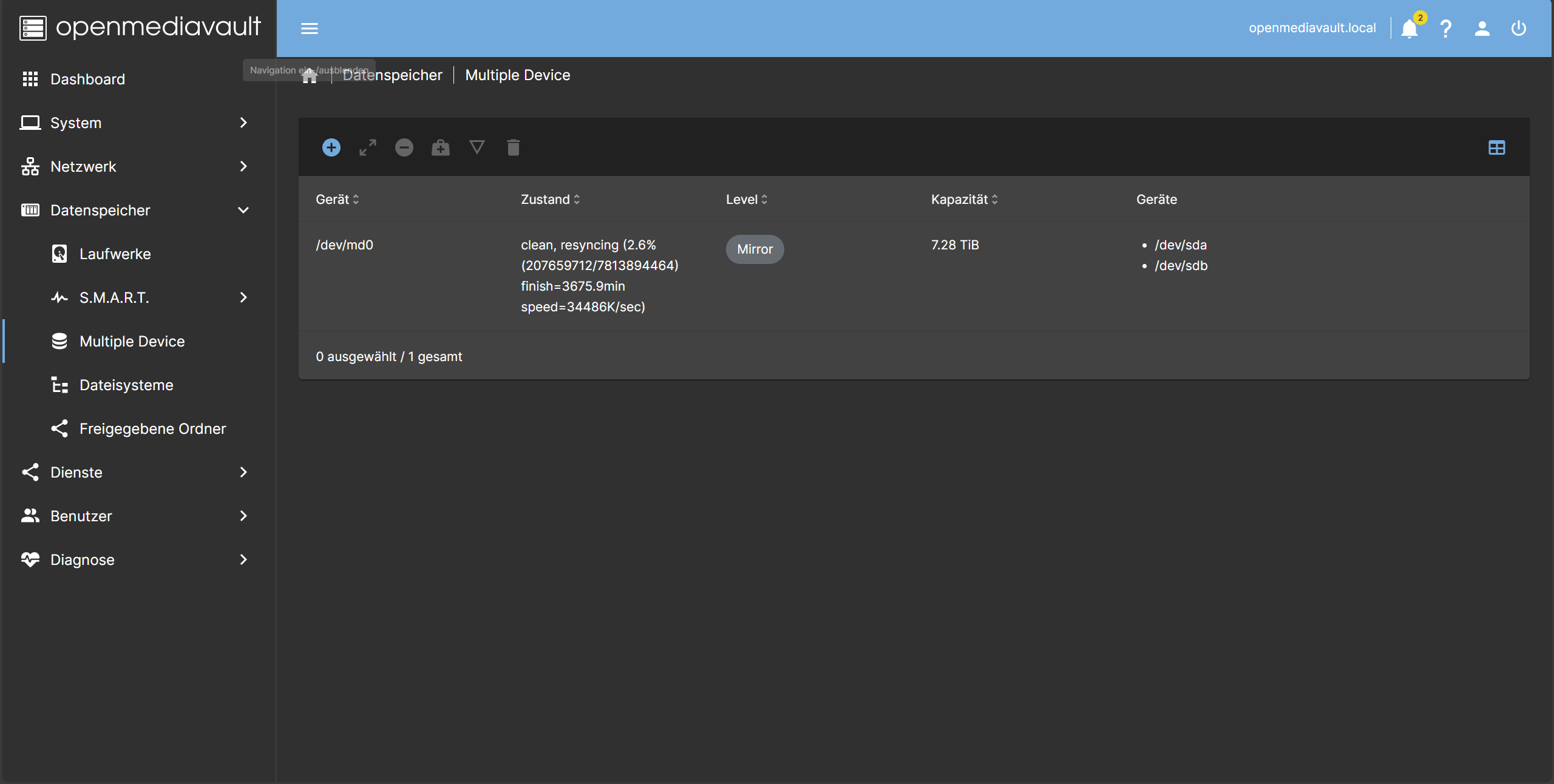

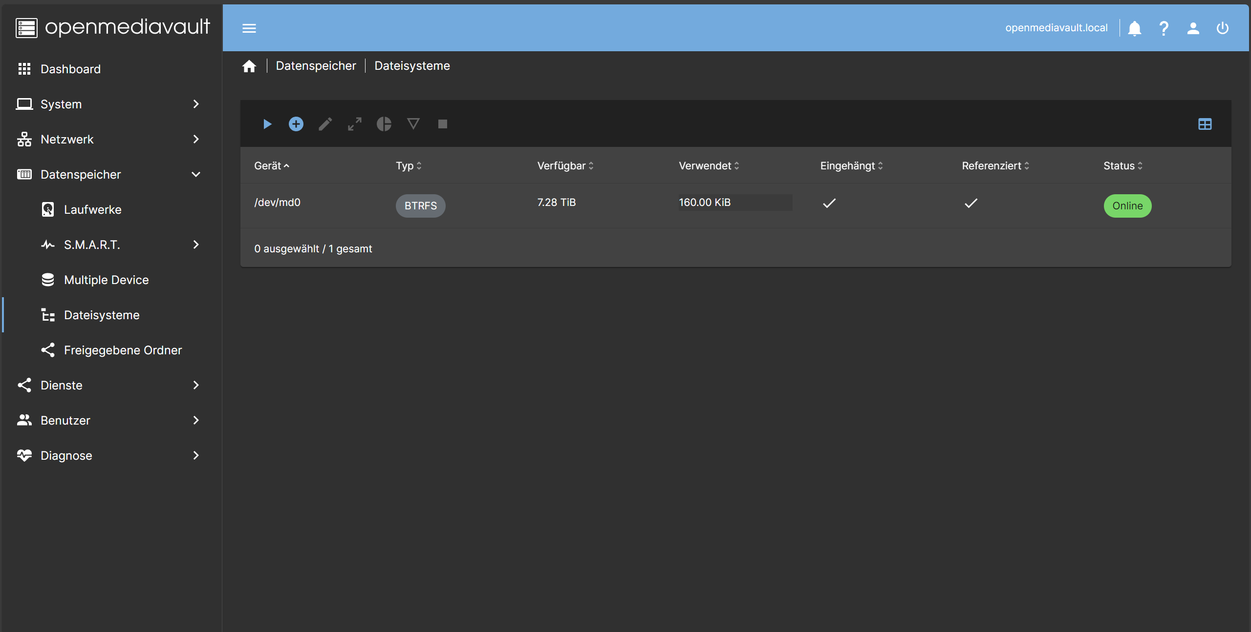

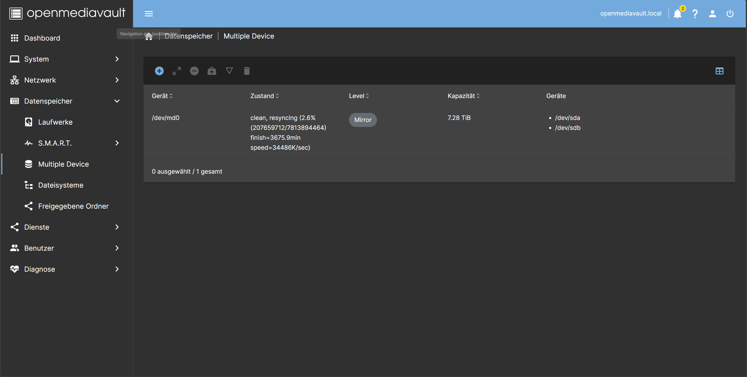

ich hab noch eine kurze Frage am Rande, ich habe zum testen 2 HDDs in ein RAID gestellt, nun wollte ich den RAID auflösen in openmediavault wohl nicht möglich HDDs lassen sich nicht plattmachen. Also habe ich kurz Hand den Rechner über ein Windows installationsdatenträger gestartet und mit Diskpart den Clean befehl gemacht, openmediavault neu installiert HDDs lassen sich immernoch nicht löschen.
Das seltsame, nachdem ich die HDDs mit dem Diskpart Clean befehl plattgemacht habe, sagte das openmediavault installations Setup das die HDDs immernoch im einem Software RAID sind....WTF, wie soll das möglich sein hier bin ich überfragt

Bei TrueNAS werden die Disks durch das Intelvall aufgeweckt - hier ist das wohl nicht der Fall.

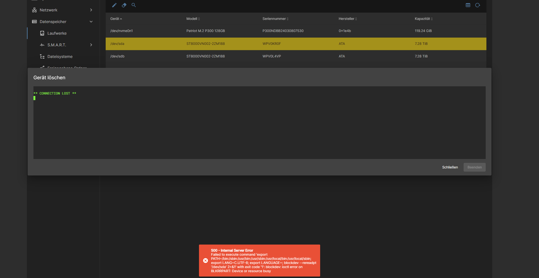

Da kommt nur eine Fehlermeldung
@Banned meine fresse ist Linux Kompliziert, mann muss mit sudo cat /proc/mdstat die RAID-Verbunde auflisten und den RAID-Verbund Stoppen mit sudo mdadm --stop /dev/mdX und mit sudo mdadm --remove /dev/mdx Löschen. Dann lässt sich die Festplatte auch in der GUI Löschen. Da hab ich als eingefleischter Windows Nutzer wieder was dazu gelernt.
In der GUI ein button hinmachen der heißt RAID-verbund auflösen ist wohl zu Kompliziert (sowas ähnliches gibt es, ist aber ausgegraut), danke openmediavault
honky-tonk schrieb:
dass die den button nicht haben
die haben zwar einen Button dafür, aber ohne Funktion, weil ausgegraut
