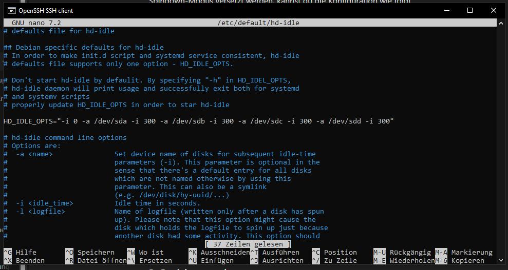

Zu hd-idle: /etc/default/hd-idle ist die Konfiguration für den Daemon. Hast du's in der Datei aktiviert (START_HD_IDLE=true) und über systemd gestartet? (als root oder mit sudo: systemctl start hd-idle damit's auch in Zukunft läuft: systemctl enable hd-idle).
Btw: Die Zuordnungen sda, sdb, etc. können sich bei einem Neustart ändern. Es ist besser eindeutige Bezeichnungen, wie z.b. /dev/disk/by-uuid oder /dev/disk/by-label zu nehmen.

Mehr muss man eigentlich nicht machen. Deine config-Datei sah funktionsfähig aus. Das noch in der Datei ergänzen:
Code:
START_HD_IDLE=true
Dann den Dienst starten:
Code:
sudo systemctl start hd-idle
bzw. wenn man als root eingeloggt ist:
Code:
Reaktionen: LordHelmchen200

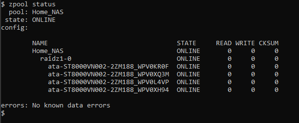

@Donkey Kong ich hätte nochmals eine Kurze Frage, ich habe die Disklabels des ZFS pools ausgelessen und habe diese Ausgabe hier:
Dann wäre ata-ST8000VN002-2ZM188_WPV0XH94 das eindeutige Disklabel einer HDD, richtig?

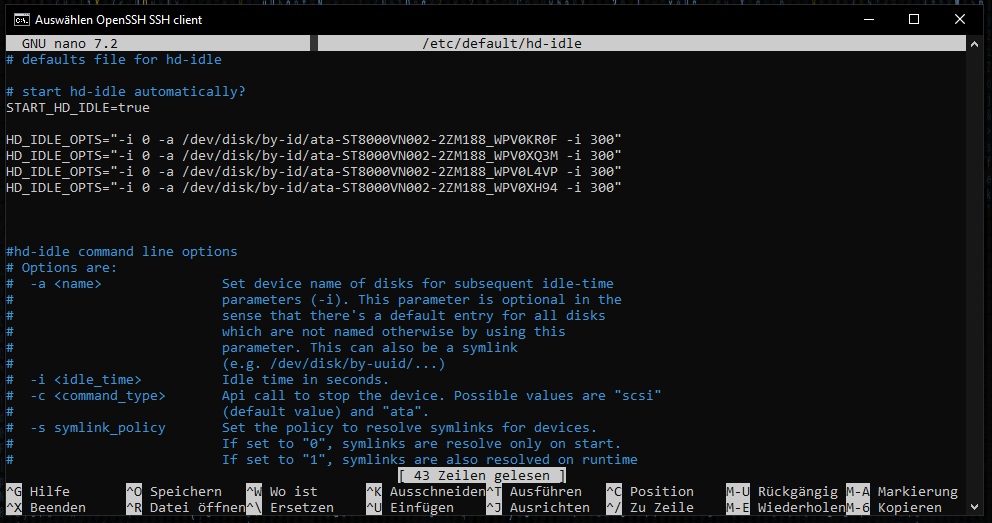

Dann würde die Zeile für eine HDD lauten:
HD_IDLE_OPTS="-i 0 -a /dev/disk/by-id/ata-ST8000VN002-2ZM188_WPV0XH94 -i 300"
Richtig?
WTF es geht nur eine einzige HDD in den Spindown
Die Config:
Wieder was gelernt, es muss alles in einer Zeile stehen.
HD_IDLE_OPTS="-i 0 -a /dev/disk/by-id/ata-ST8000VN002-2ZM188_WPV0KR0F -i 300 -a /dev/disk/by-id/ata-ST8000VN002-2ZM188_WPV0XQ3M -i 300 -a /dev/disk/by-id/ata-ST8000VN002-2ZM188_WPV0L4VP -i 300 -a /dev/disk/by-id/ata-ST8000VN002-2ZM188_WPV0XH94 -i 300"
