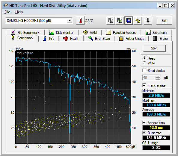

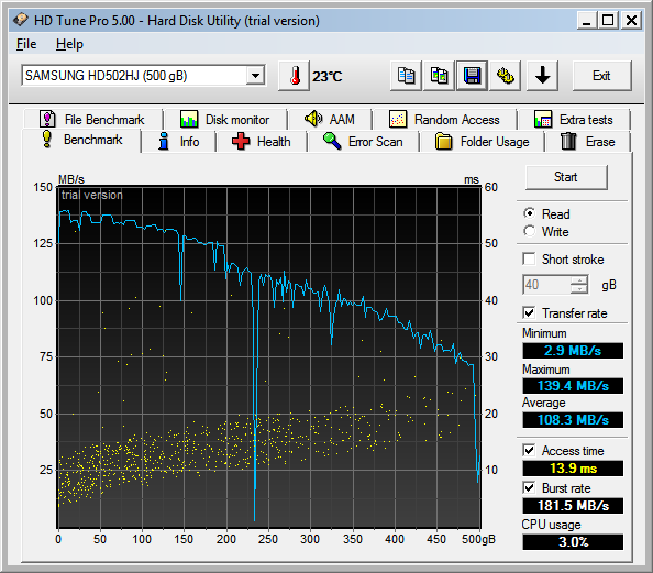

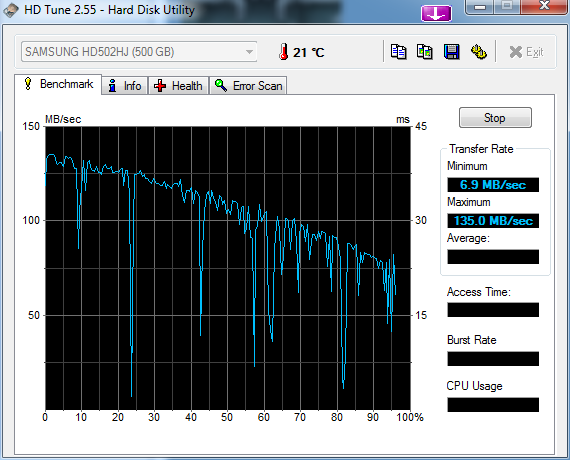

habe meinen neuen Pc nun seit 3 Tagen in Betrieb (selber zusammengestellt/gebaut). Habe grad mal HD Tune durchlaufen lassen, weil mir bei Battlefield 3 aufgefallen ist, dass es extrem lange dauert, bis das Spiel startet (keine Ahnung ob's vllt auch normal ist bei BF3). Naja jedenfalls habe ich es durchlaufen lassen und war doch erstaunt, was das Resultat angeht. Muss ich evtl Treiber oder sowas installieren oder sonst irgendwas einstellen? Oder hat sie einen Knacks und ich sollte sie umtauschen bzw. bei Mindfactory einschicken?
Habe mal meine Werte mit diesen Werten hier verglichen: https://www.computerbase.de/forum/threads/samsung-spinpoint-f3-hd502hj-500gb-hd103sj-1000gb.671540/
Hier mein Screen:
Sieht Verdächtig aus. Mach mal nen Shot von dem Reiter Health.
BF3 lädt beim ersten laden immer Relativ lange selbst von ner SSD
Völlig normal, wenn das die Systemplatte ist.
Windows funkt dir gelegentlich in die Messung, aus der sequentiellen wird eine Ramdom-Messung, die Werte brechen durch ständige Kopfbewegungen kurzfristig massiv ein.
Sinnvoll messen kann man Platten nur mit vorbereitetem System (Hintergrunddienste) als zweite Festplatte im System.

Bei mir laufen 49 Prozesse. Davon bestimmt schon 75% nur irgendwelche Windows-Host-Prozesse.
Naja, also deine Werte sind trotzdem wesentlich besser, zumal deine Einbrüche nicht so häufig und auch nicht so massiv sind.

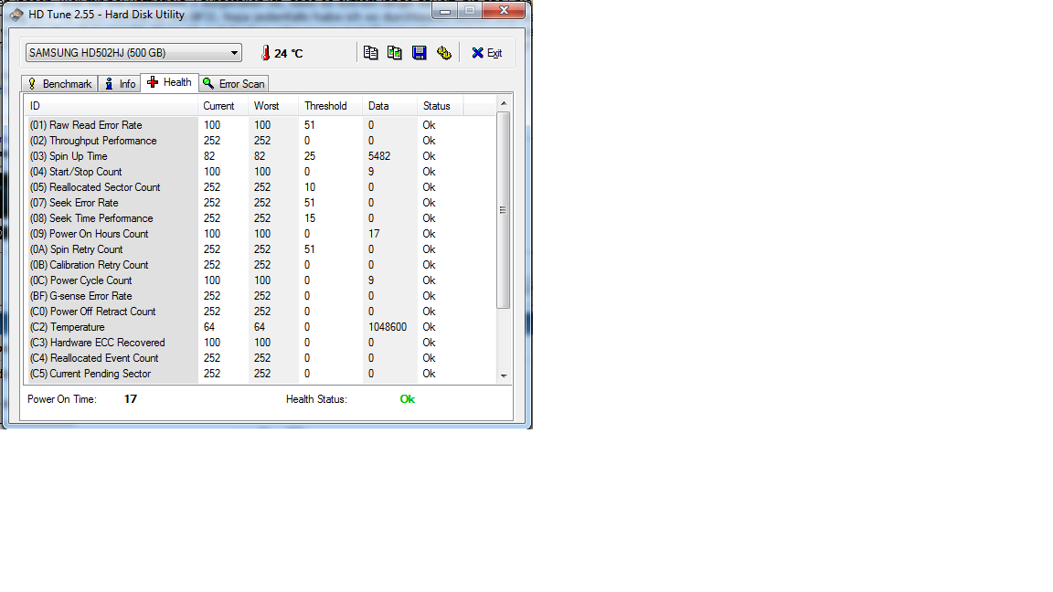

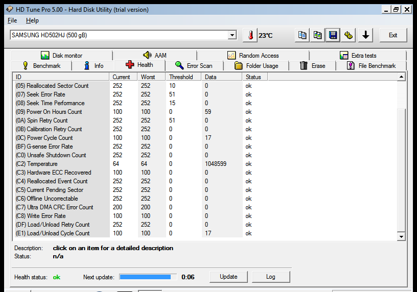

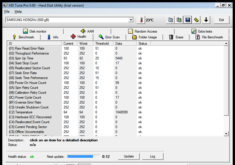

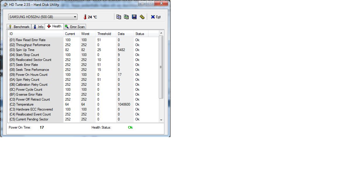

Hier der Health-Shot (sind nicht alle Daten drauf)
Hab grad das neuste Hd Tune Pro geladen und der Health Status sieht genauso aus. Ich lass grad den Benchmark-Test nochmal durchlaufen

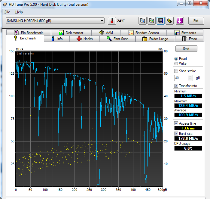

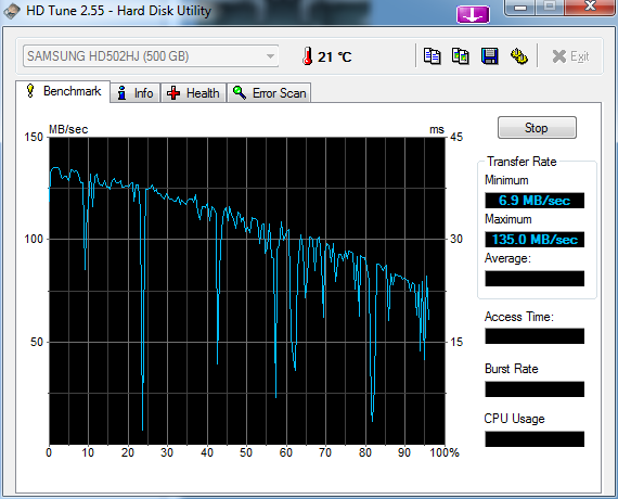

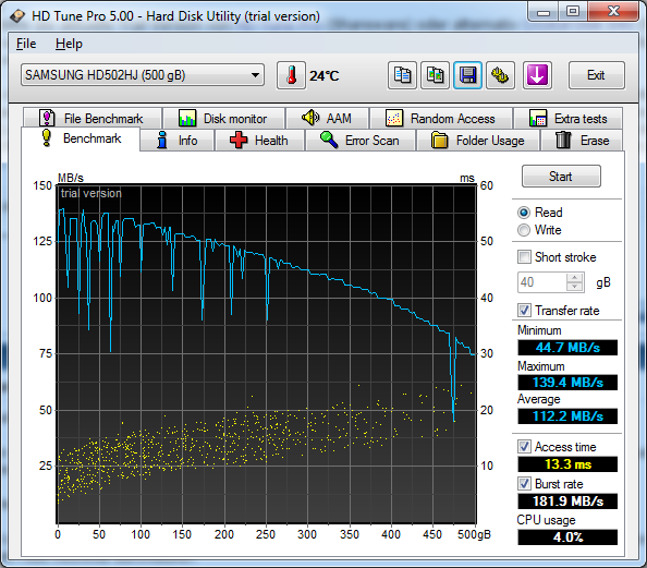

Hie von der neusten Version (die letzten beiden)

Bei den Health-Werten wäre es schon wichtig, wenn man alle Attribute sehe könnte.

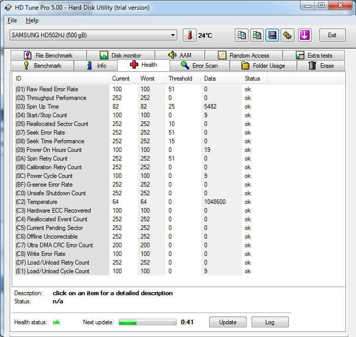

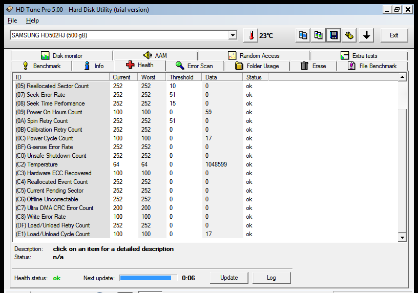

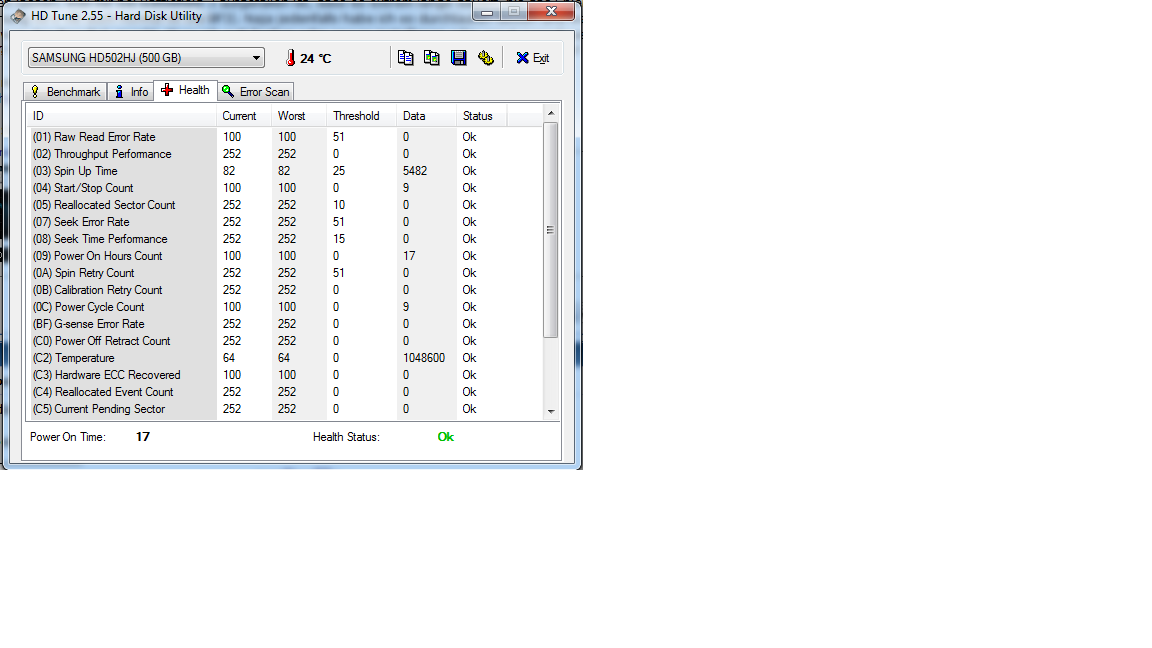

Hier nochmal ein Durchlauf mit Health-gesamt :-) Das kann doch nicht normal sein oder?

Die Smart-Werte sehen soweit unauffällig aus. Starte Windows doch mal im abgesicherten Modus und lasse dann den Benchmark durchlaufen. Sollten das Programme und/oder Dienste sein, die während des Benchmarkdurchlaufs auf die Platte zugreifen (was der Fall sein wird) sollten dann die Einbrüche wesentlich geringer ausfallen.

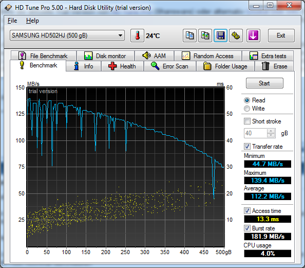

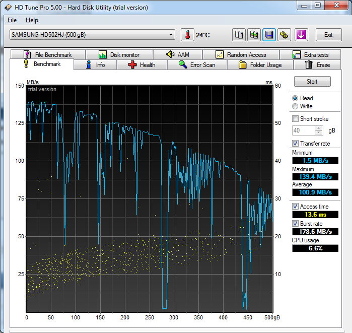

Moin Leute,
ich habe mal Madnex Methode ausprobiert und es ist echt besser geworden aber trotzdem bin ich irgendwie nicht zufrieden, wenn ich mit den Test mal ansehen, aus dem oben geposteten Topic. Aber seht selbst....

...aber trotzdem bin ich irgendwie nicht zufrieden
Dann kauf dir ne SSD. Die Platte ist jedenfalls vollkommen in Ordnung. Die SMART-Werte zeigen keine Fehler und der Read-Test wird immer diese Einbrüche zeigen, solange du die Systemplatte testet. Wenn du den Test ohne Enbrüche sehen willst, muss das Betreibssystem auf einer anderen Platte installiert sein und die Testplatte zusätzlich eingebaut sein.
