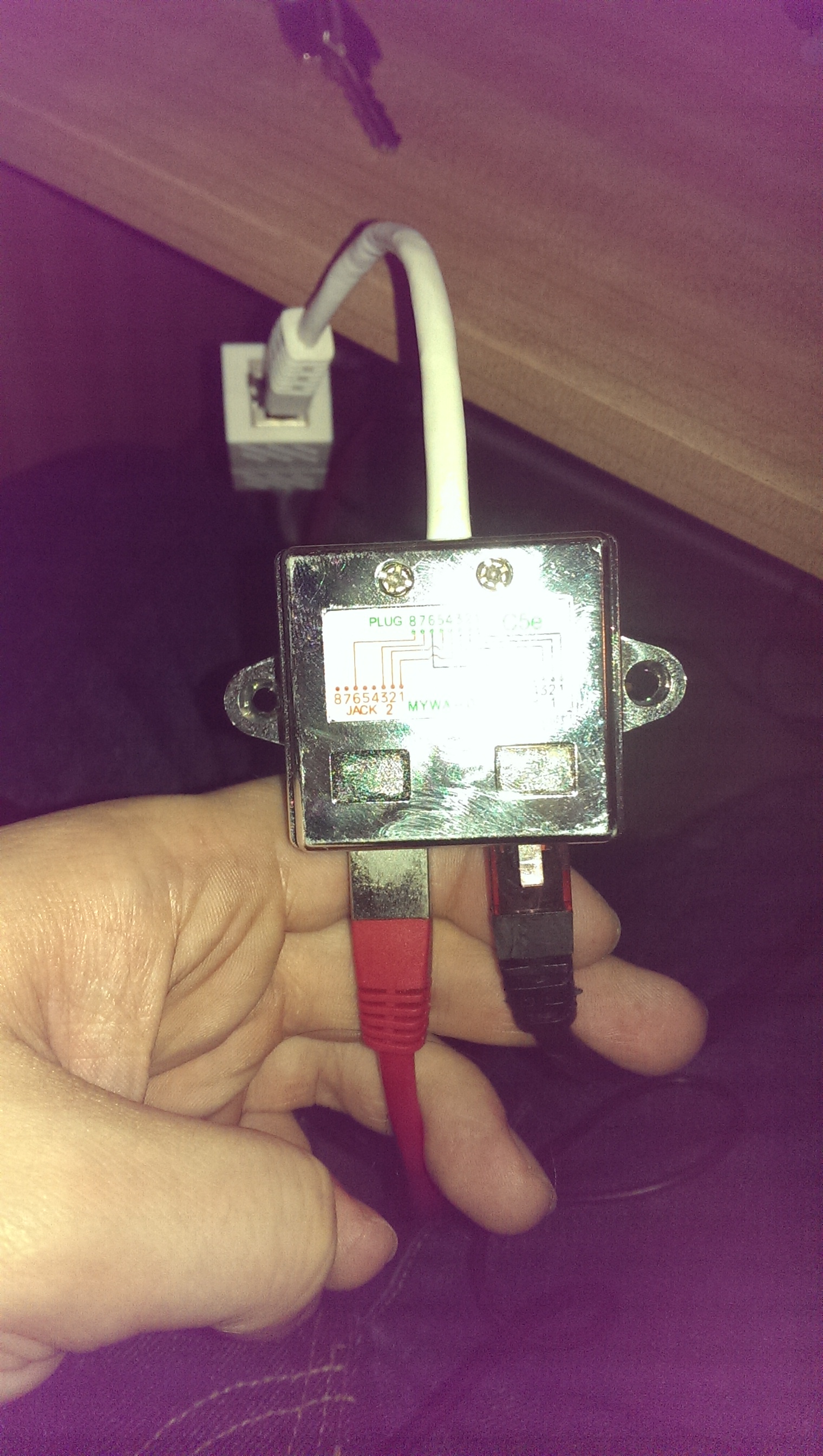

Hab mal kurz ein Bild gemacht, jeweils 1 Lan Kabel geht an einen PC.
Im Wohnzimmer direkt hinter dem Modem sieht es dann nochmal so aus mit einem Splitter und 2x Lan Kabel.. Das einzelne Lan Kabel verbindet dann die 2 Splitter aus Wohnzimmer und meinem Zimmer. IMAG0053.jpgIMAG0053.jpg
naja der Splitter macht nix anders als aus nem LANkabel (8Pin) 2 mal LAN (4Pin) zu machen, da ist auch klar das du nicht die volle Geschwindigkeit mehr kriegst. Also aus 1000er 2 mal 100er
Haha sehr verrückt gelöst :freak:
Was du brauchst ist folgendes:
Modem>1 Kabel (übern Balkon)>Gigabit Switch>2Kabel
Da das kabel übern Balkon ja schon liegt würde ich es so machen, sollte ja nicht
allzu viele Umbaumaßnahmen erfordern

Wenn es dir nur um den Internetzugang geht, ist ein Switch hier das falsche Bauteil. 100MBit pro Anschluss laufen theoretisch auch über deine Y-Adapter (welche in diesem Szenario genau die richtigen Bauteile sind). Möglich, dass mit einem neuen und unnötigen Switch zwar deine Symptome verschwinden, ursächlich behandelt worden ist das Thema dann aber trotzdem nicht.
Meine Theorie (aufgrund der genau 50Mbit pro PC) ist eher, dass hier irgendwo ein QoS/Traffic Shaping o.ä. eingreift. Welchen Router bzw. Switch (du schreibst zwar immer noch "Modem"...also, ich meine damit das Bauteil, das du als Modem bezeichnest) verwendest du denn?
