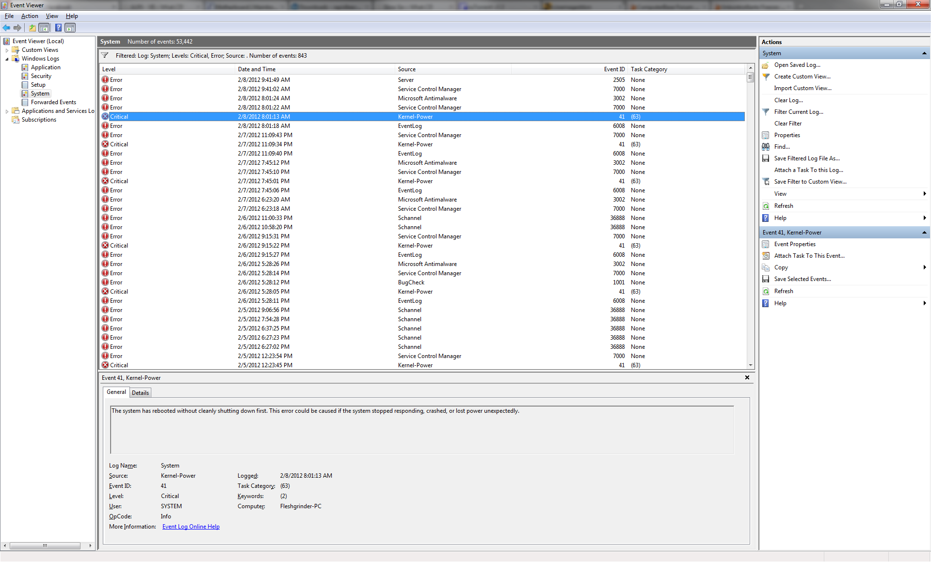

Ich hatte bereits ein Thema zu diesem Problem eröffnet, das neue Netzteil behebt allerdings das Problem nicht. Deshalb hier ein neues, allgemeines Thema zu meinem Problem.
Memtest86+ habe ich durchlaufen lassen, ein Durchgang war völlig fehlerfrei. :(
Ich bin jetzt ratlos und würde mich über Input freuen. Was könnte der Grund für mein Problem sein. Die Freezes treten völlig spontan auf, also völlig egal was ich mache. Kann auch sein, dass ich nur Musik höre und das Teil geht down, oder dass ich voll viel mache und das Teil geht down. Spielt keine Rolle!
Ich habe einen Screenshot vom Windows Event Log gefilter nach kritischen und normalen Fehlern angehängt. Hier scheint immer dieser Kernel-Power-Fehler auf. Nachdem das Netzteil nicht das Problem ist, gehe ich davon aus, dass das mit dem betätigen des Reset-Buttons zusammenhängt.
Jede Hilfe und Ideen sind herzlich willkommen!

Genau, alles bleibt stehen und die Musik hängt. Ich hatte bisher einen Bluescreen der Fehler-Code von dem war allerdings durchgehend 0x000 und für den gab es nur wenige Suchergebnisse bei Google. Bei dem was ich dort gefunden hatte war der Hinweis auf das Netzteil. Was ich ja jetzt jedoch zu 100% ausschließen kann.

Ich habe mich gleich mal schlau gemacht was L1E62x64.sys ist und es handelt sich hierbei um den Treiber für meinen Onboard-Atheros-Ethernet-Adapter. Eine Suche mit Windows ergab keine neuen Treiber, jedoch Google hatte was für mich.

Im Event-Log von Windows ist immer noch zu lesen vom diesen Hardlock Service der fehlschlug wegen nicht signiertem oder fehlerhaftem Treiber. Gehe ich allerdings zum Ethernet-Adapter im Gerätemanager steht dort, dass alles passt. Jetzt habe ich gesehen, dass ich den Treiber der Roccat Kone[+] noch installiert habe (hatte die Maus kurz mal hier, hat mir aber gar nicht gefallen und bin wieder zurück zu meiner G500), wie dem auch sei, habe den jetzt mal Deinstalliert. Vielleicht ist das ja der Treiber der Windows so zu schaffen macht, das dürfte auch circa mit dem ersten Auftreten des Fehlers zusammenpassen (glaube ich zumindest).
