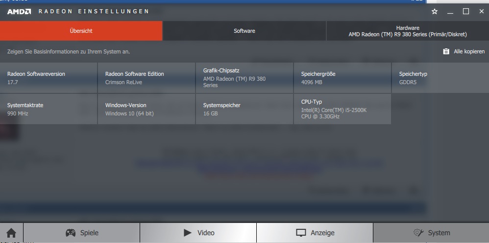

@Smily: habe gerade mal Rechtsklick gemacht und dann "Radeon Einstellungen" und zack unten Rechts ist das Radeon Symbol und die Software, win10 hat anscheinend doch die Software geladen und den Treiber.... ich glaube ich hatte den Treiber immer doppelt installiert gehabt.... kann das die Probleme hervorrufen?
ReLive auch mit dabei? Denn die ist beim Crimson ja optional. Aber kann sein, dass der einfach das ganze Paket lädt. Das sollte aber keine Probleme machen.
Welche Version hast du jetzt bekommen? Wenn es jetzt funktioniert ... tja, lass es so.

@Smily ja relive auch dabei, habe mal einen Screenshot angehängt.
