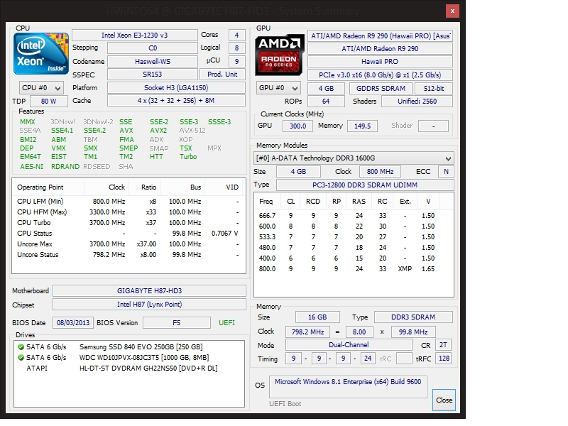

Jetzt überlege ich, meine 4 x 4 1600MHz 9-9-9-24 Ram Riegel zu halbieren. Oder mehr Spannung, weiß aber nicht so recht, ob mehr als 1,65 Volt noch im Rahmen des etragbaren liegen.
Allerdings hatte ich auch schon 2 x 8 1866 drin und ebenfalls BSODs. Daher kann ich den Speicher eigentlich ausschließen. Ich glaube kaum, dass ich 2 mal defekten RAM erwischt habe.

Was könnte man bei den ADATA denn mal testen?
Wie gesagt, momentan läuft XPG @ 1,65 Vol 1600 MHz Timings bei 9-9-9-24 T2 (Vollbestückung)

Zwischenbericht/Prozedur:
2 RAM-Riegel entfernt. Im Februar hatte in der Bucht zwei weitere ADATA entdeckt und ersteigert. Daher de Vollbestückung. Bevor ich dies tat, lief mein System rund (zu dem Zeitpunkt 2 x 7870 feat. Phenom II 965).
Jetzt kommt der Knackpunkt. ASUS R9 290 und die zwei weiteren RAM Riegel kamen am selben Tag an und wurden entsprechend gleich verbaut. Es ist also schwer herauszufinden, an welcher Komponente es nun liegt. FX 8350 und Mobo was zwischenzeitlich verbaut war, hatten keinen Defekt.
Sicher ist aber, dass entweder der zusätzlichen RAM oder die R9 290 Probleme macht. Daher hab ich eben erstmal die beiden "neuen" Riegel entfern und teste jetzt, bis der nächste BSOD kommt.
Sollte Ruhe sein, lags an den dazugekauften RAMs (was ich iwie hoffe). Andernfalls werde ich erstmal Windows neu installieren. Sollte auch das nicht fruchten, kann es nur noch die Grafikkarte sein.

Ich halte an meiner Theorie fest. Es waren zwei Ursachen.
1)
R9 290 und die zwei (neuen von Ebay) weiteren RAM Riegel wurden zur selben Zeit verbaut. Daher waren die beiden
Ursachen schwer zu trennen
2)
R9 290 eingesetzt und die aktuellsten Treiber einfach druebergebuegelt, ohne DriverCleaner
3)
Die 2 RAM Kits funktionieren scheinbar nicht optimal miteinander, obwohl die gleichen Riegel (aber eben 2 Kits)
Was hab ich getan: (den CPU und Mobo Wechsel erwaehne ich jetzt mal nicht - war nett aber nicht noetig^^)
- AMD Treiber mittlerweile restlos entfern und frisch neuinstalliert.
- Vollbestueckung aufgeloest und nur noch meine alten RAMS drin, mit denen ich jahrelang problemlos gefahren bin.
Meine Beobachtung war halt auch, dass die BSOD Codes anfangs teils AMD Treiber waren und teilweise Windows Kernel etc. Nachdem ich die AMD Treiber restlos und sauber entfernt hatte, gab es nur noch Kernel Abstuerze und das kann durchaus vom RAM her gekommen sein.
Irgendwie glaube ich, dass mein Rechner jetzt laeuft.
Die naechsten Tage werdens zeigen.
