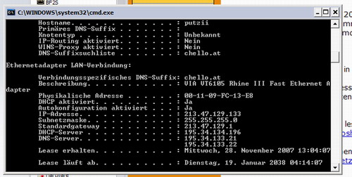

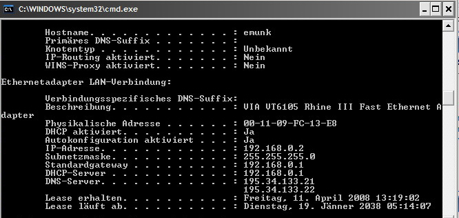

mach mal folgendes
start --> ausführen --> cmd [enter]
in der console ipconfig /all [enter]
das Ergebnis kopieren und hier posten.
@systemkiller:
siehe Anhang

So sieht's atm aus, bisweilen hatte ich keinen Abbruch, aber ich weiß von meinem ISP, dass ich eine dynamische IP habe, wobei diese fast nie geändert wird - ich gehöre nicht zu den Nutzern, die alle paar Stunden eine neue bekommen, theoretisch habe ich einen solchen provider, aber praktisch gesehen nicht. Außerdem fiel mir auf, dass zb der Dateiversand - wenn ich upoloade - zeitweise quälend langsam ist, aber wenn ich einen Speedtest mache, so bekomme ich mehr als ich dafür bleche. oO
EDIT #2:
Ich sehe gerade, dass ein Firmwareupdate erhältlich ist, dieses ist eben ein Monat nach meinem erschienen, wobei ich atm nicht glaube, dass es die Wendung bringen sollte, wenn ich von 5.20RC3 auf 5.20 update - ich könnte es tun, aber derweil gibt's keinen Grund, außerdem müsste ich dann alle Einstellungen niederschreiben. =/
Noch immer gab's keinen Abbruch, wobei es heute schon einige gegeben hat, darum hat sich auch nichts an den ausgelesenen Informationen geändert.

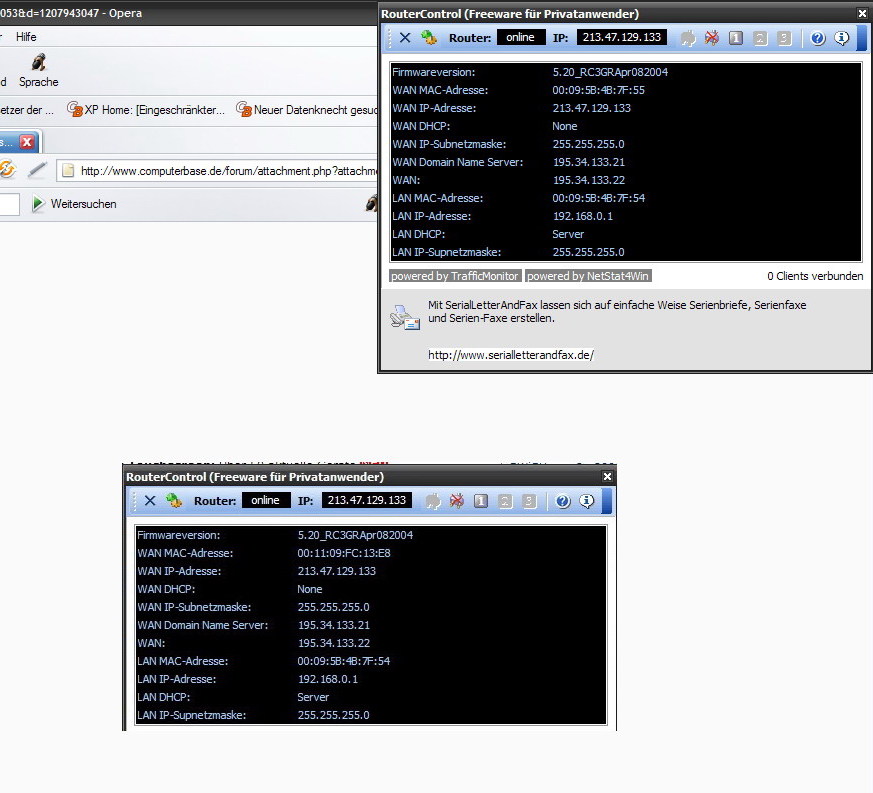

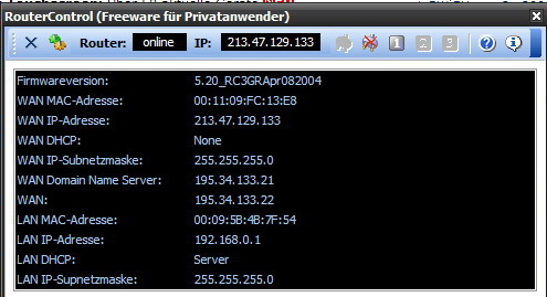

Nun habe ich mich ein wenig mit den Mac-Adressen gespielt und mir fiel auf, dass die WAN und die andere MAc-Adresse nicht ident sind, daraufhin habe die, die ich vor dem Einsatz meines Router ausgelesen habe eingetragen und die Verbindung geht noch immer.. - natürlich ist wieder alles angehängt.
