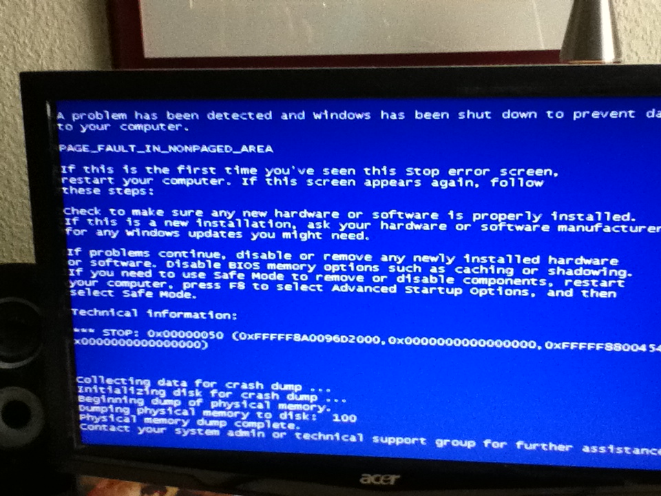

Hallo!
Ich habe das Problem, dass ich häufig Bluescreens habe. (Siehe Foto im Anhang, aber auch andere. Das im Anhang ist beim Starten von Windows passiert.)

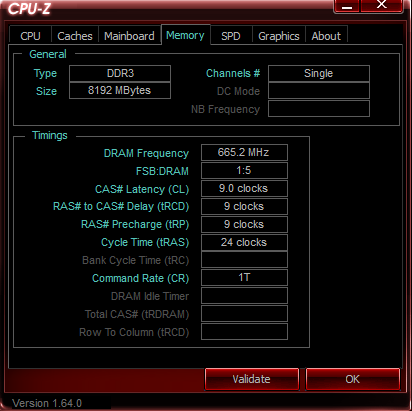

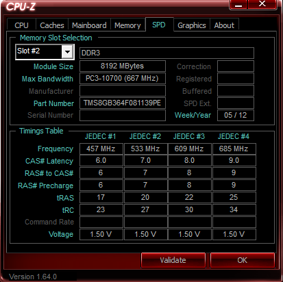

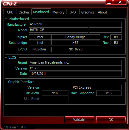

p.s. du hast ja 1 x 8GB drin, mach mal das Speichermodul in den 1. Slot rein, im Bios stellst Command rate 2 für deinen Speicher ein . Neues Bios für dein Mainboard schon nachgeguckt?
Ein BIOS-Update bei Stabilitätsproblemen aufgrund von Arbeitsspeicher oder CPU sollte man sich gut überlegen... also man sollte die Probleme dabei zumindest während des Flashens im Griff haben, z.B. durch Untertakten usw...
