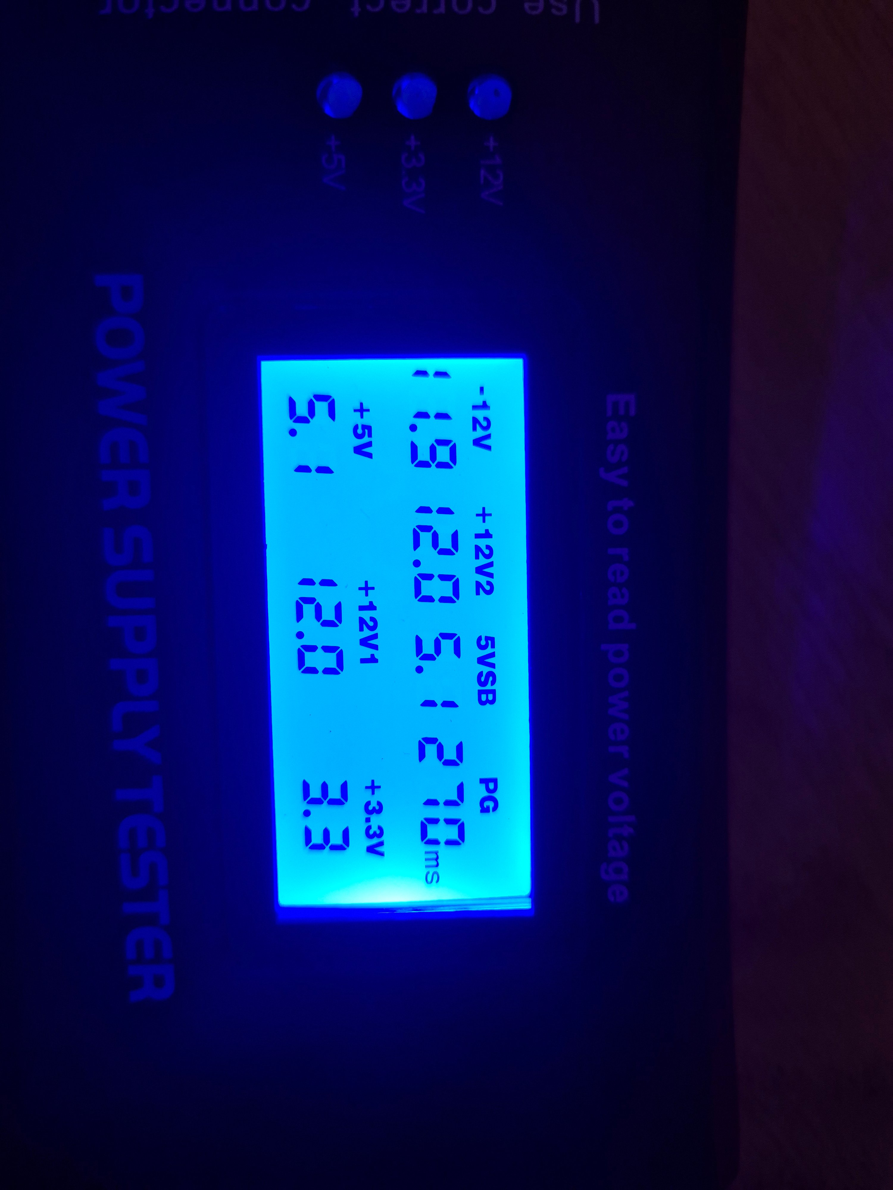

Die Simulatoren beanspruchen CPU und GPU teilweise zeitgleich sehr stark, deswegen wäre jetzt das Netzteil eigentlich mein nächster Verdacht. Doch zu hohe kurzfristige Lastspitzen? Defekt? Die Prüfung mit einem kleinen Power Supply Tester hat hier normale Spannungen ergeben, PG 270ms (siehe Foto), hatte aber nur eine kleine 2,5" HDD die ich als Stromabnehmer mit dranhängen konnte.

Prüfen ob die Stromstecker sowohl an Karte als auch Netzteil richtig drin stecken und eingerastet sind.
Ggf mal am Netzteil PCIe1+3 tauschen (umstecken). Oder auch mal nur ein Stromkabel auf PCIe2 probieren Klingt als ob eine 12V-Schiene des Netzteils abschaltet, warum auch immer.

Ich habe in letzter Zeit de3rmaßen viele Problemen mit Netzteilen der 11er Serie bei Kunden, die alle ähnlicher Natur waren, ich tippe hier auch auf das Netzteil!
Reaktionen: Klaus_I und tomcat1313
Vielen Dank für die schnellen Antworten! Ein Kabel auf PCIe2 war die vorige Konfiguration, bin wegen des Fehlers schon auf 1 und 3 umgestiegen. Die Kabel stecken alle fest, das hab ich mehrfach geprüft. Das Netzteil ist etwa 3 Jahre alt, hatte ich mit Anschaffung der Grafikkarte benötigt. Direkt zum testen habe ich leider kein Zweit-Netzteil verfügbar. Dann wird es wohl das beste sein, sich mal direkt an beQuiet zu wenden oder dann doch ein neues besorgen...

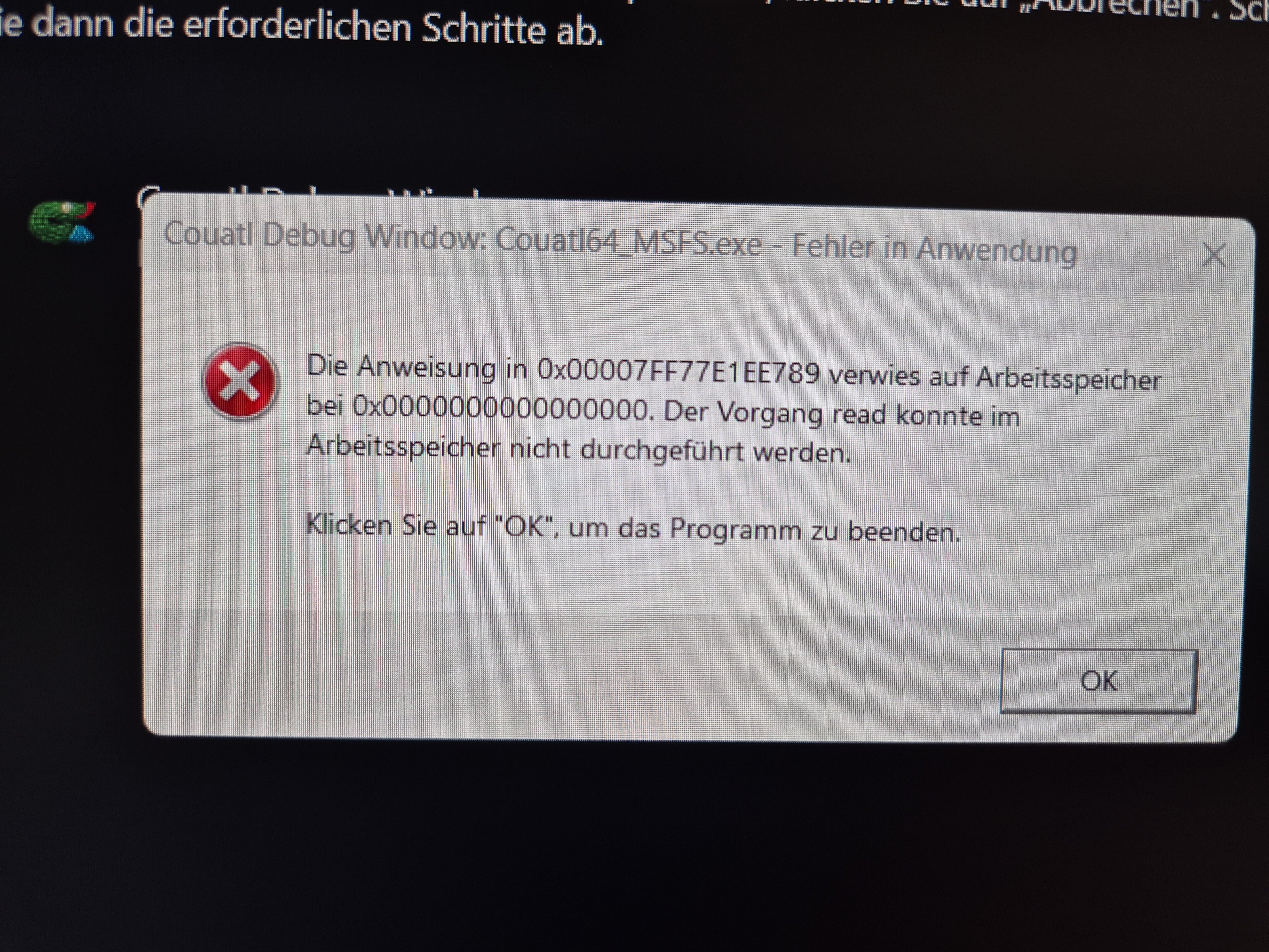

Diese Meldung heute lässt mich tatsächlich auch wieder Richtung RAM denken (hatte da zum testen kurzfristig XMP wieder aktiviert gehabt...). Die Meldung wurde allerdings erst beim runterfahren des PCs angezeigt.
