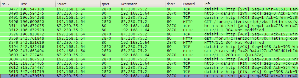

Wie andere beschrieben haben, schlägt teilweise ein Verbindungsaufbau zum Server fehl. Einmal F5 und es funktioniert wieder. Ich hab mal den Wireshark nebenher laufen lassen und zufällig einen Request erwischt der Fehlschlägt. Man sieht, dass die üblichen 3 Syn-Pakete vom Rechner rausgehn, aber keine Antwort kommt. Interessanterweise kommt zum Zeitpunkt des Verbindungsfehlers eine Reihe von Reset-Paketen vom Server für 4 bestehende Keepalive-Verbindungen. Eine dieser Verbindungen hab ich mal isoliert (siehe Anhang). Komisch ist hierbei, dass ein Paket mit FIN-Flag vom Server kommt und das von meinem Rechner auch geackt wird (SEQ: 553 -> ACK: 554), aber ohne FIN-Flag. Erst als mein Rechner das nächste Paket später sendet (im Zuge des neuen Verbindungsaufbau), ist das FIN-Flag gesetzt, aber diese Verbindung scheint beim Server (Firewall mit Conntrack) nicht mehr bekannt zu sein und ich bekomme nur ein Paket mit RST-Flag zurück.
Ich denke der Fehler wird damit zusammenhängen. Die Frage ist viel eher: Ist es wirklich ein Server-Problem? Ich sehe das KeepAlive-Problemen laut meinen Daten eher auf Browser-Seite. Das Verbindungsproblem ist jedoch eindeutig ein Server-Problem ;)
edit: Browser Firefox 4.0.1
