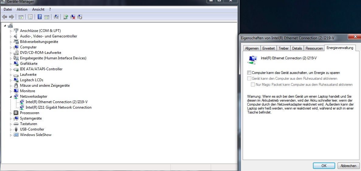

:D ok es bringt doch nichts. Habe nun alle Haken raus genommen und ich habe weiterhin die Abbrüche....

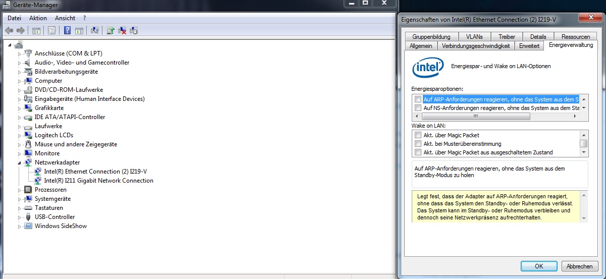

leider kein Erfolg. Alles gelöscht, neu installiert und weiter das Problem. Habe dieses mal die ganze Intel Software nicht mit installiert. Das Menü im Gerätemanager sieht einfacher aus.
