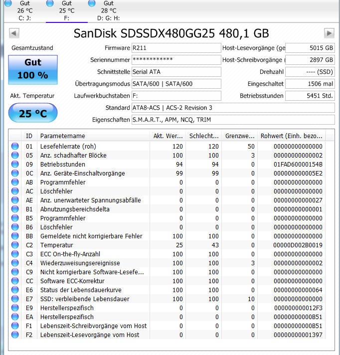

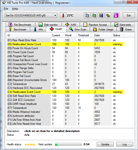

Hier noch ein paar Screenshots die öfters angefragt werden laut Forum-Suche :)
Was sind eure Meinungen woran das liegen kann? Ist die SSD defekt?

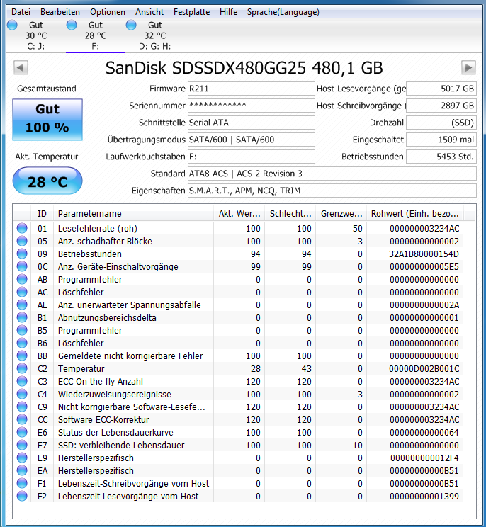

Soeben erneuter Absturz dieser SSD. Habe gleich nach dem Reboot mal ein neuee Bild von HD Tune gemacht:
Da springen die IDs von C2 bis CC sehr stark hervor.
Was sagen diese denn aus?
Baumi87 schrieb:
Die SSD ist eindeutig defekt, schlechtes Material.
Nein, es gibt 2 ausgefallene Blöcke, bei 39 unerwarteten Spannungsabfällen kann das aber die Folge davon sein, wenn gerade geschrieben wurden, was ja wegen der Idle-GC schon mal vorkommt, auch wenn gerade nicht der Rechner auf die SSD schreibt.

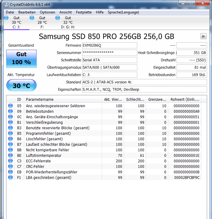

Holt schrieb:
Enzos, auf der SSD ist das Laufwerk F, ist das der Buchstabe Deiner Systempartition? Normalerweise ist Windows ja auch C: Wenn Windows also bei Dir nicht auf F: liegt, dann zeige mal die Screenshot von CrystalDiskInfo (vergiss HD Tune bei SSDs) der beiden anderen Laufwerke.
Windwos ist auf C: und somit auf einer anderen Platte installiert.
Die Screenshots aus CrystalDiskInfo sind diese:

Momentan erhöht sich ja der Zähler für ersetzte Blöcke(unreparierbare ECC-Fehler) nicht. Es kann also auch eine andere Ursache für die Aussetzer sein. Du musst Dir jetzt mal Notizen machen, was und wann. Nach ein paar Tagen würde ich dann mal Secure Erase machen und/oder komplett trimmen. Wenn dann der Fehler weg ist, wäre das ein Hinweis darauf, dass momentan die Firmware mit irgend welchen Reparaturaufgaben beschäftigt ist.
