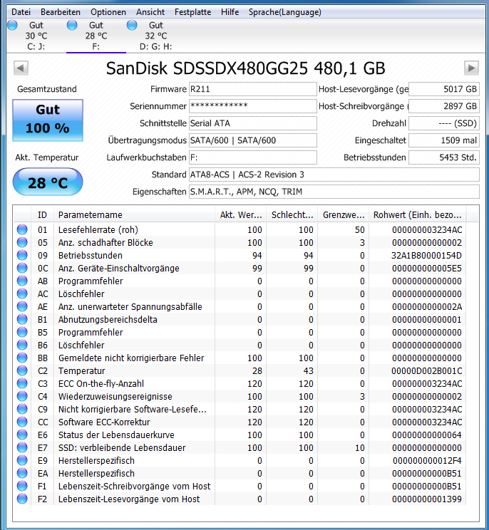

Die Screenshots aus CrystalDiskInfo sind diese:

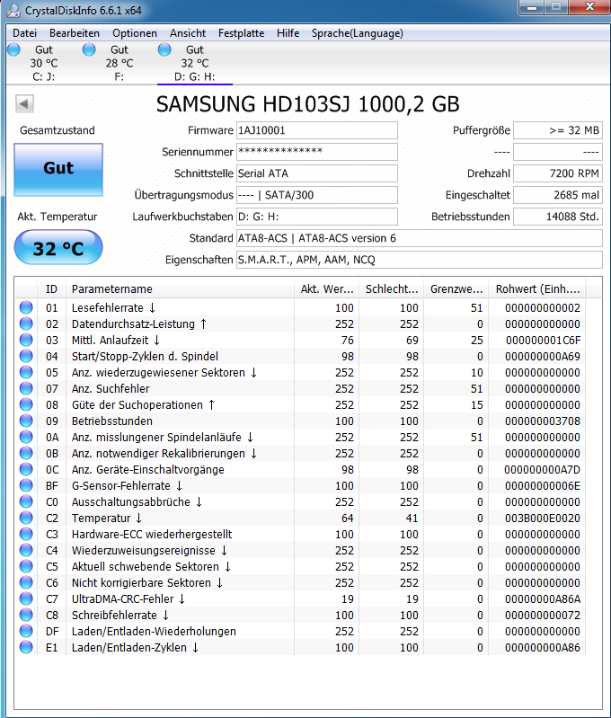

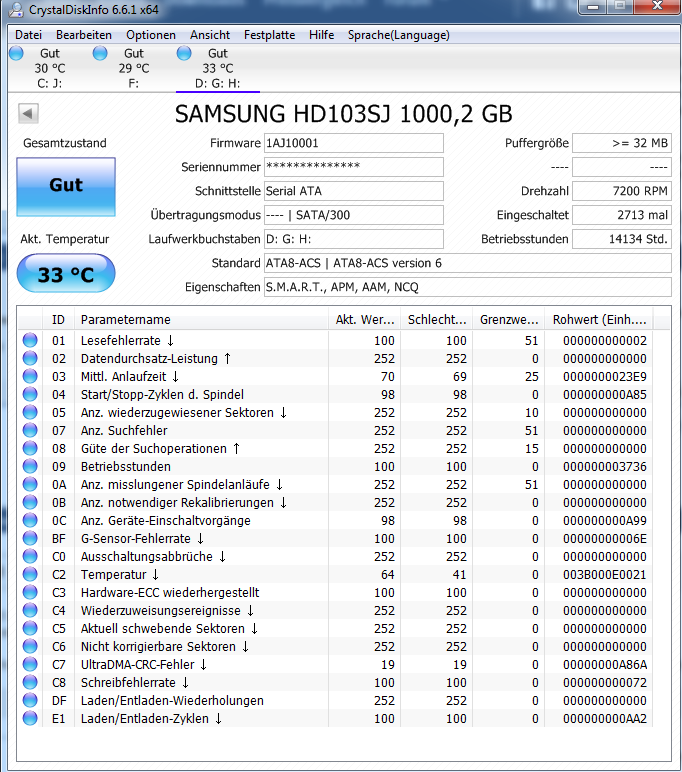

Die Samsung HD103SJ HDD hat ein massives Problem mit dem SATA Datenkabel, da stehen jede Menge Ultra-DMA CRC Fehler. Prüfe ob das fest sitzt und wenn ja, tauches es aus und entsprge es. Deine SanDisk hat leider kein passendes Attribut um solche Kommunikationsprobleme anzuzeigen, da kann man die SATA Kabel nur blind tauschen.

CDI kann die SMART-Werte nur nach Stand seiner Informationen anzeigen, die eine SSD liefert. SanDisk unterschlägt anscheinend den Wert C4 unkorrigierbare ECC-Error und gibt Wiederzweisung als C4 an - wahrscheinlich, damit niemand sofort die Bescherung sieht.
Ich habe mich also auf diese Werte bezogen:
05 Anz. schadhafter Blöcke ........... 2
C4 Wiederzuweisungsereignisse .... 2
Diese Fehler treten sonst immer als Folge von unkorrigierbaren ECC-Fehlern C4 auf. Nur darum geht es mir hier. Anbei, eine SSD ohne Angabe von "unkorrigierbare ECC Error" in den SMART-Werten würde ich wahrscheinlich gar nicht kaufen. Wenn sich ein Hersteller darum drückt, ist das kein gutes Zeichen.

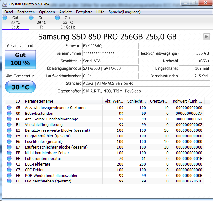

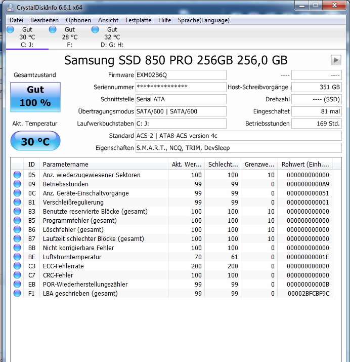

1. Samsung 850 PRO SSD (neu)
Die Meldungen bei dieser SSD sagen mir rein gar nichts, aber diese SSD ist gerade mal 1 Monat alt, daher sollte diese 100% problemlos in ihrer Funktion sein, ansonsten würde ich direkt einen Austausch anfordern.

3. Samsung HD103SJ (4-5 Jahre alt)
Diese Platte ist alt und sicher nicht mehr im Garanatiezeitraum. Daher würde ich diese solange nutzen wie sie noch funktioniert, und dann in der Zukunft austauschen...

Die ist perfekt, die NANDs haben aber schon 2 P/E Zyklen runter und Samsung rundet beim Aktuellen Wert für das Attribut der Verschleißanzeige, welches CrystalDiskInfo bei einigen SSDs als Grundlage für die Prozentangabe nimmt, immer durch Abschneiden der Nachkommastellen ab. Sobald also auch nur 1 P/E Zyklen verbraucht ist, fällt die Anzeige bei CDI für Samsung SSD auf 99 ab. Bei anderen SSD ist das anders, einige runden mathematisch korrekt, andere runden immer auf und bei denen mit Sandforce Controllern fängt der Zähler intern bei 105 bis 110 an, bleibt also sehr lange auf 100 stehen, fällt dann aber umso schneller ab.
Es gibt also keinen Grund zur Sorge und keinen Grund für eine RMA.

Die SanDisk hat zwei fehlerhafte Blöcke, das muss nicht kritisch sein, das kommt immer wieder mal vor, gerade auch wenn unerwartet die Spannung abfällt, was 0x2B = 43 mal passiert ist. Es kann aber auch ein Hinweis auf Probleme mit dem NANDs sein, aber das sollte mich sehr wundern. Die Samsung HDD hat anscheinend ein passives Problem mit dem SATA Datenkabel, der Aktuelle Wert von C7 ist schon recht gering. Prüfe ob das fest sitzt, wenn nicht stecke es ordentlich an und wenn ja, dann tausche es aus (schneide das alte durch und wirf es weg). Danach beobachte der Rohwert von C7, sollte der sich ändern, bestimmt weiterhin ein Problem mit dem Kabel, entweder weil es erst lose aber auch kaputt war, oder das andere ist auch defekt oder lose.
Ansonsten ist der Zustand der HDD noch ganz gut, die hat zwar zwei Lese- und ein paar Schreibfehler, aber bei so vielen G-Sensor Auslösungen, also mechanischen Schocks, ist das nicht wirklich ein Wunder.
