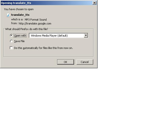

Hmm, welchen Browser verwendest du? Bei mir (Firefox 3.6) öffnet sich bei der Eingabe der URL das "Speichern als..." Fenster mit der .mp3 Datei.

es geht mit allen juten Browsern.
in der Adresszeile steht : "http://translate.google.com/translate_tts?tl=en&q=text"
nun als erstes änderst du die "=en" für Englisch in z.b. "=de" für Deutsch
dann anstelle wo das wort "=text" steht, löschst du das wort und tippst alles was dir so einfällt
und haust die Enter taste. nun solltest du es entweder hören oder wirst zum speichern aufgefordert
einige wiedergabe-problemme gibts nur wenn man da buchstaben wie ä,ö,ü,ß verwendet
http://translate.google.com/translate_tts?tl=de&q=süßes zeugs
Allstar: Ev. ist der Dateityp "mp3" in deiner Firefox Installation mit einem internen Plugin oä. verknüpft. Das kannst du unter "Optionen > Anwendungen" ändern, indem du dort beim Datentyp "mp3 format sound" angibst "immer fragen" (ev. heissts bei dir anders, da ich hier nur 3.6 in englischer Version habe).
geht auch simpel mit dem Internet Explorer
der fragt sofort obs du es öffnen, seichern oder abbrechen willst
mein Firefox 4 gibt es sofort im QuickTime PlugInn zum hören
Ok mit IE gehts :rolleyes: Dann werd ichs nachher mal zu Hause testen mit Firefox. Ok dann hab ich ja jetzt das was ich suche. Danke für eure Hilfe ;)
