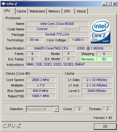

ich bin schon dabei, allerdings komme ich mit meinem E6400 und P5B (non deluxe) nicht über 307 FSB mit einer VCore von 1.26 hinaus. Danach schmiert der Rechner jedesmal ab oder bootet nicht.
Maximal kann ich V-Core beim P5B (Non deluxe) auf 1,3125 erhöhen. Woran könnte es liegen ?
Speicher ist Aeneon 667er DDR2.
Einstellungen:
V-Core: 1,26
FSB: 307
Teiler: 1:1, DDR. 533
Spread Spektrum: Auto
FSB_Termination Voltage: Auto
Northbridge Spannung o.ä. kann ich alles nicht einstellen beim P5B. Hier mal die screens:

Nochmal Danke Jungs,
ich bin jetzt über bei über 2,6 GhZ.
Bei mir scheint der Fehler darin gelegen zu haben, dass der Ram nicht manuell konfiguriert gewesen war.
Ich habe den Ram auf manuell gestellt und ab da konnte ich mit dem FSB über 313 rausgehen bei einem Teiler von 1:1.
Da ich 667er Speicher (4 x 1 GB) habe verstehe ich zwar nicht, was das für einen Unterschied macht, da der RAM ja immernoch nicht übertaktet ist,
aber seitdem startet der Rechner und läuft bis jetzt stabil.
