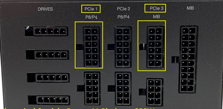

Schließ die Karte mit zwei separaten Kabel am Netzteil an,
an den empfohlenen Anschlüssen.
Dürfte wohl Anschluss PCIe1 und PCIe3 sein.
Hat bei vielen schon geholfen bei diesen Netzteilen, es wurde zumindest besser mit dem Fiepen.

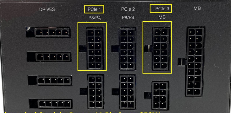

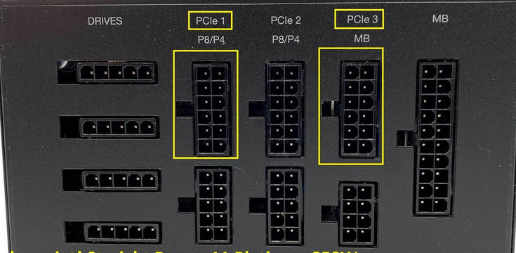

Beispiel Straight Power:

Die sollten an PCI1 und PCI3, wie oben markiert (Bild), den mittleren - PCIe2 frei lassen.
Reaktionen: devovesley

@Nickel also ich hab jetzt nach geschaut bei mir ist nur bei "pcie3" und "mb" was eingesteckt, ist das falsch?

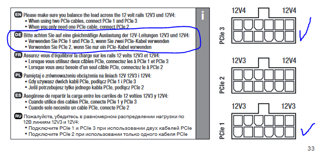

Völlig falsch.
Nimm zwei Kabel und geh an PCIe1 und PCIe3.
Wenn du nur ein Doppelkabel (Y-Kabel) nimmst wie jetzt,
dann müsstest du an PCIe2 damit.
Aber ich empfehle dir, zwei separate Kabel zu nehmen an PCIe1 und PCIe3.

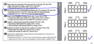

PCIe1 hängt an 12V3,
PCIe3 an 12V4
und PCIe2 an 12V3 und 12V4.

Nickel schrieb:
Völlig falsch.
PCIe3 an 12V4
@Nickel ich danke dir das wusste ich tatsächlich garnicht, meine grafikkarte hat 2x 8 pin anschlüsse, spielt es eine rolle ob pci1 auf der rechten oder linken steckplatz an der grafikkarte ist?
Reaktionen: Nickel

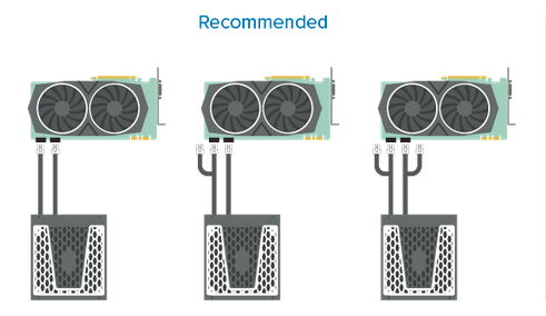

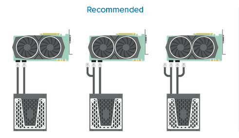

Nein, das ist egal.
Dann hast du die RX 6800 XT optimal am Netzteil angeschlossen
und ich wage zu behaupten im Voraus, das Spulenfiepen wird zumindest weniger.
