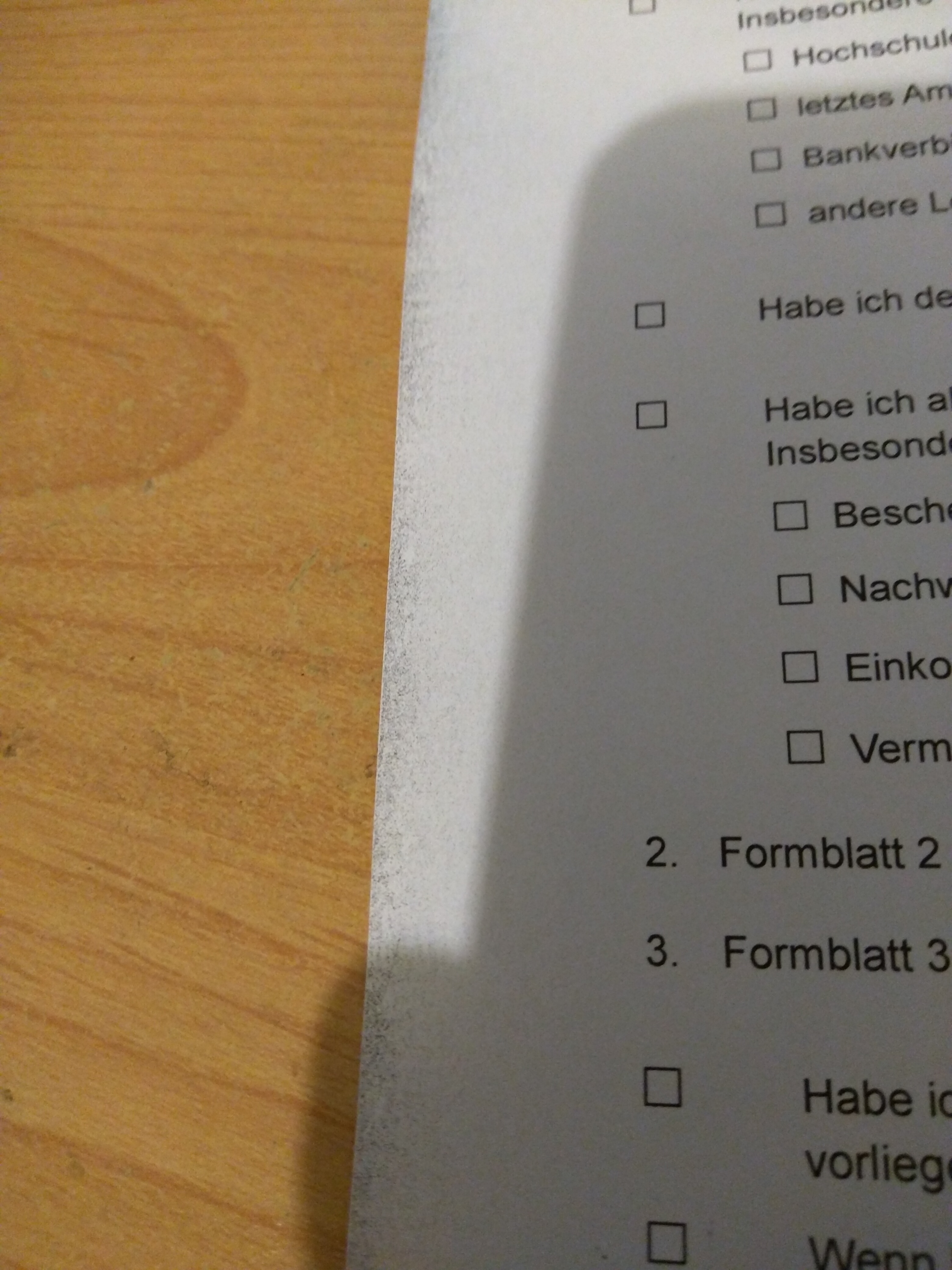

ich habe seit einiger Zeit bei meinem Drucker folgendes Problem. Wenn ich etwas drucke, habe ich auf dem gedruckten Blatt dann auf der linken Seite so Spuren, weiß nicht ob es einen bestimmten Begriff für gibt. Habe dazu mal ein Bild angehängt.
Wäre sehr dankbar, wenn man mir erklären könnte was ich probieren oder machen könnte und eventuell was austauschen.
Entweder ist die Trommel EOL oder der Toner geht in die letzte Runde. Dann bekommt man so Schatten aufs Blatt.
das ist sehr warscheinlich die Trommeleinheit (DR-2100). Du kannst da temporär reinigen etc (Achtung Toner auf keinen Fall einatmen!) aber im Endeffekt läuft es immer auf eine neue Trommel hinaus. Sicherheitshalber gleich Toner mitwechseln.
Ich rate von billig Trommeln ala eBay & Amazon ab.
Es muss keine Original sein aber hochwertige Wiederaufbereitung muss schon sein.
