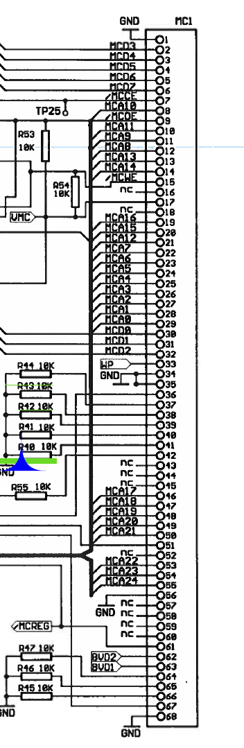

ich habe einen SRAM Karten Slot zum Auslesen von Datne aus einem internen Speicher wie auf dem Foto.
nun möchte ich wissen, basierend auf das Schema, ob ich eine 8- oder 16-bit Karte Brauche.

Zu was genau gehört der schaltplan?
was kann der speicher controller an dem der slot angeschlossen ist?

OUalid schrieb:
... , ob ich eine 8- oder 16-bit Karte Brauche.
Kommt darauf an, was du mit Bits meinst.
Eigentlich müssen nur die Leitungen MCAx bzw. MCDx gezählt werden.
Da sind dann 8 Datenleitungen und 25 Adressleitungen.
Das war auch meine Überlegung, 8 Datenleitungen entsprechen eine 8-bit
Der Schaltplan gehört zu einem Messdatenerfassungssystem (sehr sehr altes System). Sorry ich bin neu zu dem Thema und erkenne nicht gut was wo steht
