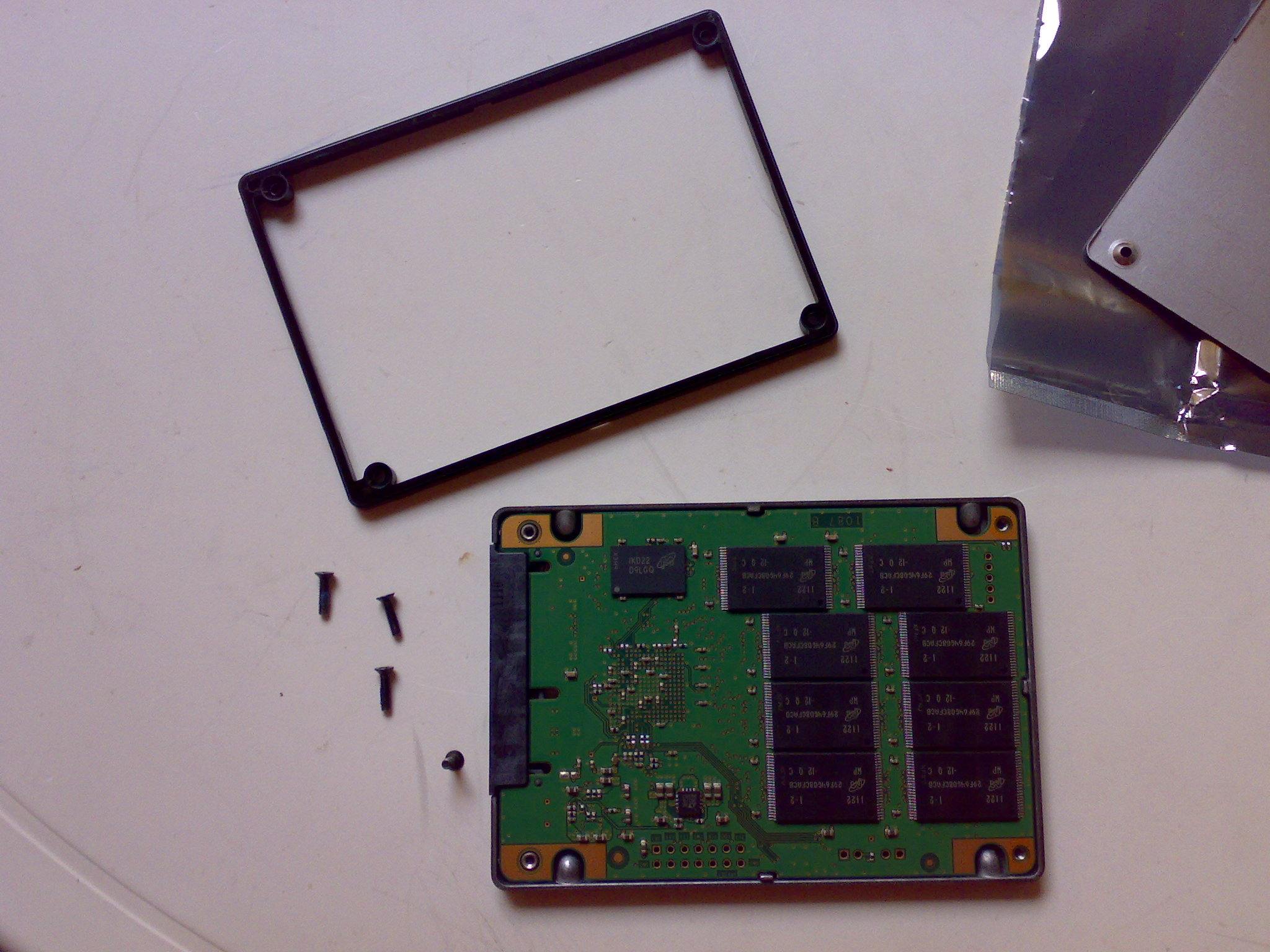

ich hätte eine Frage an die Experten. Ich hab jetzt die Crucial m4 vor mir liegen und hab den Spacer (Distanzstück) entfernt, damit das Teil nur noch eine Bauhöhe von 7 mm hat. Soweit so gut, allerdings sind jetzt die original Schrauben zu lang.
Kann mir bitte jemand einen Link oder eine genaue Beschreibung (Typ oder Eigenschaften) der Schrauben posten, die ich benutzen kann, um die 7 mm SSD zu fixieren?
Zur Not würde ich das Gehäuse auch tapen^^, aber das muss ja nicht sein. Ich hoffe ja das mein X121e morgen ankommt und daher bräuchte ich die schon ziemlich dringend.

Im Notebook würd ich die ungern tapen, im Desktop mache ich sowas auch ohne mit der Wimper zu zucken. So eine SSD bewegt sich ja nicht großartig... ^^
Zwei Sachen fallen mir zu den Schrauben ein:
1. Einfach kürzen mit einer Metallsäge. Mitten ins Gewinde reinschnibbeln, um die 2mm wegzubekommen.
2. Ausmessen, also Stempelart, Stempeldurchmesser, Gewindelänge, Dicke, ... gibt's sonst noch Kennwerte einer Schraube? Und dann zum Baumarkt rennen.
Das mit dem kürzen hab ich auch schon in Betracht gezogen, aber das möchte ich auf keinen Fall. Bei einem Defekt der SSD will ich diese ja wieder zurück bauen wegen der Garantie ;)
Da das Garantiesiegel wohl jetzt kaputt ist, dürfte es auf dei Schrauben dann auch nicht mehr ankommen. Offenbar vertreibt Crucial die SSDs auch selbst in einer 7mm Version und sieht daher den Umbau nicht vor.
