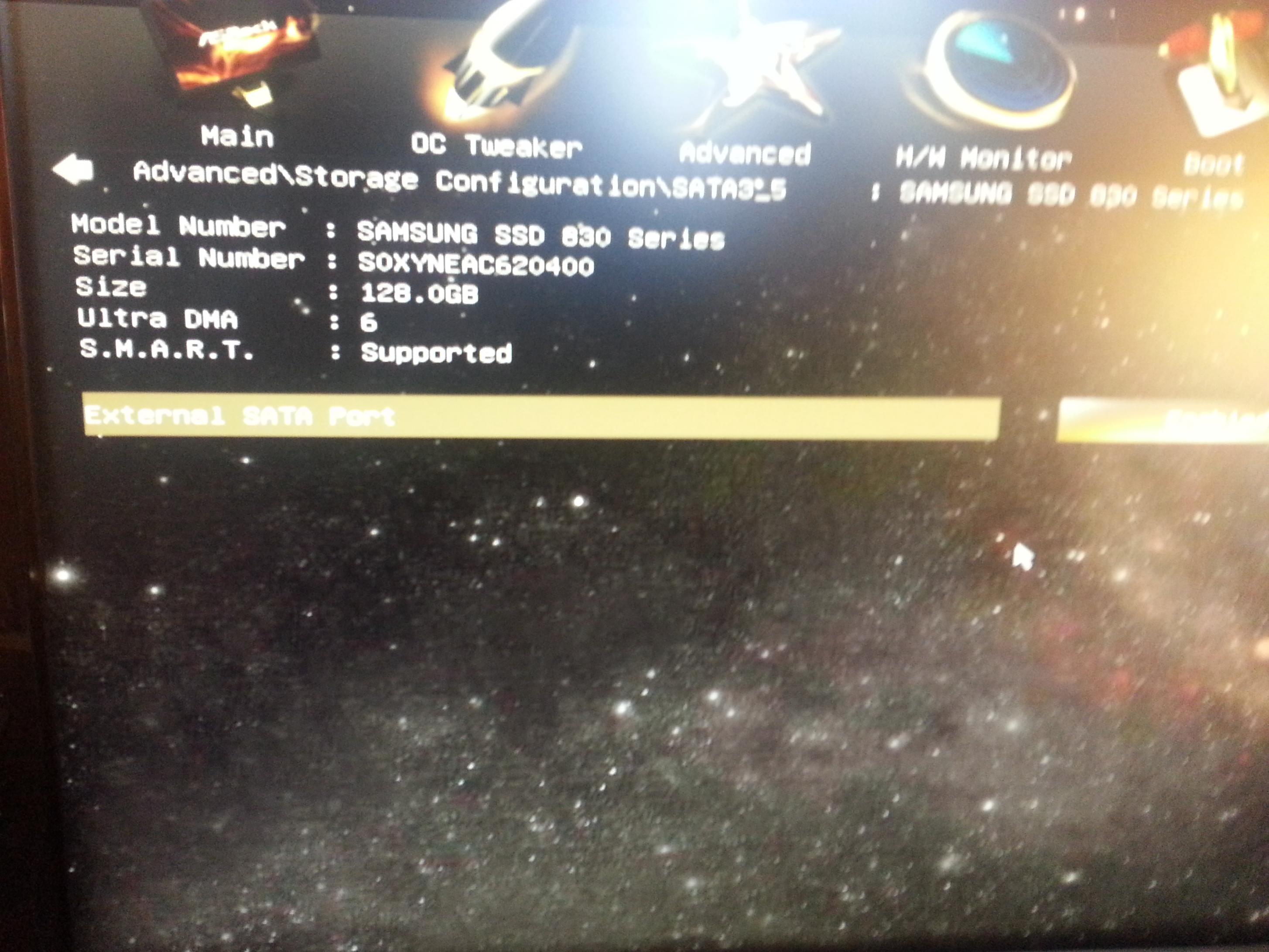

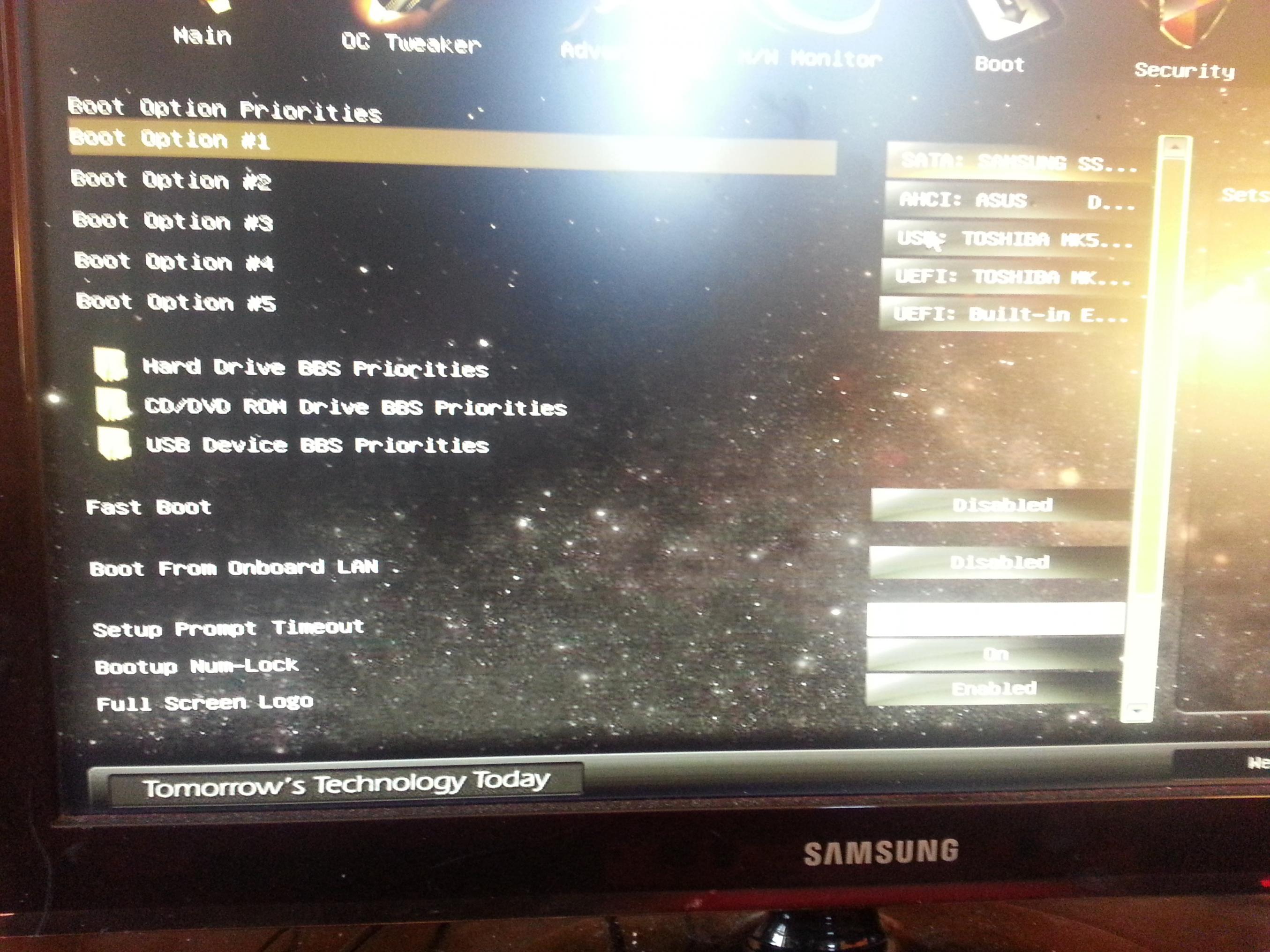

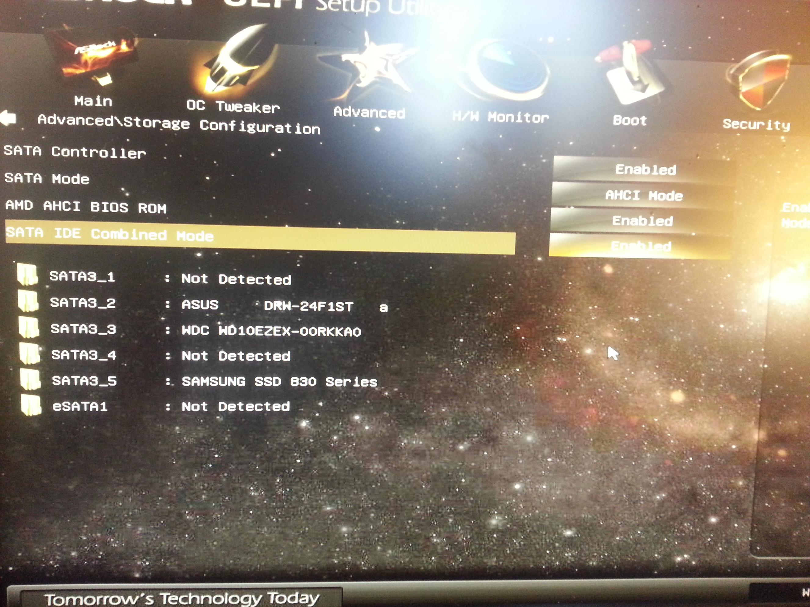

Hallo Leute,
ich habe folgendes Problem. Hab Windows 8.1 neu installiert auf eine SSD. Das Problem ist, dass das Betriebssystem sehr langsam Startet und die SSD bei einem Benchmark nur 20 mb lesen udn schreiben macht. sie soll 500mb lesen und 300 schreiben können. Im Anhang in den Bildern seht ihr meine Bios einstellungen. Ich hoffe ihr könnt mir helfen!
Viele Grüße

Sind die korrekten Chipsatz AHCI Treiber für deinen Chipsatz installiert?
Diesen findest du normalerweise auf der Herstellerseite deines Motherboars.
(Oder hier findest du zumindestens die Info ob du einen AMD oder einen INTEL Chipsatz hast und kannst auf der ensprechenden Seite den Treiber laden)
wieso hast du die ssd an 5te stelle angeschlossen..schliesse die mal an den ersten sata port an und schau ob sie dann schneller hochfährt
Ich kann hier keine Probleme erkennen - SSD wird richtig erkannt, AHCI ist aktiv. Passt eigentlich.
Man könnte die SSD idealerweise an den ersten SATA Port hängen, aber das kann eigentlich nicht das Problem sein, denn sie muss an jedem Port richtig laufen, zumindest wesentlich besser, als du sagst - wobei "20MB/s im Benchmark" auch nichts heißt, wenn du nicht sagst, in welchem Test! 4K lesend ist 20MB/s nämlich vollkommen normal, sequentiell ist es dagegen viel zu langsam
Ansonsten kann man auch wenig sagen, da du uns sämtliche Infos zur Hardware verschweigst. Welches Mainboard ist es denn? Das wäre schon mal sinnvoll zu wissen, wegen der Art/Hersteller der SATA Schnittstelle usw.
Also einfach mal mehr Infos: welche Hardware, welcher Benchmark (am besten Screenshot von AS-SSD zeigen)
P.S.: Bilder vom Monitor am besten ohne Blitz machen - der Monitor leuchtet schon von alleine! :p

Schalte mal den SATA IDE kombinierten Mode aus und kuckma wie´s dann läuft.
Ich könnte mir denken durch die Option funktionieren die SSD Funktionen nicht richtig wie Trim und sowas.

Sata Stecker umgesteckt, sehr gute verbesserung. Aber: Hab beim Lesen 388 mb/s und beim schreiben nur 114 MB/s. Es sollten 500 und 300 sein.
