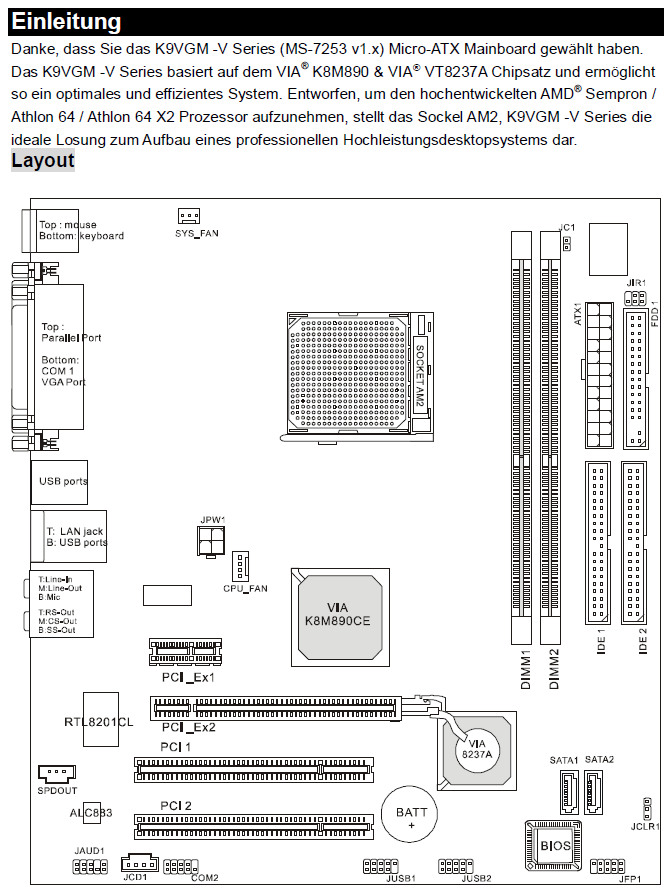

Moin,
meine Eltern haben eine (alten) den Sie nur zum Surfen und schreiben nutzen.
Nun verabschiedet sich langsam die Uralt HDD (defekte Sektoren). Um deswegen nicht gleich einen neuen PC zu kaufen und auch schon länger eine SSD auf der ToDo-Liste steht wollte ich die Gelegenheit nutzen auf SSd umzurüsten.
Die neue SSD Samsung 850 EVO wird nicht erkannt.
Auf'm Mainboard steht MS 7253 V1 also müsste es ein K9VGM sein.
Da ich nur Zugriff aus der Ferne habe (via Teamviewer und Hangouts) um meine Mutter Anweisungen zugegeben wäre mein nächster Schritt ein BIOS Update via Live Updater. Im Bios kann ich nur zwischen IDE und RAID wechseln. Boote ich nur mit der neuen leeren Platte und der Win7 DVD zur Neuinstallation wird keine Platte erkannt.
Gibt es da einen Hardwarekonflikt? Welche Optionen habe ich noch?

Du brauchst keine extra SATA Treiber.
Wenn die SSD nicht geht, hat der SATA Controller ein Problem. BIOS Update wäre hier am besten, aber wenn es der Controller selbst ist, bleibt eigentlich nur der Umstieg auf eine SSD/Platte die noch umstellbar ist (Force SATA 1.5 Gb/s).
Das heißt die SSD ist nicht abwärtskompatibel mit SATA 1.5?

Laut Spezi:
Code:
Two SATA ports by VIA® VT8237A
- Supports storage and data transfers at up to 150MB/s
- Supports RAID 0, 1 and RAID 0+1

Dann mach Deine eigenen Erfahrungen. VIA Chips und zusätzliche Controller bringen nur Ärger, fängt schon an wenn nur eine zusätzliche USB Karte benutzt werden soll, selbst wenn da auch ein VIA Chip drauf sitzt. Auf den alten Boards werden meistens die Onboard IDE/SATA Controller abgeschaltet wenn ein zusätzlicher Controller die selben IRQ nutzen möchte und das Board es nicht korrekt unterstützt. Bevor Du da Zeit und Geld in den Sand setzt besorge besser etwas Neueres für kleines Geld, AM3 Boards die noch AM2 CPU unterstützen kosten doch im MarktPlatz/Ebay nicht mehr die Welt, das Board kann maximal 2 GB Ram unterstützen, wo möchtest Du da noch was an Power herholen. CD Laufwerk und Graka wird auch mit einem anderen kompatiblen Board weiter laufen, das Gehäuse rostet deshalb auch nicht schneller, Netzteil sollte auch noch gehen. Die SSD hast Du ja bereits, fallen also ca. 30-50 € fürs Board, CPU und evtl Ram an. Hier im MP bieten welche schon komplette Rechner dafür an, die bestimmt besser geeignet sind als den Jetzigen noch aufzurüsten. Oder sowas:

Das Problem ist einfach der alte VIA Chipsatz, die SATA Host Controller in den ersten VIA Chipsätzen waren welche denen die nicht mit SATA 3Gb/s (oder gar 6Gb/s) kompatible waren, daher hatten frühe SATA 3Gb/s HDDs auch einen Jumper um sie in den 1,5Gb/s Modus zu zwingen. Aber das ist lange her, so eine HDD ist kaum noch zu bekommen und wenn, dann ist die ebenfalls alt und kaum besser als die, die dort jetzt am Verrecken ist (ein Backup der wichtigen Daten gibt es hoffentlich).
Ob das Board betroffen ist, kannst Du am Besten ausprobieren und wenn keine SATA 3Gb/s oder 6Gb/s HDD oder SSD erkannt wird, würde ich da auch eine Aufrüstung in Betracht ziehen, in alte HW noch zu investieren lohnt sich nicht und da reicht ja eine einfache Konfiguration mit einem Celeron / Pentium, ggf. als SoC.
