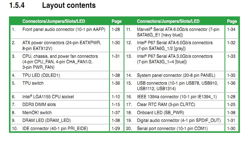

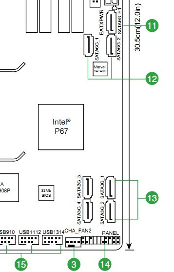

Anbei füge ich noch ein Bild aus dem Handbuch sowie den entsprechenden Ausschnitt aus der Legende.

An die grauen Anschlüsse vom Chipsatz. Der Marvell Controller taugt nicht viel.
Der Marvell ist etwas langsamer als die nativen SATA3. Der packt nur ca. 450MB/sec dauerhaft. Also an die grauen 12er anschließen.
