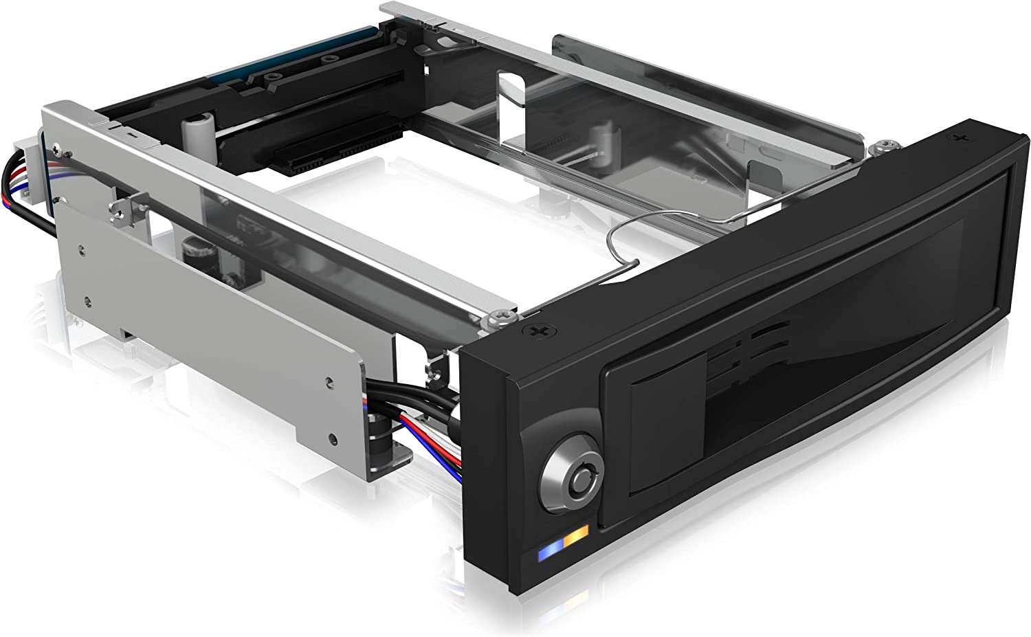

Ich habe die Platte einfach einen Hot-Swap Wechselrahmen gepackt. Der Rahmen sorgt dafür das die Pins präzise in die SATA Buchsen geführt werden und es findet keinerlei Belastung mehr auf den Pins statt. SATA Power und Kabel habe ich dann einfach an die Back-Plate des Rahmens gesteckt. Funktioniert seit Jahren ganz ohne Probleme im 24/7 Homeserver… ;)
