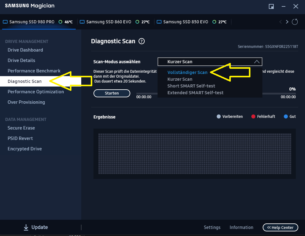

BruderMoik schrieb:
Das Magician von Samsung habe ich installiert.
Dann mach erstmal einen vollständigen Scan:
Danach einen Screenshot von CDI hier posten.
