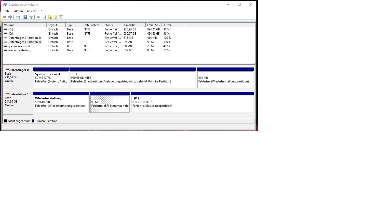

Nach einem Neustart habe ich wohl etwas zerschossen. Konnte nicht mehr booten. Alles mögliche versucht und am Ende auf die alte Platte Windows neuinstalliert. Jetzt sind meine Daten aber auf der neuen -.-
Ich denke ich sollte meine wichtigen Daten sichern die neue Festplatte formatieren und WIN10 neu installieren oder?

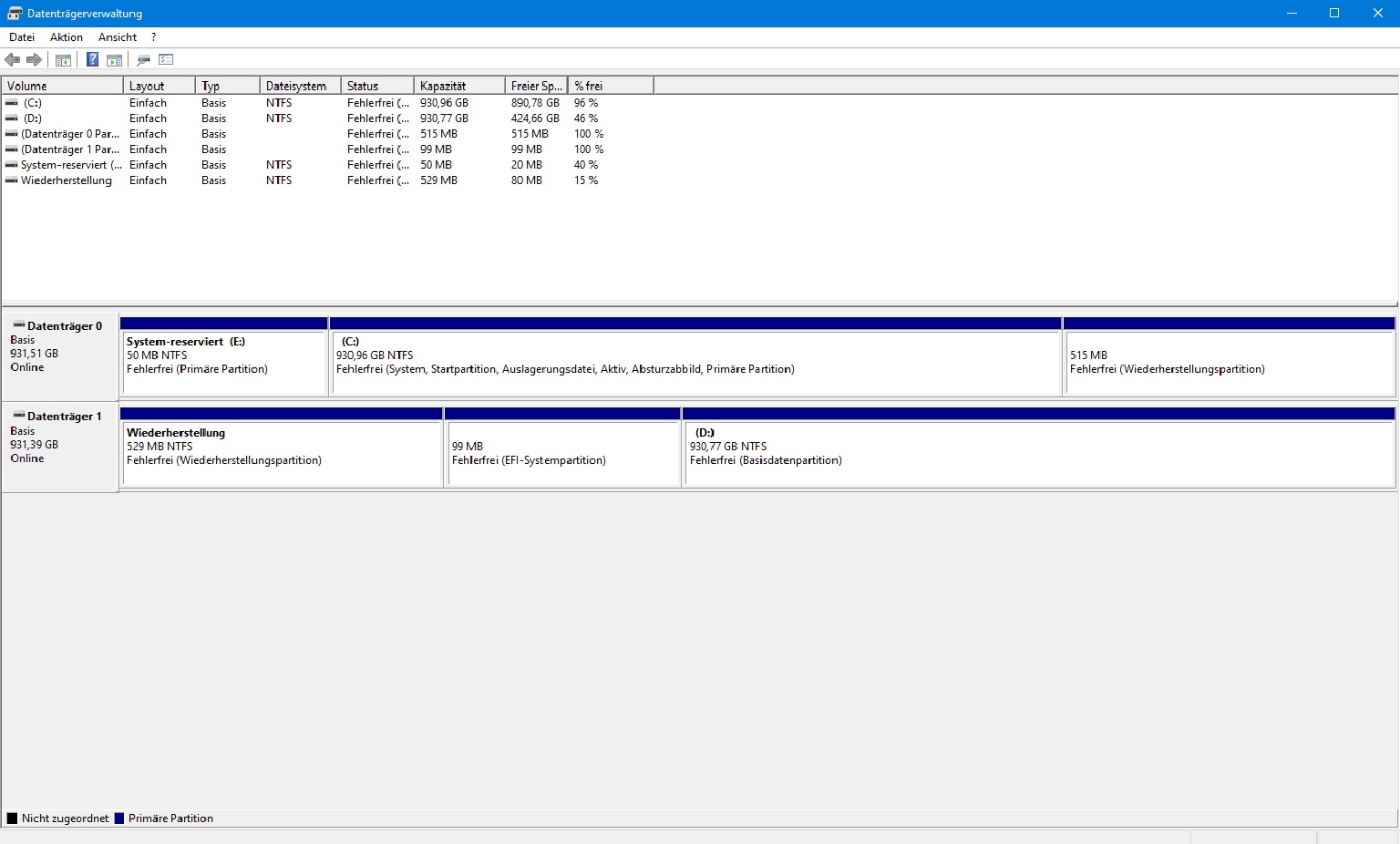

Die Methode hat leider nicht funktioniert, ich kann die P1 2x Auswählen einmal mit Windows Bootmanager und einmal ohne. Bei dem mit Bootmanager kommt der bluescreen fehlercode 0xc000000e und bei dem ohne kommt insert proper boot device.
Ist es denn möglich auf der P1 Windows neu zu installieren ohne die Programme und Einstellungen zu verlieren? Und dann im Nachgang die MX500 zu leeren?

Sicher, dass du beim ersten Mal von der NVMe SSD gebootet hast? Auch, wenn du im Boot-Manager die P1 ausgewählt hast, muss das Booten von der nicht zwangsweise funktioniert haben. Es kann sein, dass das UEFI dann automatisch das Betriebssystem von der MX500 gebootet hat (als mutmaßlich zweites Laufwerk in der Boot-Reihenfolge).
Denn beim Klonen des Systems von einer SATA SSD auf eine NVMe SSD kommt mir der NVMe-Treiber in den Sinn, der in der Frühphase des Bootvorgangs geladen sein muss. Und das muss man dem System normalerweise erst sagen. Genau das gleiche Problem hatte man ja auch bei der nachträglichen Umstellung vom IDE- auf den AHCI-Modus. Auch da gab es beim Booten einen Bluescreen, wenn der notwendige Treiber in dieser Phase noch nicht geladen war. Ob das die Ursache war, weiß ich nicht. Ich kann es mir aber vorstellen.
