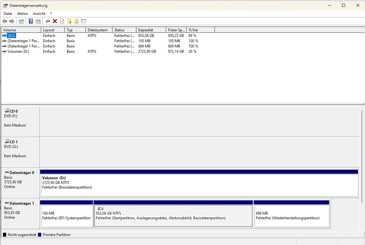

Am besten, du zeigst mal einen Screenshot deiner Datenträgerverwaltung.

Hi, danke für die Antworten.
Joe58 schrieb:
Da du Windows 11 hast, ist UEFI / GPT vorgegeben, denn Windows 11 setzt das voraus.
Hast du ein Programm, mit dem du klonen möchtest?
Anbei der Screeenshot
