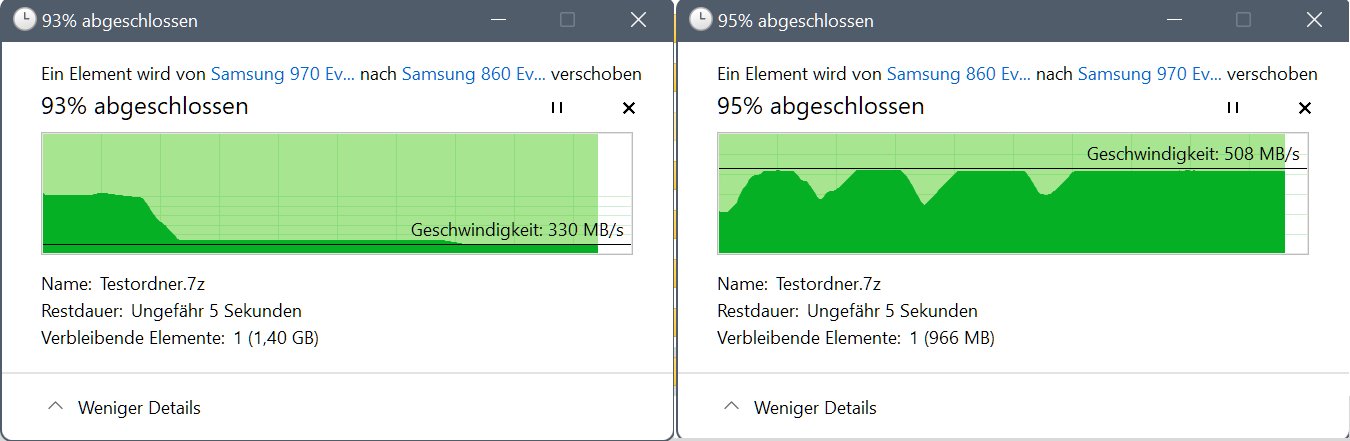

Wenn ich von den beiden Festplatten größere Dateien verschiebe, bricht meine Datenrate wie hier immer wieder komplett ein. Es handelt sich hier um eine 20gb große Datei.
Beides sind interne SSD, die 970 per M.2 angeschlossen die andere SATA. Ich verschiebe von der 970 auf die 860.
Problem ist nur vorhanden, wenn von 970 auf 860 geschoben wird.

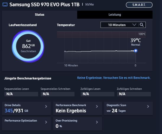

Statusanzeige der 860 EVO
Statusanzeige der 970 Evo Plus
Temperaturen scheinen in Ordnung zu sein. An was kann es noch liegen, dass die Datenrate so einbricht?

Nilson schrieb:
Hast du das Problem in beide Richtungen oder nur von der 970 auf die 860?
grad nochmal getestet, nur von 970 auf 860, andersherum nicht.
Also
970 auf 860 bricht ein
860 auf 970 keine Probleme
Reaktionen: Mydgard und S K Y N E T

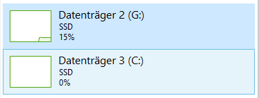

Was sagt in der Zeit der Ressourcenmonitor? Ist der Datenträger bei 100% und max. Auslastung?
Welcher Virenscanner kommt zum Einsatz?
Kannst du testweise ein Live-Linux booten und dort vergleichen? Wenn es dort ähnlich lahmt, liegt es nicht an Windows/Treiber/Software.
Reaktionen: xerex.exe
es handelt sich um die beiden:
Virenscanner ist Avast free.
Für linux und so bräuchte ich eine Anleitung wie man das macht.

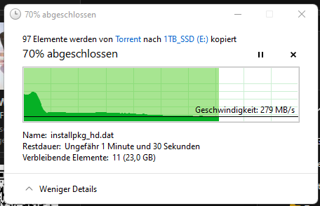

Hab´s mal bei mir getestet. Von ´ner 950 Pro (m.2) auf ne 860 (SATA):
Die 860 ist aber auch schon fast voll.
Ich hatte mal eine 840er SATA, kurz bevor sie gestorben ist, hat die auch sowas gemacht.
Ja so wäre es ja okay. Aber ich bin ja bei 9 MB/s und nicht bei 279MB/s

Das Bild ist aus dem Task-Manager. Klick im Task-Manager unten auf Ressourcenmonitor öffnen. Was sagt dort die blaue Linie beim Datenträger?

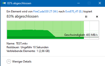

Was hat MLC damit zu tun? Gute TLC-SATA-SSDs reizen doch die Schnittstelle recht gut aus?
Hier von NVMe zu SATA (anfangs schnell wegen Cache, danach bricht die Übertragung auf "bodenständige" ~480 MB/s ein:
