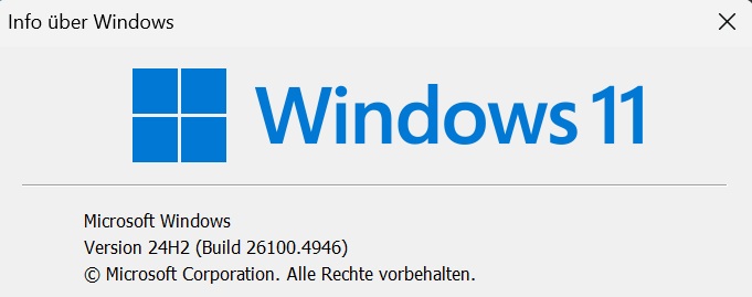

Black Phoenix schrieb:
Patch Level: (KB5063878) Win11-Pro v26100.4946
Auf nicht "offiziell" supportetem System (Signatur) bei einer MX500 (SATA6G) keine Ausfälligkeiten seit dem Patchday. Ist aber auch kein Phison sondern ein Sillicon Mottion Controller.

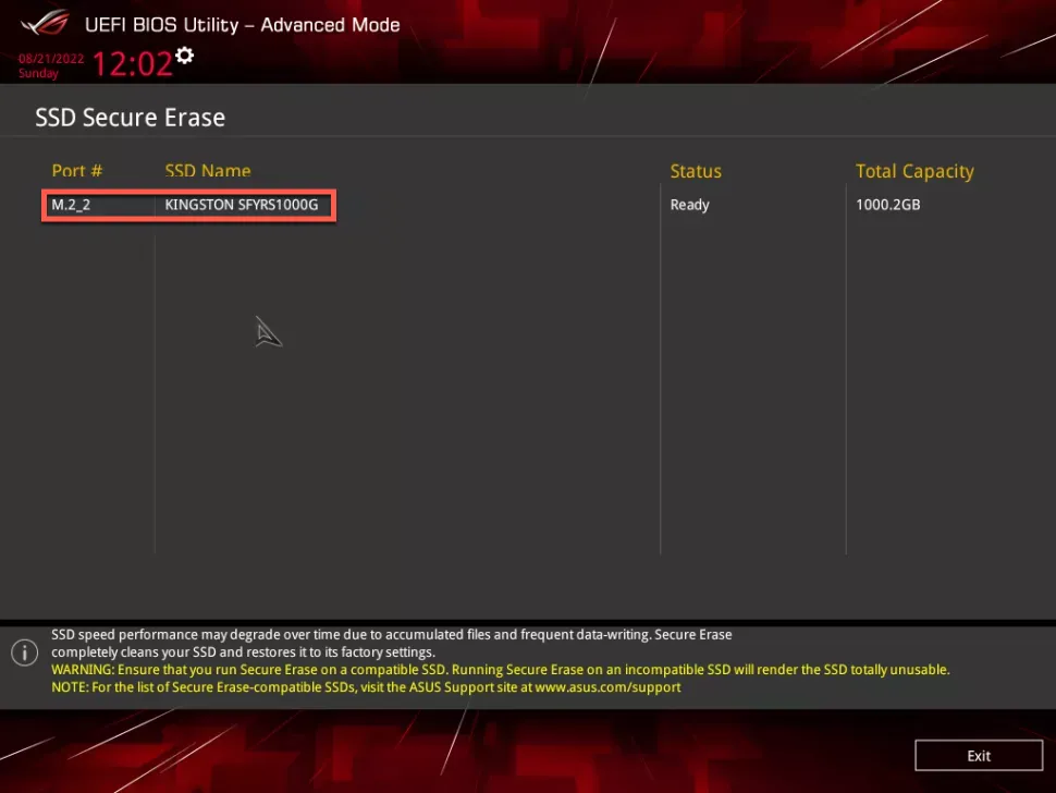

Genau jetzt soll das was bringen, denn Deine SSD ist höchstwahrscheinlich nicht tot, sondern einfach im Frozen State. Im BIOS (leider steht Dein Brett in der Signatur), hier als Beispiel von ASUS:
Secure Erase durchführen. Im Fall von Frozen State wirst Du evtl. aufgefordert den Rechner neu zu starten - bei SATA-SSDs müsste man das Stromkabel kurz ziehen - bei NVMe-SSDs ist das nicht so einfach möglich, es sei denn Du benutzt einen M.2->U.2 Adapter und ein M.2->U.2-Gehäuse.

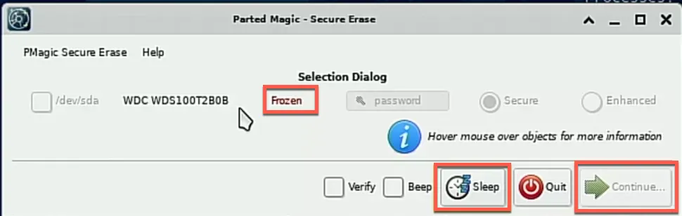

Falss Du hier nicht weiter kommst - alternativ einen USB-Stick mit Parted Magic benutzen (dort kannst Du eine SSD vor dem SecureEras-en per Sleep-Knopf "entfreezen"):

@massaker
Defekte SSD gerade noch mal eingebaut - ASUS-Erase erkennt die SSD nicht
Die wurde aber sehr sehr heiß. Werde noch mal mit dem Parted Magic morgen rangehen

Es gibt zwei Arten von "Frozen":
1.) SSD im Betriebszustand gefreezt
2.) SSD im Bereitschaftszustand gefreezt
In dem ersten Fall läuft die SSD im Grunde genommen ganz normal weiter, jedoch verharrt sie in ihrem gegenwärtigen Leistungszustand.
Wenn das der höchste oder ein hoher Power-State ist, also ein strompsarender Energiezustand, dann hält die SSD kontinuierlich diesen Modus bei und der Anwender –wie ich damals– ist in der Annahme, seine SSD sei langsamer geworden.
Tatsächlich ist dem so, weil die SSD nicht mehr gen Power State #0 schalten kann: Wenn auf so einer SSD ein OS läuft, spürt der Anwender das in noch deutlicher.
Will man checken, ob eine SSD wegen Frozen langsamer geworden ist, bietet sich das schon verlinkte Tool "GSmartControl" an.
In dem zweiten Fall sind für die Daten auf der SSD Hopfen und Malz verloren: Der Anwender kommt um den Erease mittels GParted oder hdparm nicht mehr herum.
Es sei denn... Man kann nur hoffen, dass man die SSD ganz normal wiederercekcen kann, bspw. durch das Versetzen von Windows in den Ruhezustand und einer kurzzeitigen Stromunterbrechung zur SSD, so wie # massaker das schon beschrieben hat.
